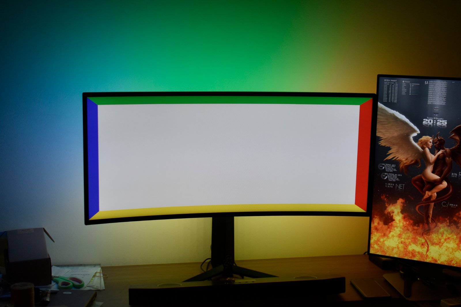

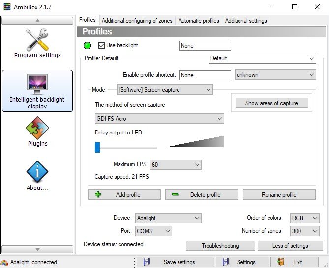

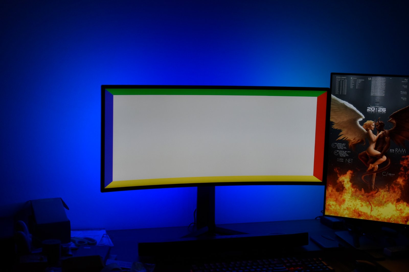

chrisde Δημοσ. 29 Δεκεμβρίου 2020 Δημοσ. 29 Δεκεμβρίου 2020 Στις 27/12/2020 στις 7:56 ΜΜ, radiohead είπε Θα το δω οκ ευχαριστώ. Για τα χρώματα πάντως που λες σου τα βγάζει ανάποδα; Δηλαδή το κόκκινο πράσινο κοκ; Συγγνώμη για την καθυστέρηση. Αυτή η εικόνα είναι με aero και αυτή με win8 Δεν υπάρχει κάποιο μοτίβο πχ το μπλε το κάνει πράσινο κτλ, είναι απλά ό,τι να ναι...
radiohead Δημοσ. 29 Δεκεμβρίου 2020 Μέλος Δημοσ. 29 Δεκεμβρίου 2020 6 λεπτά πριν, chrisde είπε Συγγνώμη για την καθυστέρηση. Αυτή η εικόνα είναι με aero και αυτή με win8 Δεν υπάρχει κάποιο μοτίβο πχ το μπλε το κάνει πράσινο κτλ, είναι απλά ό,τι να ναι... Φαίνεται ότι δε δουλεύει καθόλου όχι ότι αλλάζει τα χρωματα. Αν βάλεις win 8 το κλείσεις και το ξανανοίξεις δεν αλλάζει κάτι; Αν έχεις όρεξη διέγραψε και ξαναπερνα το πρόγραμμα.
chrisde Δημοσ. 29 Δεκεμβρίου 2020 Δημοσ. 29 Δεκεμβρίου 2020 6 λεπτά πριν, radiohead είπε Φαίνεται ότι δε δουλεύει καθόλου όχι ότι αλλάζει τα χρωματα. Αν βάλεις win 8 το κλείσεις και το ξανανοίξεις δεν αλλάζει κάτι; Αν έχεις όρεξη διέγραψε και ξαναπερνα το πρόγραμμα. Βασικά αυτό σε ρώτησα στην αρχή. Έχει νόημα; Έχω να κερδίσω κάτι από τη στιγμή που το aero μου λειτουργεί κανονικά; πχ θα έχω λιγότερο cpu usage; (λογικά όχι, δεν πρέπει να έχει σχέση)

Μακιαβέλλι Δημοσ. 30 Δεκεμβρίου 2020 Δημοσ. 30 Δεκεμβρίου 2020 (επεξεργασμένο) 36 λεπτά πριν, radiohead είπε Δες τα βήμα βήμα λίγο http://www.ambiledhd.com/2015/01/14/ambibox-settings-for-ambiled-hd/ 24 λεπτά πριν, chrisde είπε Τα ίδια έχουμε. Δες τον οδηγό που σου πόσταρε ο @radiohead. Βασικά τσέκαρε αν σου γράφει connected κάτω αριστερά, αλλιώς βρες το σωστό port. Κάνε και κάνα restart. Όταν με το καλό συνδεθείς για πες από περιέργεια αν σου λειτουργεί εσένα το windows 8 ως capture method διότι εμένα και που το ξαναεγκατέστησα, δεν... Σας ευχαριστώ παιδιά. Το σωστό port δεν ήταν πρόβλημα καμία στιγμή, από την αρχή μου λέει connected. Αν αποσυνδέσετε την ταινία από τον controller, ανάβει η ταινία; Αν ναι πόσα ledακια; Παρακάτω τα settings μου: έχω αλλάξει όλα τα mode, methods και δεν. Έχω κάνει 4-5 restart και reinstall, δοκίμασα και το prismatik, αλλά τίποτα... Σαν να μην επικοινωνεί καθόλου το pc με την ταινία, πάντα ανάβουν 4 λαμπάκια (3 μπλε 1 πράσινο στο πρώτο μισό μέτρο της ταινίας). Δοκίμασα και σε άλλη μπρίζα (κατευθείαν στον τοίχο) και στο λάπτοπ, τα ίδια παντού. Επεξ/σία 30 Δεκεμβρίου 2020 από Μακιαβέλλι
chrisde Δημοσ. 30 Δεκεμβρίου 2020 Δημοσ. 30 Δεκεμβρίου 2020 4 λεπτά πριν, Μακιαβέλλι είπε Σας ευχαριστώ παιδιά. Το σωστό port δεν ήταν πρόβλημα καμία στιγμή, από την αρχή μου λέει connected. Αν αποσυνδέσετε την ταινία από τον controller, ανάβει η ταινία; Αν ναι πόσα ledακια; Παρακάτω τα settings μου: έχω αλλάξει όλα τα mode, methods και δεν. Έχω κάνει 4-5 restart και reinstall, δοκίμασα και το prismatik, αλλά τίποτα... Σαν να μην επικοινωνεί καθόλου το pc με την ταινία, πάντα ανάβουν 4 λαμπάκια (3 μπλε 1 πράσινο στο πρώτο μισό μέτρο της ταινίας). Αν αποσυνδέσω την ταινία από τον controller ανάβουν λευκό όλα τα ledάκια... Έχεις βάλει 300 στο number of zones. Μέτρα πόσα led έχεις και βάλε το σωστό νούμερο 1
Μακιαβέλλι Δημοσ. 30 Δεκεμβρίου 2020 Δημοσ. 30 Δεκεμβρίου 2020 (επεξεργασμένο) 3 λεπτά πριν, chrisde είπε Αν αποσυνδέσω την ταινία από τον controller ανάβουν λευκό όλα τα ledάκια... Έχεις βάλει 300 στο number of zones. Μέτρα πόσα led έχεις και βάλε το σωστό νούμερο 180 έχω αλλά όσα και να βάλω δεν αλλάζει κάτι. Πάντα 4 αναμένα στα ίδια χρώματα. Επεξ/σία 30 Δεκεμβρίου 2020 από Μακιαβέλλι
chrisde Δημοσ. 30 Δεκεμβρίου 2020 Δημοσ. 30 Δεκεμβρίου 2020 39 λεπτά πριν, Μακιαβέλλι είπε 180 έχω αλλά όσα και να βάλω δεν αλλάζει κάτι. Πάντα 4 αναμένα στα ίδια χρώματα. Προφανώς έχεις δοκιμάσει να βάλεις static και δεν ε; 1
