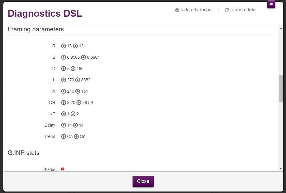

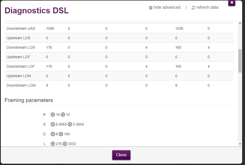

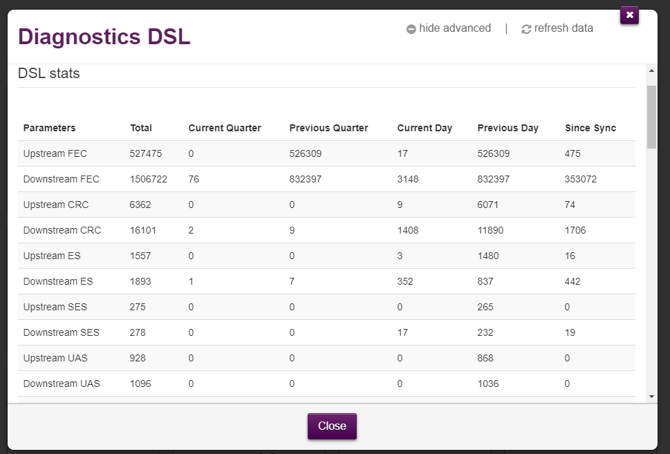

jkoukos Δημοσ. 12 Ιανουαρίου 2020 Δημοσ. 12 Ιανουαρίου 2020 Τι πρόβλημα ακριβώς αντιμετωπίζεις και με το ενσύρματο που αναφέρεις; Η ιστοσελίδα γράφει για αστάθεια στη σύνδεση και διάφορες πιθανές αιτίες. Αλλά υπάρχουν και άλλες, ανάλογα τι πρόβλημα παρουσιάζεται ανά περίπτωση.Ειρήνη Μαρούπα
neo80 Δημοσ. 12 Ιανουαρίου 2020 Μέλος Δημοσ. 12 Ιανουαρίου 2020 (επεξεργασμένο) πέφτει το bandwidth και αποσυνδέεται. ορίστε και τα στατιστικά απο technicolor tg788 v3 αν βοηθάνε καθόλου. Επεξ/σία 12 Ιανουαρίου 2020 από neo80
