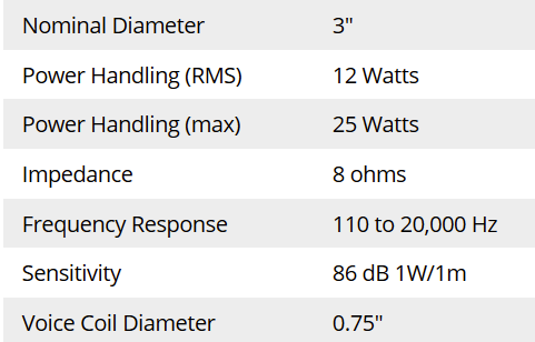

tarantules Δημοσ. 24 Δεκεμβρίου 2020 Δημοσ. 24 Δεκεμβρίου 2020 (επεξεργασμένο) Στις 24/6/2020 στις 6:38 ΜΜ, TEOKOS είπε Γενικός κανόνας είναι 80hz( δηλαδή οι χαμηλές συχνότητες των ηχείων κάτω από 80hz πάνε στο sub) Σωστός κανόνας είναι 10-15 hz ψηλότερα από αυτό που μπορεί να κατέβει το ηχείο. Αλλά ο μπούσουλας είναι όχι χαμηλότερα από 80hz . (Εκεί μπαίνει το sub . Πόσο σωστό δείχνει το γράφημα από 20hz μέχρι τα 80hz (η ψηλότερα εκεί που τα έχεις βάλει να κόβουν) Το απόλυτο είναι από τα 20hz μέχρι τα π.χ 80hz να είναι μια ευθεία γραμμή.) Για να μην ανοίγω καινούριο θέμα , ποιες είναι οι σωστές ρυθμίσεις του crossover των ηχείων THX; Πήρα πρόσφατα ένα μεταχειρισμένο ηχοσύστημα και προσπαθώ να καταλάβω αν είναι σωστά ρυθμισμένο ή όχι. Στο manual έχει όλα τα ηχεία πλην του sub στα 80Hz και το sub στα 120Hz ενώ εμένα μου ήρθε ρυθμισμένο στα 50Hz και 100Hz αντίστοιχα.Ποιο είναι το σωστό; Να το αφήσω ως έχει; Επίσης σαν ηχεία height έχω βάλει προσωρινά μέχρι να αγοράσω άλλα , ένα ζεύγος από το παλιό μου ηχοσύστημα (Logitech Z5500).Με μια πρόχειρη ματιά που έψαξα βρήκα οτι και αυτά είναι στα 8 Ohm οπότε λογικά δεν θα έχω θέμα.Σωστά; Specs των ηχείων Z5500 : Spoiler Επεξ/σία 24 Δεκεμβρίου 2020 από tarantules
nosstrom Δημοσ. 12 Ιανουαρίου 2021 Μέλος Δημοσ. 12 Ιανουαρίου 2021 (επεξεργασμένο) Στις 24/12/2020 στις 9:56 ΠΜ, tarantules είπε Για να μην ανοίγω καινούριο θέμα , ποιες είναι οι σωστές ρυθμίσεις του crossover των ηχείων THX; Πήρα πρόσφατα ένα μεταχειρισμένο ηχοσύστημα και προσπαθώ να καταλάβω αν είναι σωστά ρυθμισμένο ή όχι. Στο manual έχει όλα τα ηχεία πλην του sub στα 80Hz και το sub στα 120Hz ενώ εμένα μου ήρθε ρυθμισμένο στα 50Hz και 100Hz αντίστοιχα.Ποιο είναι το σωστό; Να το αφήσω ως έχει; Επίσης σαν ηχεία height έχω βάλει προσωρινά μέχρι να αγοράσω άλλα , ένα ζεύγος από το παλιό μου ηχοσύστημα (Logitech Z5500).Με μια πρόχειρη ματιά που έψαξα βρήκα οτι και αυτά είναι στα 8 Ohm οπότε λογικά δεν θα έχω θέμα.Σωστά; Specs των ηχείων Z5500 : Απόκρυψη περιεχομένων Καλημέρα ... άβυσσος αυτή είναι η σωστή ερμηνεία , αυτό που προτείνει το thx θεωρώ ότι είναι σημείο που πρέπει να ξεκινήσεις . Πάντα η συχνότητα να είναι 20hz πάνω απ ότι λέει ο κατασκευαστής του ηχείου στη δίκη σου περιπτωση 130hz αν έχει η αλλιώς 150hz. Πάντα πάνω από 80 , αλλά αυτό το πάντα πάνω από 80hz που λένε όλοι με προβληματίζει , άλλοι τα έχουν 60hz αν το ηχείο τους «παίρνει» πχ 40hz. Προσωπικά εμένα ειναι 90hz τα 2 μπροστά και surround , στα 100hz center και atmos. Το sub λένε όλοι στα 120 το έχω 90hz , στα αυτιά μου ακούγεται καλύτερα .Πρόσφατα έστησα τα ηχεία μου πάλι προσεκτικά και ενώ στις υψηλές ακούγεται καλύτερα πιο καθαρά και πιο δυνατά από ότι παλιότερα , στις παλιότερες μετρήσεις τις πρωτες για την ακρίβεια με καθόλου ψάξιμο ακούγεται πιο ισορροπημένο . Για αυτό λέω άβυσσος ... δε ξέρω έχω χαθεί λίγο . Έχω το audyssey Multi xt, άλλοι με το xt32 λένε βγάζουν καλύτερα αποτελέσματα .. αποψη μου είναι τσέκαρε τα hz που λέει ο κατασκευαστής αν είναι 40-60 βάλε τα 80 αν είναι παραπάνω 20hz πάνω και πάντα από 80hz και πάνω, διάβασε για στήσιμο ηχείων , ξόδεψε χρόνο αρκετό για το στήσιμο είναι σημαντικό πολύ, κάνε βαθμονόμηση αν έχει, ξεκινά να ακούς 2-3 κομμάτια μουσική πχ dire strait και 2-3 σποτ atmos κατεβασμένα από το Site της Dolby άκου τα συνέχεια μάθε τα και κάνε αλλαγές. Με ένα spl metter ρυθμισε την ένταση των ηχείων επισης . Δεν ξέρω αν είναι σωστός τρόπος αυτό έχω κάνει . Προσωρινά έχω το κινητό σαν spl δεν είναι έγκυρο 100% σε σχέση με ausyssey μου βγάζει απόκλιση 0.5-1 dB . Το woofer το έβαλα στα reference lvl 0 το μέτρησα στα 75 dB πειράζοντας το volume του από πίσω και μετά κατέβασα από το reference lvl 2-3 db το sub .Δεν είναι σωστός τρόπος αυτό βέβαια είναι .... Επεξ/σία 12 Ιανουαρίου 2021 από nosstrom
