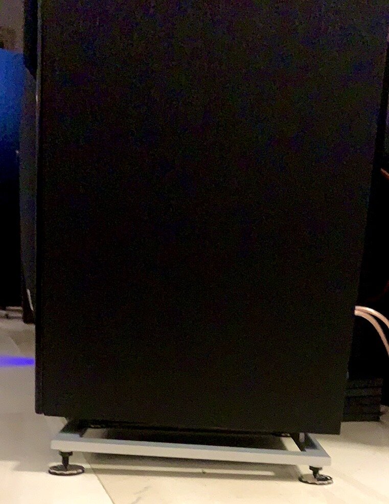

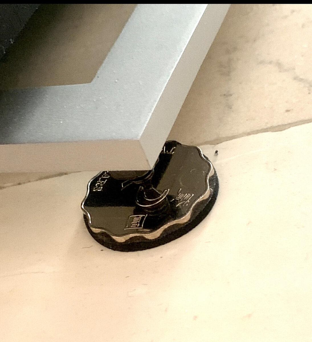

nosstrom Δημοσ. 9 Ιουλίου 2020 Μέλος Δημοσ. 9 Ιουλίου 2020 (επεξεργασμένο) 1 ώρα πριν, TEOKOS είπε Ναι γίνεται να φτιάξεις από καλώδια ηχείων Μην πάρεις το svs kit, προσθέτει delay που δεν κοντρολάρεται Τελικά ακουστικά το έφερα από εδώ το έφερα από εκεί. Το έβαλα εκεί που ήταν και πριν , έβαλα στη πλάτη του πάγκου της κουζινας και στο κάτω μέρος του sub , absorber, χαμήλωσα ελάχιστα το volume απο τη μέση που τι είχα και η κατάσταση έχει βελτιωθεί δραματικά . Επίσης έκανα τα 2 μπροστά ηχεία στα οποια το Twitter ειναι στα 25cm κάτω από τη θέση ακρόασης , tilt back 1 μοίρα , κανονικά συμφωνα με το calculator στο internet πρεπει να ειναι γύρω στις 5 μοίρες αλλα επειδή αλλάζω σταση στο σωμα το υψος ακρόασης αλλάζει απο 0.85-1μ, εξαρτάται πώς καθομαι, 1 μοίρα ειναι τίποτα πρακτικά αλλά στα αυτια μου κάνει διαφορά , όταν η απόσταση από το ηχείο είναι στα 3.10 μέτρα, το twiter είναι στα 0.75cm υψος (τα έχω με ακίδες), πρεπει να παίζω μέσα στις 5 μοιρες κλίση , μπορώ να πω ότι έχει αλλάξει πολύ ο ήχος που ακούω , τα surround τα έβαλα τελικά στο ύψος των αυτιών .θα πάρω μετρήσεις σήμερα , πάντως τα αυτιά μου δε πρέπει να με γελάνε έχω ακούσει πολλές φορές τα κλιπάκια και καταλαβαίνω διάφορες στον ήχο .Τωρα αν είναι καλός η όχι θα το δω Επίσης δεν έβρισκά σε stock, pads που ήθελα για τις ακιδες μου και ηταν και κανα 20ρικο η τετραδα και εφτιαξα μόνο μου. Επεξ/σία 9 Ιουλίου 2020 από nosstrom
