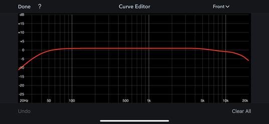

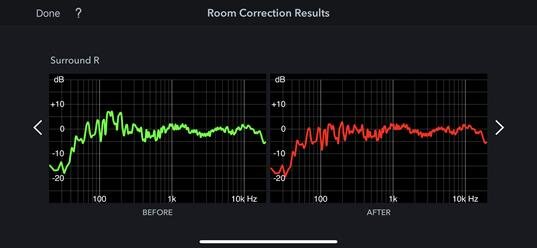

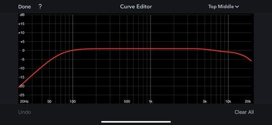

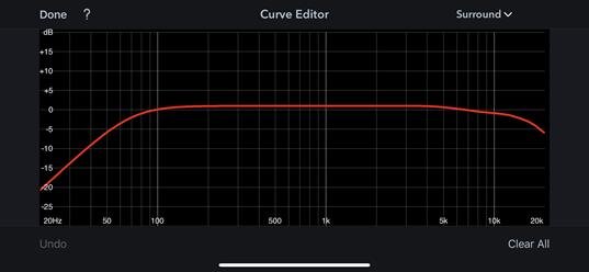

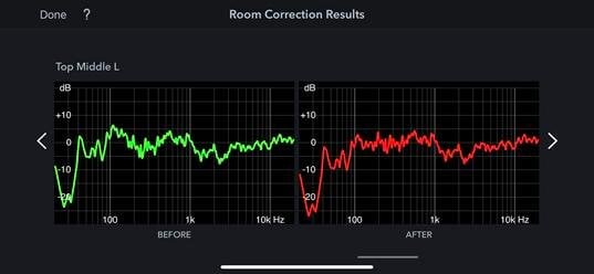

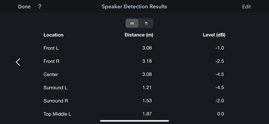

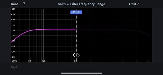

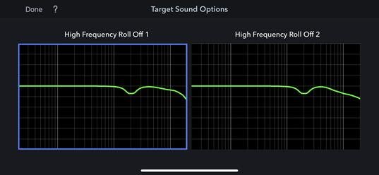

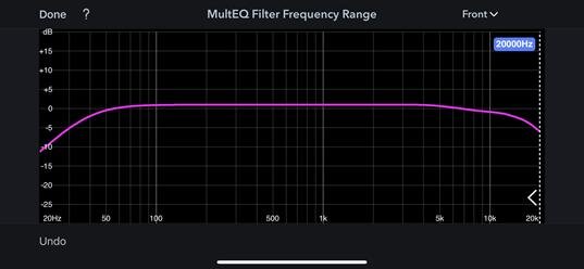

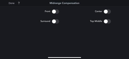

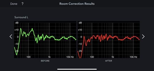

nosstrom Δημοσ. 22 Ιουνίου 2020 Μέλος Δημοσ. 22 Ιουνίου 2020 (επεξεργασμένο) 13 ώρες πριν, logvphys είπε Νταξ μπορει να το κανει και με free app analyzer και ενα white noise. Καλησπερα σε ευχαριστώ για τη πρόταση έχω ήδη πονοκέφαλο από τα γραφήματα ... χαχαχαχα δε θέλω κι αλλά με άλλο πρόγραμμα 😂 14 ώρες πριν, TEOKOS είπε Μα πως αλλιώς θα δεις τα λάθη σου στην τοποθέτηση ; Με το γράφημα που θα σου βγάλει θα έχεις έναν μπούσουλα και θα μπορείς να επέμβεις σε αυτό για μικροδιορθώσεις Πάρτο “χθές” και πόσταρε τα αποτελέσματα εδώ να δούμε τι ψάρια πιάνει Τον πείρα σήμερα τελικά . Έχω κάνει το πρώτο calibration λίγο απογοητευμένος στις αποστάσεις που μου δείχνει για τα ηχεία surround και atmos κάτι παίζει με τοποθέτηση . Σε προηγούμενο calibration τα μέτρα ήταν ακριβώς . Θα ανεβάσω τα γραφήματα και γενικά τι αλλαγές έχω κάνει .Με ενδιαφέρει να μάθω, η αλήθεια είναι έχω στάξει ιδρώτα στο στήσιμο μη φύγει εκατοστό 🤣 Κάποια αλλαγή που έκανα εκτος από crossover και τα σχετικά το cut off frequency έχω βάλει στα 3khz για την ακρίβεια 3525(3500 δε πάει ι κερσορας) πολύ πιο πριν αρχίζει και πέφτει, κάνει καμπύλη, δε ξέρω αν είναι καλό ή όχι πάντως απ ότι στα 500 hz ακούγετε πιο ζωντανός ο ήχος ..μπορεί να κανω και λάθος . Το δουλεύω ακόμα σίγουρα πρέπει να στήσω σωστά τα ηχεία Atmos και surround . Θα επανέλθω ... με γραφήματα Επεξ/σία 23 Ιουνίου 2020 από nosstrom

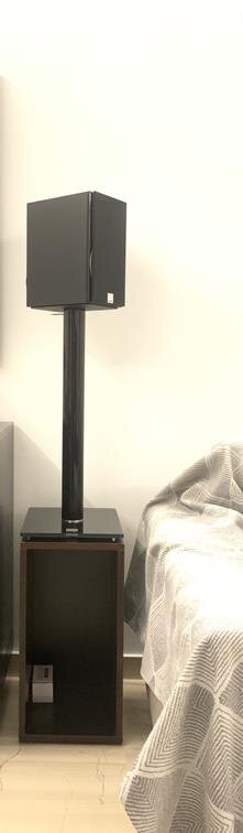

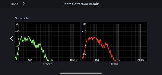

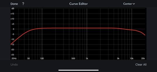

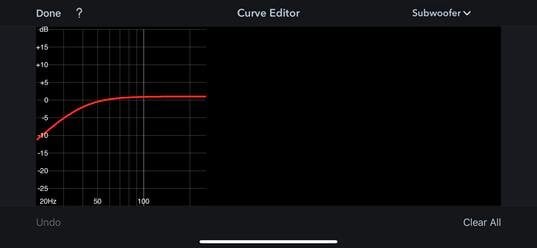

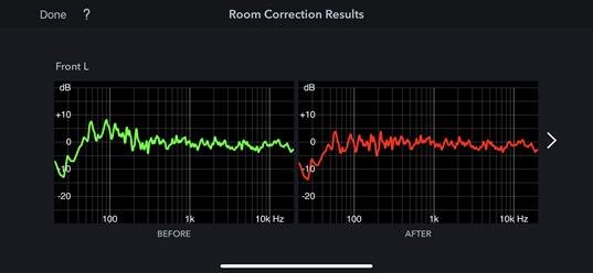

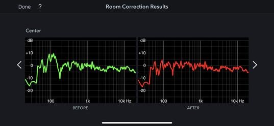

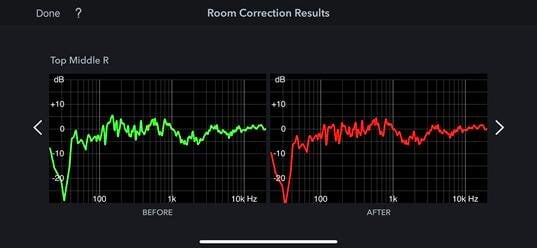

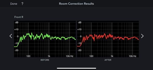

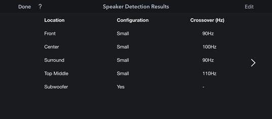

nosstrom Δημοσ. 23 Ιουνίου 2020 Μέλος Δημοσ. 23 Ιουνίου 2020 (επεξεργασμένο) 14 ώρες πριν, TEOKOS είπε Μα πως αλλιώς θα δεις τα λάθη σου στην τοποθέτηση ; Με το γράφημα που θα σου βγάλει θα έχεις έναν μπούσουλα και θα μπορείς να επέμβεις σε αυτό για μικροδιορθώσεις Πάρτο “χθές” και πόσταρε τα αποτελέσματα εδώ να δούμε τι ψάρια πιάνει Καλημέρα ΤΕΟΚΟΣ αυτά ειναι τα γραφήματα και γενικά οι ρυθμίσεις.Το cut frequency εδω ειναι στα 500 το ανέβασα μέτα όπως είπα και πάνω. Η τελευταία φωτογραφία ειναι μια κατασκεύη που έκανα για να ανεβάσω το surround 30cm πάνω απο τη θέση ακρόασης δεν ειναι κακό...τριξιματα και αλλαγή στον ήχο δεν έχει παρουσιασει πάντως. Δεν ειναι τελειωμένο λείπει ένα ράφι και μια φάσα μπροστά Επεξ/σία 23 Ιουνίου 2020 από nosstrom
