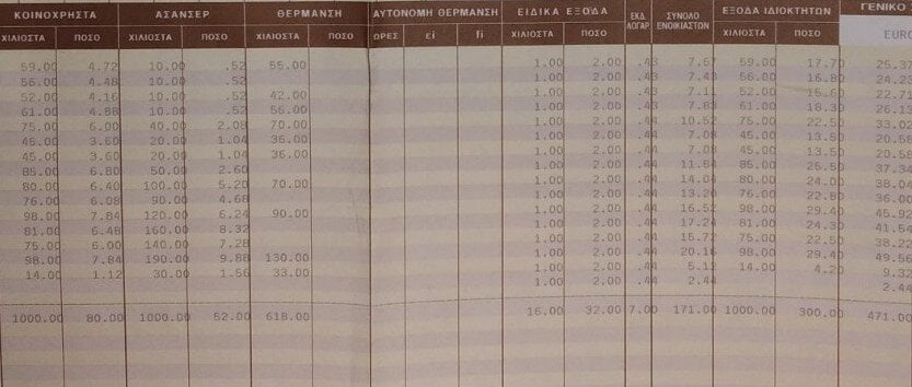

Ξεθάβω το θέμα τώρα, γιατί δεν μπορώ να βρω απάντηση κάπου. Στη δική μου πολυκατοικία έχουμε αέριο αυτόνομο 5 διαμερίσματα, σε σύνολο 16. Στα κοινόχρηστα, στη στήλη για τη θέρμανση, απλώς έχουν σβήσει των 5 που έχουμε αέριο τα χιλιοστά και έχουν αφήσει των υπολοίπων ως έχουν. Με αποτέλεσμα κάτω στο σύνολο να μη βγαίνει 1000 όπως θα έπρεπε. Είναι λογικό αυτό;
13 ώρες πριν, caveneo είπε
Είχατε δείκτες ei και fi στην πολυκατοικία ή είναι παλιά πολυκατοικία και έχετε κεντρική θέρμανση με απλά χιλιοστά (από τον πίνακα φαίνεται το δεύτερο)? Αν ισχύουν τα απλά χιλιοστά προφανώς πρέπει να γίνει μια απλή αναγωγή των υπόλοιπων διαμερισμάτων και να βγουν νέα χιλιοστά για να διανέμεται το ολικό ποσό στα υπόλοιπα διαμερίσματα.
Ετσι όπως είναι τώρα ο πινακας αθροίζετε ... 618/1000 ... ποιος θα πληρώσει δλδ τα υπόλοιπα 382? Θα μπαινετε κάθε μήνα μέσα :)
Αν είχατε δείκτες ei και fi τότε πρέπει να επανυπολογιστεί ο πίνακας από μηχανικό κανονικά (δεν ξέρω πως γίνεται)
