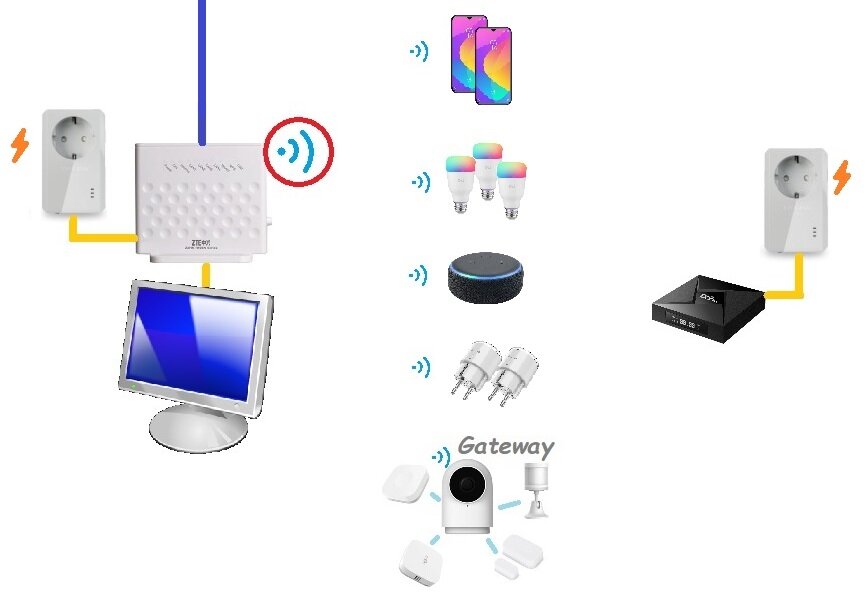

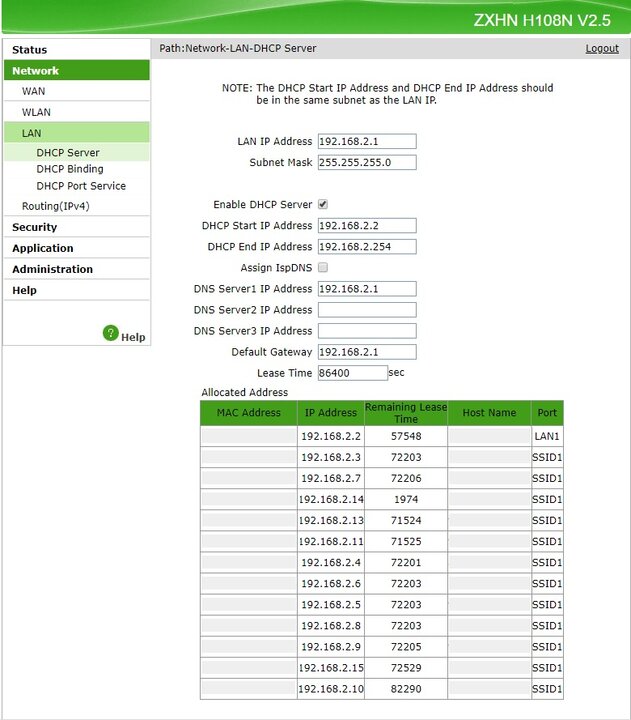

stasispm Δημοσ. 6 Ιανουαρίου 2020 Δημοσ. 6 Ιανουαρίου 2020 (επεξεργασμένο) Έχω το router της voda ZTE ZXHN H108N. Εδώ και λίγους μήνες έχω full αποσυνδέσεις απ'το wifi σε όλες τις συσκευές, ταυτόχρονα. Ενώ όσες συσκευές είναι με ethernet είναι κομπλέ. Διαρκούν λίγα δευτερόλεπτα και επανέρχεται. Οι φωτεινές ενδείξεις δείχνουν οκ. Το ρούτερ είναι με στοκ ρυθμίσεις. (Εξάλλου δεν έχω ψαχτεί με πείραγμα στο interface και έτσι δεν το κατέχω.) Μίλησα με voda και μου έστειλαν εκ νέου άλλο router. Καμία διαφορά. Δεδομένα: - Πάνω στο ρουτερ συνδέονται διάφορες smart συσκευές. Alexa, λαμπες, πρίζες καθώς και ένα gateway xiaomi με sensors. (Το gateway το αποσυνέδεσα, αλλά τίποτα.) - Ethernet δίνει και σε ένα powerline, για να καταλήξει σε tv box. Το σετ είναι όπως στη φώτο. - Χωρίς να γνωρίζω, τσέκαρα logs και είναι γεμάτο (~600 lines στο 3ωρο) με την line: "Action:Send: DISCOVER". Φυσιολογικό? [Συνημμένα τα logs]. Εδώ και μια εικόνα, αν βγαίνει κάτι... Απηύδησα. Help! log_file.txt Επεξ/σία 6 Ιανουαρίου 2020 από stasispm
