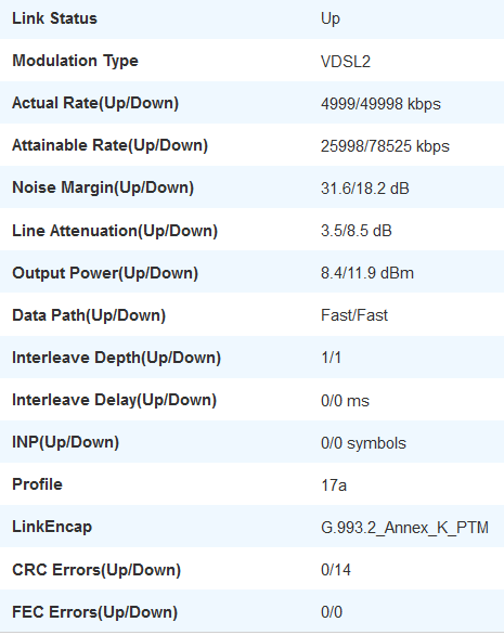

biohazard7720 Δημοσ. 6 Ιανουαρίου 2020 Δημοσ. 6 Ιανουαρίου 2020 (επεξεργασμένο) Καλησπέρα σας και καλή χρονιά σε όλους. Στο πατρικό μου σπίτι, στο οποίο βρίσκομαι στις διακοπές και το καλοκαίρι έχουμε εδώ και πάνω απο 10 χρόνια σύνδεση ΟΤΕ από όταν ακόμα ήταν 2mbps ADSL μέχρι σήμερα που έχουμε 50mbps VDSL και τηλέφωνο VoIP με το modem/router ΖΤΕ Speedport Entry 2i. Και όλα καλά μέχρι τις αρχές Δεκεμβρίου όπου άρχισαν άκυρες αποσυνδέσεις. Στην αρχη για μερικά λεπτά, μετά για μερικές ώρες την φορά μέχρι που στις 12/12 κόπηκε τελείως. Στις 13/12 δηλώνουμε βλάβη, μας λένε ναι οκ το βλέπουμε θα φτιάξουμε. Στις 16/12 μας έρχεται sms ότι ολοκληρώθηκε ο έλεγχος της γραμμής και δεν βρέθηκε πρόβλημα, και φυσικά δεν ειχε έρθει ακόμα το internet. Την ίδια μέρα παίρνουμε παλι τηλ να δηλωσουμε βλάβη το ευγενικότηταος υπάλληλος μας είπε οτι ναι όντως υπάρχει ακόμα πρόβλημα, το προωθεί με προτεραιότητα (ότι κι αν σημαίνει αυτό) και μας δίνει και 10gb για ενα μήνα στο κινητό για να βολευτούμε μέχρι να γίνει η επισκευή. Περνάει άλλη μια εβδομάδα φτάνουμε 23/12 και μας παίρνει τεχνικός του ΟΤΕ απο το κινητό του και μας λεει οτι αυριο θα έρθουν να ελέγχουν την γραμμή στο σπίτι και θα μας πάρει αυριο τηλ να κανονίσουμε την ώρα. Περνάει η μέρα φτάνουμε 24/12 απόγευμα και καμία επικοινωνία. Τον παίρνουμε εμείς πίσω στο κινητό που μας πήρε και μας λεει με υφάκι κιολας, εννοειται δεν θα έρθουμε αφου κανουμε απεργια και μας το κλεινει!. Ξαναπαίρνουμε στο 13788 μετα απο ωρες αναμονη το σηκωνει ατομο και ολοι μας λενε εμεις δηλωσαμε την βλαβη απο τα κεντρικα δεν μπορουμε να κανουμε κατι. Παμε στο κεντρικο του ΟΤΕ εδω στην πολη να μιλήσουμε με κάποιο άτομο να μας φωτισει τι στο καλό έχει συμβεί. Οι πωλητές μας στέλνουν στον προισταμενο και αυτός μας λέει πάντε σε άλλο κτήριο που είναι οι τεχνικοί. Πάμε στους τεχνικούς και μας λένε στην πόρτα κιολας εδω δεν ειναι εξυπηρετηση πελατών πάντε πίσω απο κει που ήρθατε. Περνάμε τα χριστουγεννα φτάνουμε 3/1 με το internet μονιμα κομμένο. Απο τις 4/1 μέχρι σήμερα όμως, έρχεται για μερικές ωρες την μερα σε άκυρες ωρες. Και ακόμα κανένα νέο και καμία ενημέρωση. Υ.Γ.1. Το moder/router ZTE Speedport Entry 2i εχει 5 λαμπάκια στην πρόσοψη. Power, DSL, Online, Telephony, Service. Όταν λειτουργεί κανονικά τα 4 πρώτα είναι μονιμα αναμένα και το τελευταιο σβηστό. Όταν όμως κόβεται το internet, τα DSL, Online, Telephony αναβοσβήνουν, οι ρυθμισεις του στο 192,168,1,1 δεν ειναι προσβασιμες και απενεργοποιουνται οι θυρες ethernet και το wifi οπότε ρίχνει και το εσωτερικό δίκτυο. Υπάρχει κάτι που δεν καταλαβαίνω για την λειτουργία της συσκευής? Ακόμα και αν δεν μπορεί να συγχρονίσει το DSL γιατι το εσωτερικό δίκτυο να μην λειτουργεί? Σπουδάζω πληροφορική αλλά δεν έχω ειδικευτεί τόσο πολύ στα δικτυακά και νιωθω σαν ηλιθιος οτι δεν καταλαβαινω γιατι το κανει αυτο... Υ.Γ.2. Πείτε με άσχετο με το θέμα, αλλα τι βλάβη είναι αυτή που μερικές ώρες την μέρα φτιάχνετε μόνη της? Πως γίνεται την μια στιγμη ολα να δουλευουν οπως πρέπει και την άλλη να ειναι νεκρο. Αν υπάρχει μια βλάβη, δεν υπάρχει συνέχεια? Αν κάποιος που ξέρει καλύτερα απο μένα πως λειτουργεί το όλο θέμα θα το εκτιμούσα να το εξηγούσε γιατί μ έχει φάει η περιεργεια και δεν μπορω να το καταλαβω. Επεξ/σία 6 Ιανουαρίου 2020 από biohazard7720

kage Δημοσ. 7 Ιανουαρίου 2020 Δημοσ. 7 Ιανουαρίου 2020 (επεξεργασμένο) κανε hard reset-factory reset στο μοντεμ... (ξαναβαλε μετα ακριβως το ιδιο wifi+pass) εφοσον κλειδωνεις στα 50μβ δεν νομιζω οτι ειναι προβλημα πριζας/καλωδιου... εφοσον αγανακτησες με οτε μπορεις να αποδεσμευτεις χωρις ρητρα απο οτε αφου εχεις μεινει χ μερες χωρις υπηρεσια και δεν στο φτιαχνουν και να πας σε αλλη..(δες πρωτα αν εχουν vdsl στην περιοχη σου) υ.γ. εχουν απεργια κανα μηνα ολοι στον οτε .. Επεξ/σία 7 Ιανουαρίου 2020 από kage
biohazard7720 Δημοσ. 7 Ιανουαρίου 2020 Μέλος Δημοσ. 7 Ιανουαρίου 2020 (επεξεργασμένο) 20 λεπτά πριν, seventh_son είπε Η διαδικασία με την οποία ένα router λειτουργεί είναι η εξής : Ανάβει το power, κάνει το αρχικό boot, και στη συνέχεια προσπαθεί να συγχρονίσει. Αυτό σημαίνει ότι θα δεις το λαμπάκι DSL να αναβοσβήνει. Εφόσον η γραμμή λειτουργεί σωστά, θα δεις το συγκεκριμένο λαμπάκι να σταθεροποιείται. Αν υπάρχει κάποιο πρόβλημα (πχ καλωδιακό, είτε κάποιο θέμα στο DSLAM) θα το δεις να αναβοσβήνει επ αόριστον. Όταν με το καλό συγχρονίσει (Layer 1 οκ), θα ανάψει μετά από λίγο το λαμπάκι Internet (Layer 3 ok). Σε κάποια ρουτερ μπορεί το internet να είναι κλειστό και απλά να ανάψει, σε κάποια άλλα μπορεί να ναι κόκκινο και απλά να αλλάξει σε πράσινο. Σε αυτό το επίπεδο, σημαίνει οτι ο εξοπλισμός έχει πάρει IP. Εφόσον μιλάμε για ευρυζωνική τηλεφωνία, αμέσως μετά το Internet, θα αρχίσει να ανάβει το Telephony, που σημαίνει ότι έχει γεννηθεί και η τηλεφωνία στο router οπότε λειτουργεί και το τηλέφωνο. Δεν είναι φυσιολογικό που πέφτει το LAN σου ή το Wifi σου. Για την ακρίβεια μπορεί ακόμα και οταν τα Ledakia DSL και Internet δεν είναι αναμμένα σταθερά ( άρα δεν εχει συγχρονίσει και δεν έχει πάρει IP) να τρέξεις κανονικά το web interface του router και απλα να σου δείχνει ότι δεν παίρνεις IP και δε συγχρονίζει. Ο μόνος λόγος που σκέφτομαι να μην λειτουργεί τη συγκεκριμένη στιγμή το LAN σου είναι να γίνεται κάποια αναβάθμιση firwmare ή να έγινε κάποιο reset, είτε απομακρυσμένα, είτε απο κάποια πτώση τάσης, οπότε έπεσε και το HTTP service και η όλη διαδικασία ξεκινάει από την αρχή. Θα μπορούσε να είναι κάποια βλάβη που να έχει να κάνει με τη ποιότητα της γραμμής σου και γι αυτό κάποιες στιγμές να λειτουργεί και άλλες ώρες να πέφτει. Μπορεί αρχικά να συγχρονίζει και να κλειδώνει σε κάποια ταχύτητα αλλά με αρκετό θόρυβο.Σε μια τέτοια περίπτωση η γραμμή ζορίζεται προσπαθώντας να πιάσει μια ταχύτητα που δε μπορεί να υποστηρίξει λόγω θορύβου με αποτέλεσμα να κάνει αποσυνδέσεις και στη συνέχεια να ξαναπροσπαθεί να συγχρονίσει και η ολη διαδικασία να επαναλάμβανεται διαρκώς. Εσύ αυτό που λαμβάνεις είναι συνεχείς αποσυνδέσεις και σου σπάνε τα νεύρα. Θα μπορούσε επίσης να είναι μια βλάβη η οποία να έχει να κάνει με καλωδιακό πρόβλημα που μπορεί πχ να έχει να κάνει με καλώδιο που παίρνει υγρασία ή πχ νερό από βροχή. Στεγνώνουν τα νερά λειτουργεί υποτυπωδώς, ξαναπαίρνει νερό κόβεται. Εγώ θυμάμαι πριν κάποια χρόνια ένα ποντίκι είχε φάει το καλώδιο που έφερνε όλα τα ζεύγη στην πολυκατοικία ... Αρχικά είχαμε σαν σύμπτωμα τρομερά παράσιτα στη γραμμή, και ίντερνετ σε πολύ χαμηλές ταχύτητες, μέχρι που τελικά κόπηκε σε κάποια διαμερίσματα εντελώς, ίντερνετ και τηλέφωνο. Σε κάποιους άλλους έπαιζε αλλά σε χαμηλές ταχύτητες και παράσιτα. Αυτό που μπορείς να κάνεις εσύ από την πλευρά σου είναι να εξασφαλίσεις ότι είναι σωστή η συνδεσμολογία στο χώρο σου. Αν μιλάμε για ευρυζωνική τηλεφωνία, δοκίμασε με το ρουτερ σου κατευθείαν στην πρίζα ρευματος, και το καλώδιο απο τη τηλεφωνική πρίζα στο τοίχο στην θύρα DSL στο router σου. Αν δεν έχεις ευρυζωνική τηλεφωνία, θα πρέπει να τσεκάρεις για φίλτρα και σπλιττερ. Επίσης δοκίμασε στην κεντρική πρίζα που έρχεται από τον ΟΤΕ στο σπίτι σου. Έχει τύχει σε ξάδερφο να δοκιμάσουμε το ρουτερ σε 10 διαφορετικές πρίζες στο σπίτι του και κλείδωνε από τα 6 - 17 Mbps και τελικά επειδή είχε ενδοιασμούς όσον αφορά τις πρίζες του, έφερε ηλεκτρολόγο και τράβηξε καινούρια γραμμή από το κουτί του ΟΤΕ σε μια πρίζα στο σπίτι του και τελικά κλείδωσε στα 29 Mbps. Άρα αν υπάρχει η δυνατότητε τσέκαρε και εσωτερικά το σπίτι σου ότι η πρίζα που συνδέεις το ρούτερ είναι οκ. Ευχαριστώ πάρα πολύ για την αναλυτική απάντηση. Όπως ανέφερα μερικές ώρες τις μέρας όλα λειτουργούν σαν να μην υπάρχει κανένα πρόβλημα και τις υπολοιπες ειναι νεκρο. Εδώ και καμια ώρα το internet επανήλθε. Και είπα να κάνω ένα πείραμα. Ενω λειτουργούσαν όλα κανονικά έβγαλα το καλώδιο του τηλ απο τον τοίχο. Τα λαμπάκια Online και Telephony έσβησαν και το λαμπακι DSL αναβόσβηνε. Αλλά το control panel της συσκευής στο 192.168.1.1 παρέμεινε προσβάσιμο, οι θυρες ethernet λειτουργουσαν και το wifi δεν εσβησε. Έψαξα και στο manual της συσκευης και λέει ακριβώς αυτά που μου είπες και εσυ. Το DSL αναβοσβήνει όσο προσπαθεί να συγχρονίσει, μόλις το κάνει μένει αναμένο. Μολις πάρει IP ανάβει το Online και μόλις δουλέψει το τηλ ανάβει το Telephony. Δεν περιγράφει κανένα σενάριο που αυτα τα 3 μαζί να αναβοσβήνουν και η συσκευή πρακτικά να νεκρώνει. Το τηλέφωνο εδώ και 2 χρόνια που πήγαμε απο 24 adsl σε 50 vdsl μας το γύρισαν σε voip με την τηλεφωνική συσκευή συνδεδεμένη πάνω στο router όπως λένε και οι οδηγίες. Έβγαλα και το παρών screenshot απο το control panel αν βοηθάει. 10 λεπτά πριν, kage είπε κανε hard reset-factory reset... Το δοκιμάσα αλλά τίποτα, πάλι λειτουργεί όποτε θυμάται και τις υπόλοιπες νεκρό. Επεξ/σία 7 Ιανουαρίου 2020 από biohazard7720
kage Δημοσ. 7 Ιανουαρίου 2020 Δημοσ. 7 Ιανουαρίου 2020 (επεξεργασμένο) λογικα δεν ειναι θεμα γραμμης..ρωτα κανενα γειτονα με οτε vdsl αν εχει θεματα ... δες αν στρωσει με κανενα fw update to modem ... μην κανεις restore τις προηγ.αποθηκευμενες ρυθμισεις σου μετα απο hard reset ή update Επεξ/σία 7 Ιανουαρίου 2020 από kage
seventh_son Δημοσ. 7 Ιανουαρίου 2020 Δημοσ. 7 Ιανουαρίου 2020 Μήπως έχεις τη δυνατότητα να δοκιμάσεις με κάποιο άλλο router ΟΤΕ από κάποιο φίλο σου η συγγενή αφού κάνεις hard reset πάνω στη δική σου γραμμή για να εξασφαλίσεις ότι 100% δεν είναι θέμα router εφόσον κάνει τα δικά του που και που ; Στη χειρότερη προσωρινά δοκίμασε με κάποιο VDSL router έστω και από άλλο πάροχο με τα internet credentials σου (του ΟΤΕ) απλά για να τσεκάρεις πώς τα πάει με το ίντερνετ. Προφανώς η συγκεκριμένη λύση είναι προσωρινή μιας και δεν θα έχεις τηλεφωνία (είναι λίγο δύσκολο να ξέρεις τα VOIP credentials σου).
