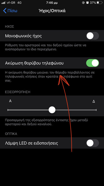

taslikos Δημοσ. 7 Ιανουαρίου 2020 Δημοσ. 7 Ιανουαρίου 2020 (επεξεργασμένο) Στο earpiece έχει μικρόφωνο αν δεν απατώμαι, ίσως όταν γυρνάει η σελφι ανοίγει και αυτό. Όποτε πιθανολογώ χαλασμένο μικρόφωνο. Σαν κόστος αλλαγής μπροστινού flex και σελφι δεν νομίζω να σου πάρουν πάνω από 15-20€ (ανταλλακτικό 4-5€). Δοκίμασε αλλαγή και βλέπεις. Μπορείς να πας και εκεί που άλλαξες οθόνη μήπως στο κάνουν δωρεάν. Επίσης μπορείς να απενεργοποιήσεις το μικρόφωνο από τις ρυθμίσεις (το 2ο) το έχει σαν μείωση θορύβου, απενεργοποίησε αυτή την ρύθμιση και δες. Ενημέρωσε αν δούλεψε κάτι από αυτά να ξέρουμε. Edit: δες φωτο την ρύθμιση. edit: από Instagram ακούγεται ο θόρυβος; Διότι το instagram δεν χρησιμοποιεί κανένα από τα αλλά μικρόφωνα. Επεξ/σία 7 Ιανουαρίου 2020 από taslikos
