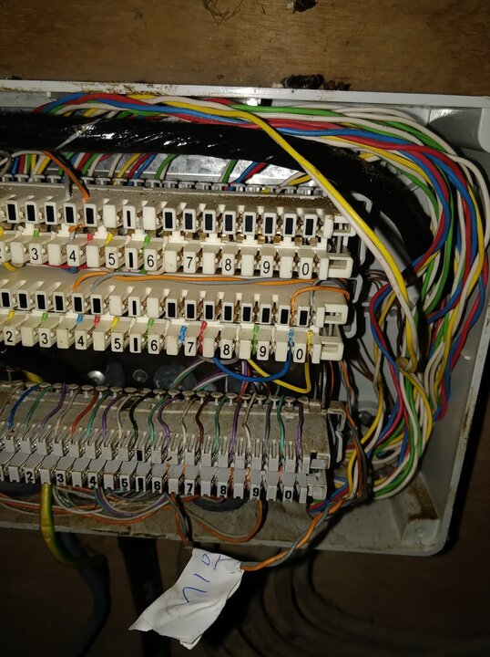

Εδώ και ένα χρόνο έχουμε βάλει VDSL 100 με τη Wind.. από την αρχή η ταχύτητα που πιάναμε ήταν γύρω στο 40 και κάτι.. ενώ στον κατανεμητή κυμαινόταν από 70 έως 85 σύμφωνα με μετρήσεις τεχνικών της Wind.. όλο αυτό το διάστημα η σύνδεση ήταν σταθερή χώρις αποσυνδέσεις.. 3-4 όλο αυτό το διάστημα..
Το τελευταίο μήνα και κάτι έχουν αυξηθεί δραματικά μπορεί και 25 την ημέρα.. με τη ταχύτητα να είναι από 16 έως 32.. ο τεχνικός που ήρθε τελευταία φορά.. πρότεινε να κοιτάξουμε την καλωδίωση στο σπίτι γτ από τον κατανεμητή φαίνεται να φεύγουν 2 καλώδια ( κίτρινο- μπλε) από ξεχωριστά ζεύγη του utp...

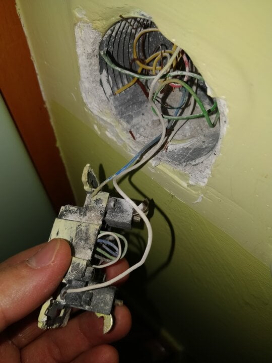

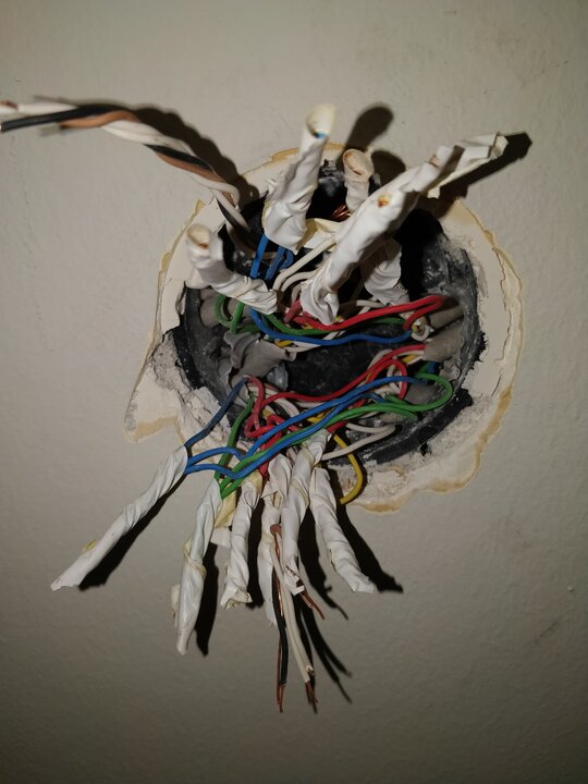

Έψαξα αλλά δεν βρήκα τη κεντρική μπριζα- μπουάτ που τερματίζει το καλώδιο από τον κατανεμητή.. το σπίτι έχει τρία επίπεδα και σοφίτα.. και το μόνο που βρήκα είναι ένα μπουάτ πάνω από την είσοδο του σπιτιού με ένα σκασμός utp ( 6 στον αριθμό)  μέσα ενωμένα τα διάφορα χρώματα..

Η θέση στον κατανεμητή είναι σημαδεμένη με την ταινια νούμερο 6 στου ΟΤΕ.. νούμερο 10 στη δική μας ( μπλε- κίτρινο)
Το μπουάτ πάνω από την κεντρική είσοδο!

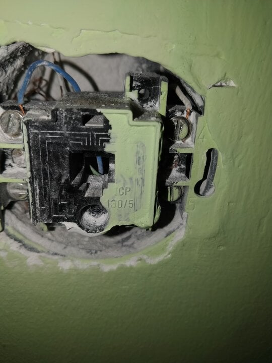

Η μοναδικη μπριζα στο επίπεδο της εισόδου του σπιτιού.. πίσω από το μπουάτ..

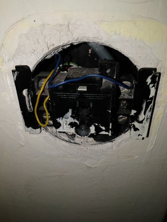

Δύο μπριζες από το τρίτο επίπεδο του σπιτιού ( υπνοδωμάτια)
