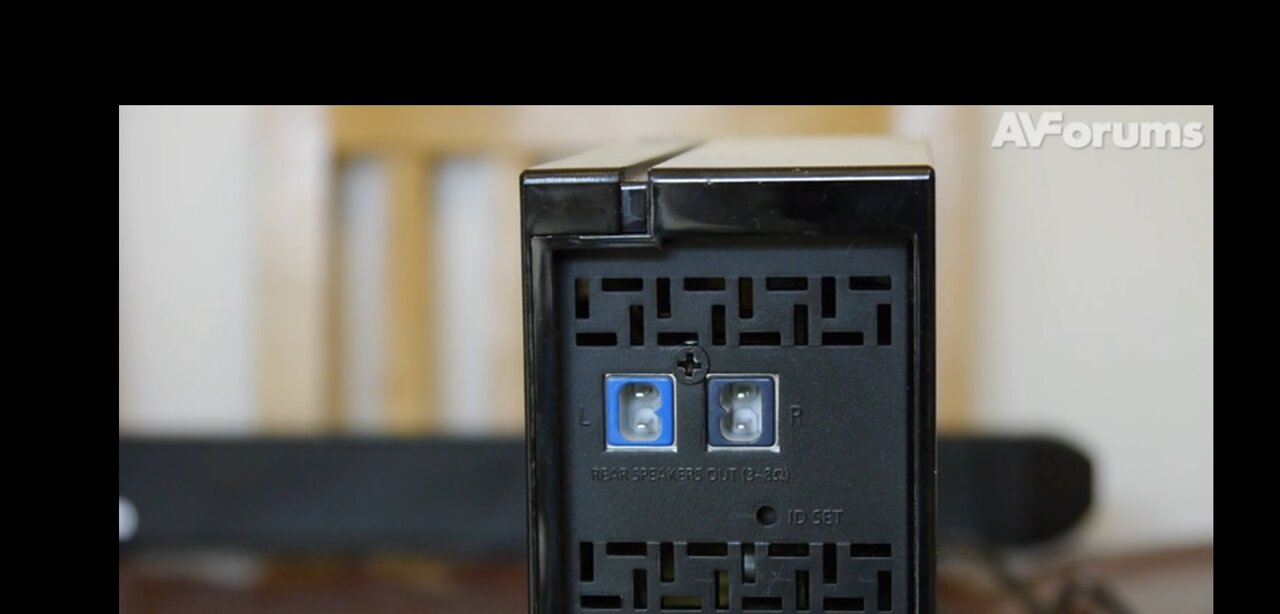

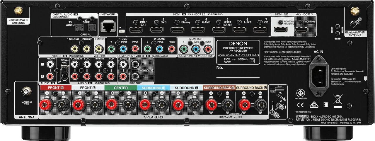

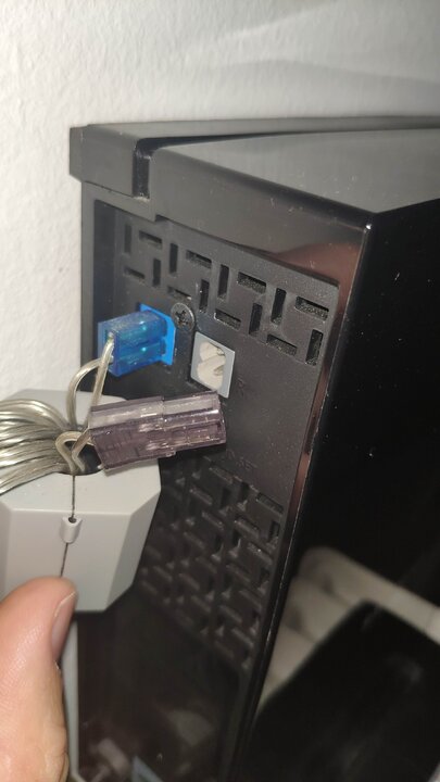

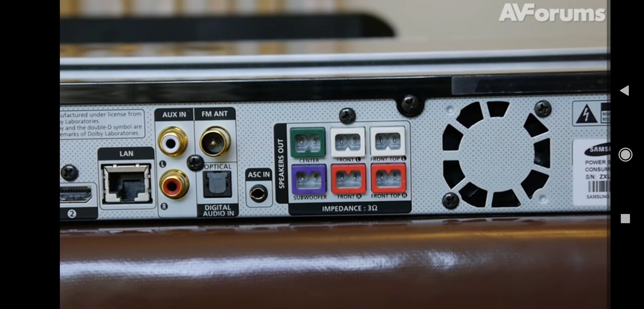

ilias26 Δημοσ. 5 Ιανουαρίου 2020 Δημοσ. 5 Ιανουαρίου 2020 (επεξεργασμένο) Καλησπέρα σας χρόνια πολλά και καλή χρονιά... Εχω μια απορία και όποιος μπορεί ας με βοηθήσει ... Έχω στη κατοχή μου ένα Samsung Home Cinema 7.1 μοντέλο ht-f9750w. Επίσης έχω κι εναν ενισχυτή DENON μοντέλο avr-x2600h.. -Μπορώ να συνδέσω τα ηχεία του Home Cinema πάνω στον ενισχυτη ... ? -Αυτό όμως προϋποθέτει ότι πρέπει να καταργήσω τα ασύρματα πίσω ηχεία (surround) και να τα κάνω ενσύρματα...σωστά ...? Το θέμα μου είναι τα καλώδια των ηχείων έχουν στο τελείωμα τους χρωματιστά κλιπς για να συνδέονται στο Samsung Bluray . Σε περίπτωση που μπορώ να τα συνδέσω θα πρέπει να καταργήσω τα κλιπς μιας και ο ενισχυτής DENON έχει άλλου είδους υποδοχές για τη συνδεση των ηχείων.. Επισης τα καλώδια είναι διαφανές χρώμα και όχι κόκκινο - μαύρο ....Πως θα μπορέσω να ξεχωρίσω για τα συνδέσω σωστά στον Ενισχυτη Denon ...? Η σωστή συνδεσμολογία πια θα ήταν μεταξύ ηχείων και ενισχυτή DENON κατά τη γνώμη σας ...? χωρίς να κάνω κάποιο λάθος και να προκαλέσω βραχυκύκλωμα ...!!! Επεξ/σία 5 Ιανουαρίου 2020 από ilias26
d3v4st4tor Δημοσ. 5 Ιανουαρίου 2020 Δημοσ. 5 Ιανουαρίου 2020 Λευκό αριστερά, μπλε δεξιά, αν και όπως και να τα συνδέσεις στον ενισχυτή είναι το ίδιο. Θα πρέπει να κόψεις τα καλώδια σε σημείο που να μπορείς να τα ξαναενώσεις αν χρειαστεί. Για να πετύχεις σωστή τοποθέτηση left-right απλά συνδεσε στον ενισχυτή ένα ηχείο κάθε φορά για να ακούσεις αν εχουν μπεί στη σωστή θέση. Τα καλώδια θα συνδεθούν είτε γυμνά είτε με βύσματα μπανανα https://images.app.goo.gl/UhinFhf2Jg3dCbQN7

chios Δημοσ. 6 Ιανουαρίου 2020 Δημοσ. 6 Ιανουαρίου 2020 Αφού κόψεις τα φισακια από τα ηχεία πρέπει να βρεις την πολικότητα τον ηχείων + - γίνετε εύκολα με μια μπαταρία 1.5ν και πρέπει ο κώνος να βγαίνει μπρος τα έξω όταν δίνεις στιγμιαία ρεύμα στο ηχείο. Με το sub τι θα κάνεις;; από ότι κατάλαβα το subwoofer είναι παθητικό οπότε δεν μπαίνει στον denon, χωρίς sub αυτά τα ηχεία είναι χάλια.
ilias26 Δημοσ. 6 Ιανουαρίου 2020 Μέλος Δημοσ. 6 Ιανουαρίου 2020 (επεξεργασμένο) Αυτό με το sub δεν το γνώριζα ...τώρα το ακούω πρώτη φορά ....Λογικά παθητικό είναι ...Νόμιζα ότι θα το συνδέσω με τον ίδιο τρόπο όπως τα ηχεία και θα παίξει κανονικά.... Γιατί όμως να μη παίζει ...? Πφφφ Επεξ/σία 6 Ιανουαρίου 2020 από ilias26
