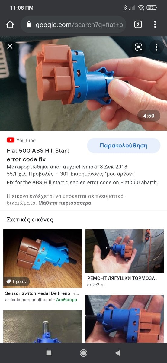

Lelosxxx Δημοσ. 13 Ιουλίου 2021 Δημοσ. 13 Ιουλίου 2021 3 λεπτά πριν, panos_90 είπε Βρίσκεται πίσω από το τιμόνι, πρέπει να βγει εντελώς και λυθεί η κολώνα. Κόστος ανταλλακτικού περίπου 150€-200€. Επειδή έχει αρκετή δουλειά μαζί με εργασία παίρνουν από 250€ έως 350€ Τώρα έκατσα και έψαξα λίγο δεν είναι αυτό που είναι κάτι στο πεταλ? στο 500ρακι εκεί το έχει
