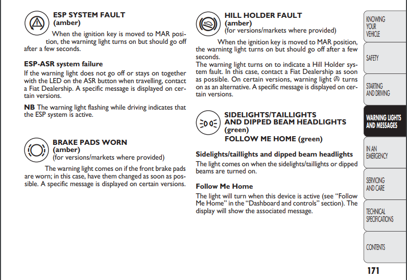

BurgerDictator Δημοσ. 5 Ιανουαρίου 2020 Δημοσ. 5 Ιανουαρίου 2020 μετα απο περιπου 15 20 λεπτα οδηγησεις αναβουν αυτες οι δυο ενδειξεις γνωριζει καποιος τι σημαινουν?ευχαριστω.

nick#18 Δημοσ. 5 Ιανουαρίου 2020 Δημοσ. 5 Ιανουαρίου 2020 Δεξια ειναι το start & stop και αριστερα το hill holder. Για το 2ο.. καμια φορα σε μεγαλες ανηφορες και κατηφορες μπορει να βγαλει σφαλμα λογο πολυ μεγαλης κλησης αφου δεν μπορει να πρεσσαρει το συστημα μονο του τοσο πολυ τα φρενα ωστε να κρατησει το αμαξι. Αυτο οταν φτασεις σε μια ευθεια, σβησεις και ξαναβαλεις μπρος δουλευει ξανα χωρις προβλημα. Πολυ πιθανο για αυτο το λογο ομως να απενεργοποιει το start & stop για λογους ασφαλειας..

nick#18 Δημοσ. 5 Ιανουαρίου 2020 Δημοσ. 5 Ιανουαρίου 2020 (επεξεργασμένο) @BurgerDictator Λοιπον! το σηματακι με το τριγωνακι δεν ειναι start & stop τελικα..esp και antispin αναβουν με αυτο.. punto εχω και γω και μου ηρθε αναλαμπη για το τι αναβει οταν δουλευει το antispin η το esp.. Αφου δεν παιζει και το hill holder μαλλον καποιος αισθητηρας abs απο οπου διαβαζουν τα συστηματα αυτα σε καποια ροδα ειναι.. περασες απο τιποτα πολλα νερα? Μπορει να εχει μπει νερο στη φυσα, μπορει να εχει ξεκουμπωσει.. μπορει να ειναι και δουλεια 1 λεπτου γενικοτερα.. Επισης.. δες αν δουλευουν τα φωτα των φρενων σου οταν πατας το πεταλι! επειδη συνεργαζεται και το μπουτον του πεταλιου στο συστημα αυτο, αν δεν δουλευει ή μεινει κολλημενο βγαζει αυτα τα λαθη... Σε γενικες γραμμες..στον 2ο καφε το απογευμα στροφαρα 🤣 edit: οταν βαζει μπροστα τι σου λεει στην κεντρικη οθονη για τα λαθη? Επεξ/σία 5 Ιανουαρίου 2020 από nick#18
SaFiS Δημοσ. 6 Ιανουαρίου 2020 Δημοσ. 6 Ιανουαρίου 2020 Όπως είπε και ο από πάνω έχει να κάνει με το ESP. Πρώτα απ’ όλα έλεγξε τον αέρα στα λάστιχα. Αν απο αέρα είσαι ΟΚ και ανάβει ταυτόχρονα και το λαμπάκι στο κουμπί του ASR τότε το σύστημα διαβάζει κάποιο πρόβλημα. Αναγκαστικά πας σε συνεργείο να μπει στο διαγνωστικό... Δες και την στάθμη στα υγρά των φρένων αν και νομίζω ότι θα άναβε άλλο λαμπάκι. Έχω ενάμιση χρόνο να μπω σε Fiat..

Speculoos Δημοσ. 6 Ιανουαρίου 2020 Δημοσ. 6 Ιανουαρίου 2020 Aν μπορώ να δω καλά τη φωτο του TS, το πάνω αριστερά δεν είναι το start/stop αλλά το ESP light.
BurgerDictator Δημοσ. 6 Ιανουαρίου 2020 Μέλος Δημοσ. 6 Ιανουαρίου 2020 1 ώρα πριν, Ukforthemoment είπε Τι ακριβως ;Τι δεν είναι γνησιο;Το start stop? Η μπαταρια . 1 ώρα πριν, Speculoos είπε Aν μπορώ να δω καλά τη φωτο του TS, το πάνω αριστερά δεν είναι το start/stop αλλά το ESP light. Αρα κατι παιζει με το Asr;
