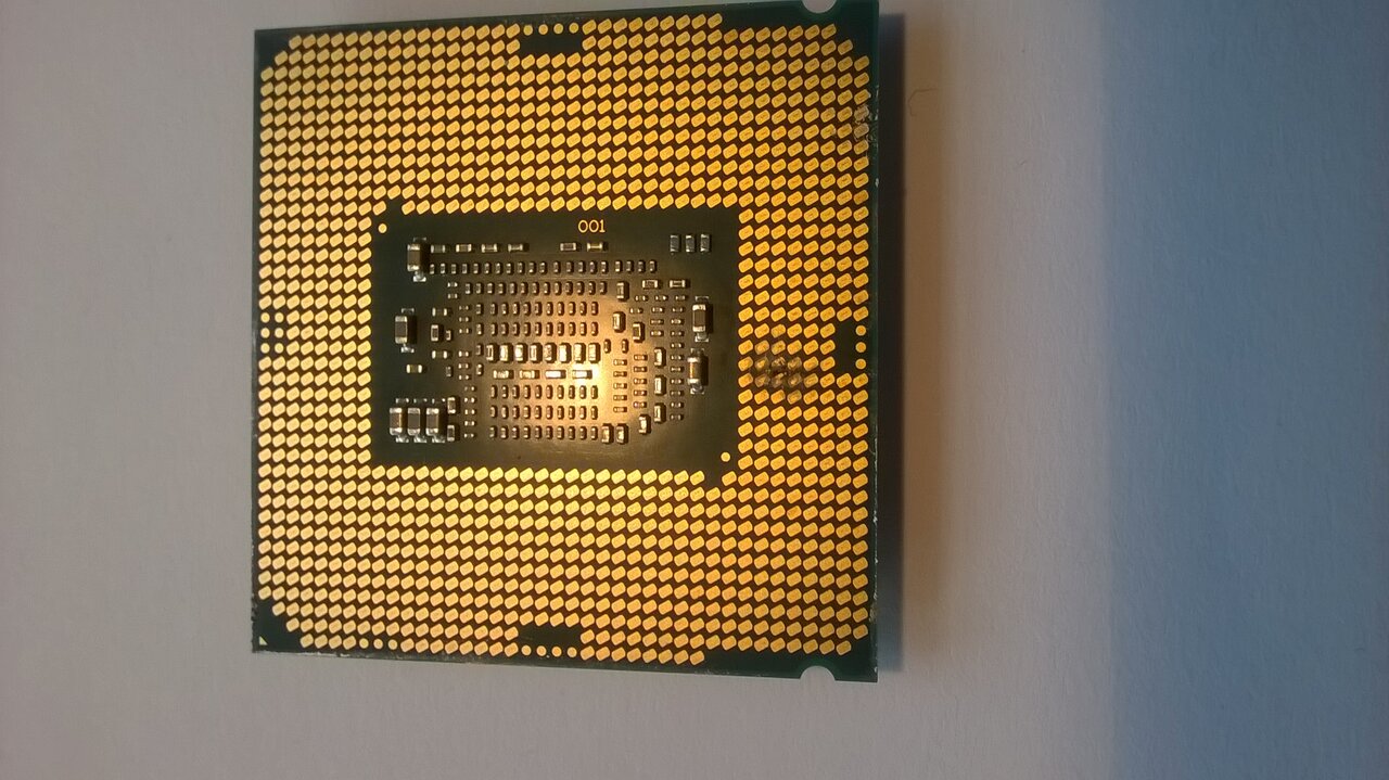

Stelios.sp Δημοσ. 6 Ιανουαρίου 2020 Μέλος Δημοσ. 6 Ιανουαρίου 2020 17 ώρες πριν, Stelios.sp είπε Χάρη σ' ευχαριστώ πολύ. Το τροφοδοτικό είναι innovator 650 W. Ακριβώς όπως τα λες. Εχθές δούλευε, τον έκλεισα και σήμερα το πρωί που πήγα να τον ανάψω συνάντησα αυτά που βλέπεις στο βίντεο. Τίποτα άλλο. Επειδή μου έκανε αυτά τα "κόλπα" τσεκάρησα απλά τις τάσεις με πολύμετρο, αν και το τροφοδοτικό ήταν καινούργιο. Αύριο (γιτί τώρα τα έπαιξα επειδή παιδεύομαι από το πρωί) θα ακολουθήσω τις οδηγίες σου και θα σου πω. Καλημέρα Χάρη. Δυστυχώς έκανα ότι περιγράφεις, τσεκάρησα τα πάντα χωρίς να βρω κάτι περίεργο, αλλά το αποτέλεσμα το ίδιο. Μάλλον τέρμα η mobo ή λες να είναι cpu. Βλέπεις εσύ τίποτα περίεργο στον επεξεργαστή?? Βαρέθηκα και πάω για αναβάθμιση. Σ' ευχαριστώ πάντως για την βοήθεια
akoinonitos Δημοσ. 6 Ιανουαρίου 2020 Δημοσ. 6 Ιανουαρίου 2020 6 λεπτά πριν, Stelios.sp είπε Καλημέρα Χάρη. Δυστυχώς έκανα ότι περιγράφεις, τσεκάρησα τα πάντα χωρίς να βρω κάτι περίεργο, αλλά το αποτέλεσμα το ίδιο. Μάλλον τέρμα η mobo ή λες να είναι cpu. Βλέπεις εσύ τίποτα περίεργο στον επεξεργαστή?? Βαρέθηκα και πάω για αναβάθμιση. Σ' ευχαριστώ πάντως για την βοήθεια Αυτό δεξιά στα pins ειναι κάψιμο η βρωμιά??? 1
panos0100 Δημοσ. 6 Ιανουαρίου 2020 Δημοσ. 6 Ιανουαρίου 2020 Κατά 99% είναι η μητρική το πρόβλημα, αφού το τροφοδοτικό δουλεύει σωστά, τις τάσεις τις είδες να φανταστώ, κάποιο βραχυκύκλωμα έχει η μητρική και δεν αποκλείεται να έκαψε και τον επεξεργαστή αν δεν είναι βρωμιά εκείνο το μαύρο που έχει
noble Δημοσ. 6 Ιανουαρίου 2020 Δημοσ. 6 Ιανουαρίου 2020 31 λεπτά πριν, Stelios.sp είπε Καλημέρα Χάρη. Δυστυχώς έκανα ότι περιγράφεις, τσεκάρησα τα πάντα χωρίς να βρω κάτι περίεργο, αλλά το αποτέλεσμα το ίδιο. Μάλλον τέρμα η mobo ή λες να είναι cpu. Βλέπεις εσύ τίποτα περίεργο στον επεξεργαστή?? Βαρέθηκα και πάω για αναβάθμιση. Σ' ευχαριστώ πάντως για την βοήθεια Καλημερα Στέλιο, να είσαι καλά! Αυτό που φαίνεται όντως τι είναι; Σαν κάτι να κάηκε εκεί... Σε παρακαλώ πάρε και ένα καλύτερο τροφοδοτικό με τα καινούργια σου εξαρτήματα, αυτά του e-shop δεν θα τα εμπιστευόμουν. Δώσε βάση και εκεί πάντως είναι πολύ σημαντικό. Και κρατά και τα πράγματα αν δεν έχουν εγγύηση να δεις τι γίνεται με ένα νέο τροφοδοτικό αν μπορέσεις... Η εμπειρία μου λέει πως το Α και το Ω είναι το τροφοδοτικό, μητρικές επεξεργαστές δεν χαλάνε αν έχουμε καλό τροφοδοτικό.
