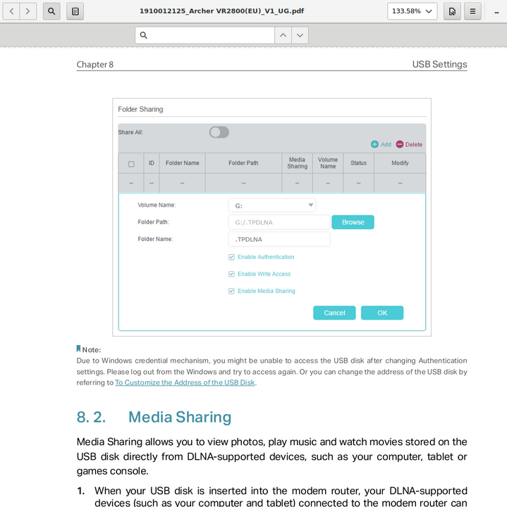

htaccess Δημοσ. 4 Ιανουαρίου 2020 Δημοσ. 4 Ιανουαρίου 2020 Πολύ μπερδεμένα τα περιγράφεις και δεν βοηθάει, το write access είναι τικαρισμένο ή όχι? 1.Η παραπάνω εικόνα είναι από το user manual, την ανέβασα μόνο και μόνο για να σε διευκολύνει να βρεις το κουτάκι με το write access. 2. Αν κατάλαβα καλά, μπορείς να επιλέξεις μόνο έναν φάκελο από το vr2800, τότε... φτάχνεις έναν νέο φάκελο πχ όνομα (root) και τα ρίχνεις όλα μέσα, συνεπώς αν επιλέξεις αυτόν το φάκελο στο vr2800 τότε θα έχει share τα πάντα. 3. Σε κάθε αλλαγή που θα κάνεις στο vr2800 σχετικά με το sharing θα κάνεις και επανεκίνηση το pc σου.

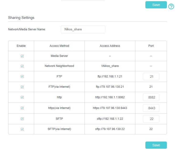

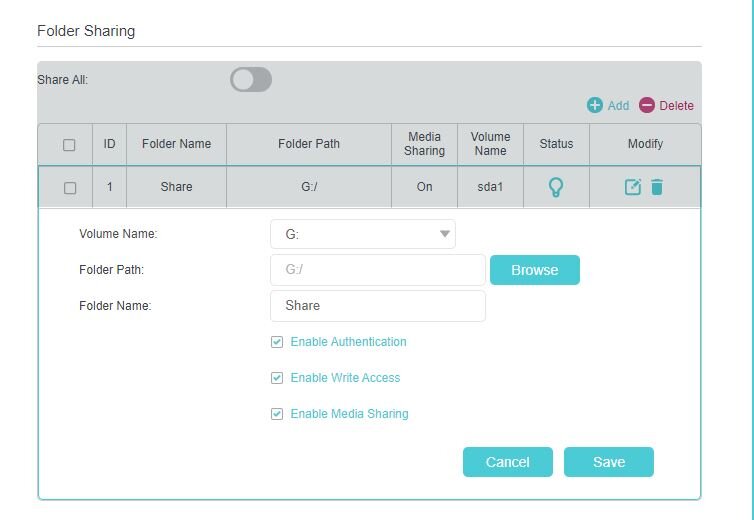

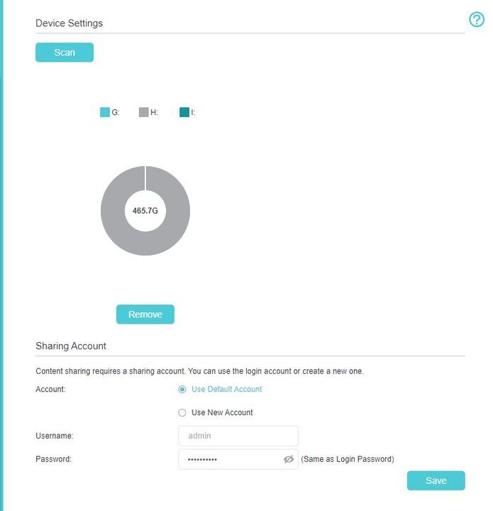

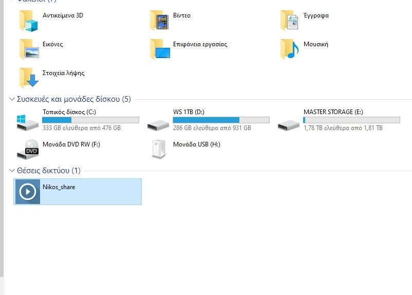

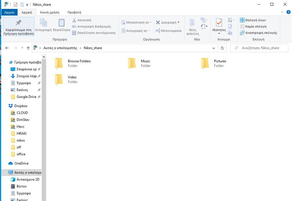

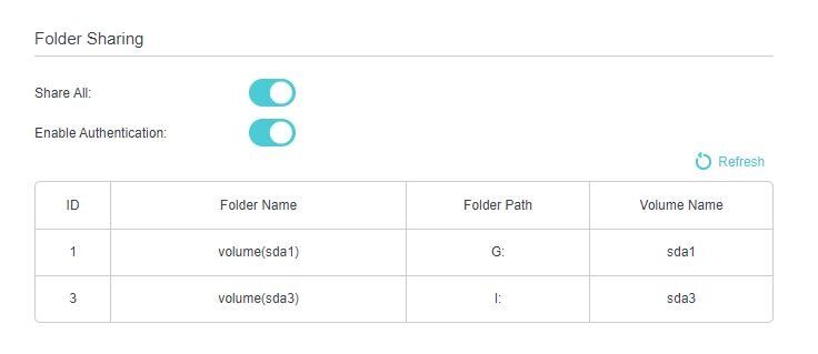

Nikolas7_7 Δημοσ. 5 Ιανουαρίου 2020 Μέλος Δημοσ. 5 Ιανουαρίου 2020 καλημερα, σου βαζω screenshots απο το πως τα βλεπω μεσα στις ρυθμισεις (εικονεσ 1 - 2). ουσιαστικα εκει που λεει share all(εικονα 3), οταν το εχω ενεργο, δεν μου εχει καμια αλλη επιλογη... οταν κλεισω το share all (εικονα 4), τοτε μου βγαζει επιλογη για "add" οπου δινω και ολα τα δικαιωματα. ειτε με το share all ανοιχτο , ειτε με κλειστο και με add ενος drive του οποιου δινω ολα τα δικαιωματα, το μονο που βλεπω εγω ειναι μια θεση δικτυου (εικονα 5) η οποια αν την ανοιξω βλεπω μεσα φακελους αλλα δε μπορω να ριξω αρχεια μεσα (εικονα 6)

panzertank Δημοσ. 8 Ιανουαρίου 2020 Δημοσ. 8 Ιανουαρίου 2020 (επεξεργασμένο) Από τη 3η φωτό φαίνεται ότι έχεις συνδέσει 2 σκληρούς. Αν δεν έχεις δεύτερο σκληρό ή φλασάκι επάνω τότε ο σκληρός που έχεις κουμπώσει έχει κάποιο κρυφό partition και σε μερικά router δεν αρέσει αυτό. Επίσης το πρόβλημα που έχεις με το access των υπάρχων φακέλων/αρχείων έχει να κάνει με user permissions. Για να μην μπλέκεις....αν θες μεσα από το interface του router κάνε format τον σκληρό και πέρνα τα αρχεία σου από την αρχή μεταφέροντας τα μέσω δικτύου πια. Επεξ/σία 8 Ιανουαρίου 2020 από panzertank 1
