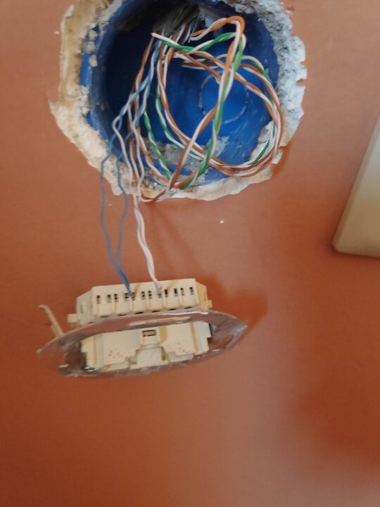

Επισκέπτης Δημοσ. 4 Ιανουαρίου 2020 Δημοσ. 4 Ιανουαρίου 2020 (επεξεργασμένο) Γειά σας παιδιά!!! Έχω ξεκινήσει ένα θέμα και περίμενα ποτέ θα κάνω δουλειά και να ανοίξω τις πρίζες να δω τι παίζει. Λοιπόν έχω vdsl 50( σε rural) και μένω σε πολυκατοικία. Δικιά μου. Στο δεύτερο όροφο. Από το κουτί κάτω που συνδέεται το καλώδιο τού ΟΤΕ η καλωδίωση είναι με utp. Έχω τρείς πρίζες στο διαμέρισμα. Άνοιξαν τις δύο η μία ( σαλόνι) είχε μόνο ένα καλώδιο και η άλλη στο δωμάτιο μου είχε δύο καλώδια τα οποία είναι συνδεδεμένα στο πριζακι μπλέ - μπλέ μαζί και άσπρο μπλε- άσπρο- μπλέ. Εδώ έχω μια χαρά ταχύτητα. Και έχω και άλλη μία στο δωμάτιο των γονιών μου, δεν την έχω ανοίξει απλά εκεί μου βγάζει 50down 30up αλλά με πολλά σφάλματα fec και crc. Περιμένω ένα πριζακι διπλό rj11 για να ξεκινήσω. Αν μπορεί κάποιος να δώσει τις γνώσεις του?? Επεξ/σία 4 Ιανουαρίου 2020 από Επισκέπτης

Επισκέπτης Δημοσ. 5 Ιανουαρίου 2020 Δημοσ. 5 Ιανουαρίου 2020 (επεξεργασμένο) @jkoukosVoip είναι. Το ξέρω χρειάζεται πολύμετρο. Η μία η πρίζα στο σαλόνι έχει ένα καλώδιο στην οποία πρίζα είναι συνδεδεμένα μόνο το μπλέ-ασπρο μπλέ. Οι άλλες δύο που είναι στα δωμάτια έχουν από δύο καλώδια η κάθε μία στις οποίες είναι συνδεδεμένα το μπλέ-μπλε και άσπρο-μπλε άσπρο-μπλε. Τώρα πως θα α έχει βάλει ο ηλεκτρολόγος δεν ξέρω. Του έχω μιλήσει και μου είπε θα έρθει κάποια στιγμή να τα δούμε. Μάλλον κουτιά πρέπει να έχει πριν τις πρίζες.τα στατιστικά είναι μια χαρά στις πρίζες των δωματίων. Στην κρεβατοκάμαρα των γονιών μου βγάζει το maximum της γραμμής. Αυτή η φωτογραφία είναι από χθές. Άνοιξα τις πρίζες για να δώ, ξεσυνδεσα τα καλώδια και τα έβαλα πάλι και κομπλέ δεν είχα καθόλου σφάλματα για καμιά ώρα που το παρακολούθησα. Για πιο μετά δεν είδα. Απλά δεν έχω αποσυνδέσεις τίποτα. Μόνο ανεβαίνουν τα σφάλματα. Επεξ/σία 5 Ιανουαρίου 2020 από Επισκέπτης
