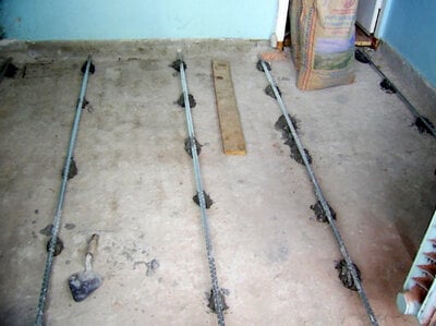

nik416 Δημοσ. 4 Ιανουαρίου 2020 Μέλος Δημοσ. 4 Ιανουαρίου 2020 (επεξεργασμένο) Με αλφαδολαστιχο θα το κάνω, Αυτό πλάκες πασαλάκια ταινία μπορείς να το εξηγησεις ή καποια φωτο γιατί πρώτη φορά το ακουω.εγω έλεγα αλφαδιες με αλφαδολαστιχο στις γωνίες του σπιτιού. Μετά να βάλω ράμμα μετά πάνω στο ράμμα να αδειάσω κουβαδακια τσιμεντο .και εκεί πάνω να βάλω τις 6μετρες βέργες.να έρθουν πρόσωπο με το ράμμα. Περίπου έτσι λέω να το αλφαδιάσεω εννοητε κάτω από τις βεργες θα υπάρχει το πλέγμα χωρίς όμως να ακουμπάνε μετάξιτους Επεξ/σία 4 Ιανουαρίου 2020 από nik416

lary7 Δημοσ. 4 Ιανουαρίου 2020 Δημοσ. 4 Ιανουαρίου 2020 Τα πασαλάκια είναι κομματια ράβδων Φ10 20πχ πόντων που να μπήγεις στο χώμα. Σε αυτά με το αλφαδολάστιχο βάζεις ταινία ηλεκτρολόγου στο τελικό ύψος που θα φτάσει το μπετό, η κάτω πλευρά της ταινιας είναι το τελικό ύψος. Έτσι σε κάθε σημείο που έχεις πασαλάκι ξέρεις το τελικό ύψος. Στον τοίχο περιμετρικά με ενα σανίδι σημειώνεις το τελικο υψος επάνω στους τοίχους με σπρέι. Αυτό που θες να κάνεις μοίάζει με τους οδηγούς που κάνουν οι σοβατζήδες, σίγουρα πιο ακριβής μέθοδος αλλά θα είναι πιο δύσκολο να κινείστε με το καρότσι.

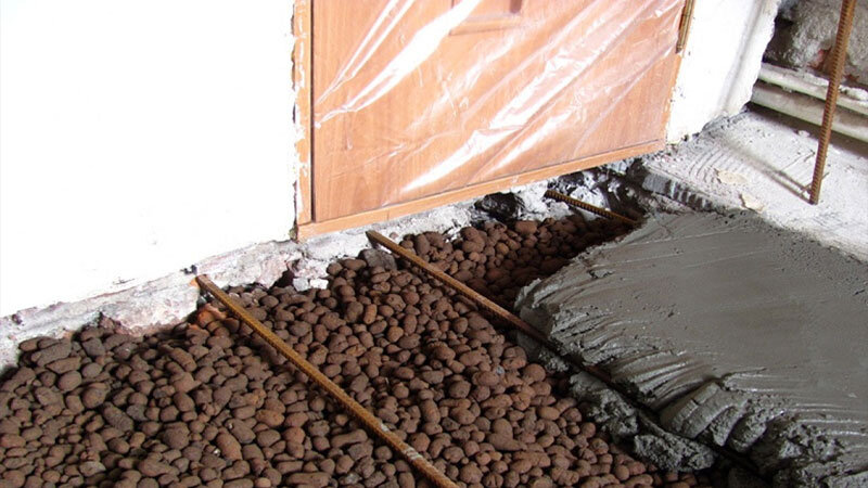

papoys1 Δημοσ. 4 Ιανουαρίου 2020 Δημοσ. 4 Ιανουαρίου 2020 (επεξεργασμένο) Βρε φίλε δάπεδο σε χώμα ρίχνειςδε ρίχνεις καμιά πλάκα στο δεύτερο όροφο.Δεν λέει και πολλά αν πέσει 110 αντί 120 κιλά χαλίκι ή 75 αντί 90 π.χ. κιλά άμμο.Και ο μάστορας δεν έχει καμιά ζυγαριά μαζί να ζυγίζει τα υλικά. Ανάμικτα θα τα πάρεις και θα ρίχνεις 6 φτιαριές αμμοχάλικο και μία φτιαριά τσιμέντο (άνοιξε 2-3 τσιμέντα πάνω σε ένα νάυλον και ρίχτο με το φτιάρι στη μπετονιέρα).Έτσι δεν θα χρειάζεται να είσαι και ακριβής αν θα βγει το χαρμάνι 1,5 , 2 ή 2,5 καρότσια.Θα έχει τα υλικά που πρέπει όσο μπετό και να έχει μέσα η μπετονιέρα. Ξαναλέω μόνο να ρίχνεις το νερό σιγά -σιγά ώστε το μπετό να έχει λίγο νερό π.χ. να είναι σαν στραγγιστό γιαούρτι και όχι νερουλό σαν αγελαδινό γιαούρτι. (περίπου σαν τη δεύτερη φωτογραφία που πόσταρες έστω με λίγο νεράκι ακόμη) Επεξ/σία 4 Ιανουαρίου 2020 από papoys1 1
