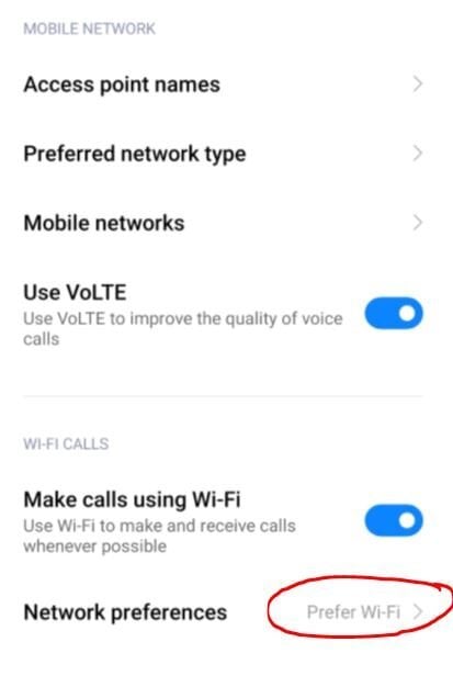

Vista32 Δημοσ. 8 Μαρτίου 2022 Δημοσ. 8 Μαρτίου 2022 21 ώρες πριν, kostaspsilos13 είπε Ναι, υπάρχει αυτό το μενού και το έχω βάλει στο "wifi calling" Αν έχεις και στο Network Preferences το Prefer Wi-Fi επιλεγμένο, όπως στη φωτογραφία, τότε μάλλον είναι θέμα του Xiaomi και όχι της υπηρεσίας γενικότερα, καθώς μέχρι τώρα μου έχει δουλέψει απροβλημάτιστα. Με μια σχετική αναζήτηση στο google, βλέπω αρκετές αναφορές για προβληματική λειτουργία στο MIUI.
kostaspsilos13 Δημοσ. 8 Μαρτίου 2022 Δημοσ. 8 Μαρτίου 2022 20 λεπτά πριν, Vista32 είπε Αν έχεις και στο Network Preferences το Prefer Wi-Fi επιλεγμένο, όπως στη φωτογραφία, τότε μάλλον είναι θέμα του Xiaomi και όχι της υπηρεσίας γενικότερα, καθώς μέχρι τώρα μου έχει δουλέψει απροβλημάτιστα. Με μια σχετική αναζήτηση στο google, βλέπω αρκετές αναφορές για προβληματική λειτουργία στο MIUI. Έτσι ακριβώς το έχω ρυθμισμένο, αλλά υπερισχύει και πάλι το VoLTE (ακόμα και με σβηστά δεδομένα και αναμμένο μόνο WiFi), ενώ μόλις απενεργοποιησω το VoLTE, ενεργοποιειται αμέσως το VoWifi *έχω μια ιδέα, δεν ξέρω αν βγάζει κάποιο νόημα.. Μήπως αν το σήμα κινητής είναι πιο σταθερό και δυνατό από το WiFi, τότε αυτόματα μένει Volte, ενώ αν είναι πιο καλό το WiFi, αλλάζει σε αυτό..?.? 🙄🤔 Γιατι σε κάποιες άκυρες φάσεις μπαίνει για λίγο Vowifi, ακόμα και με ενεργοποιημενο το VoLTE, και μετά ξανά πίσω.. 😂😀👀 Ότι ναναι

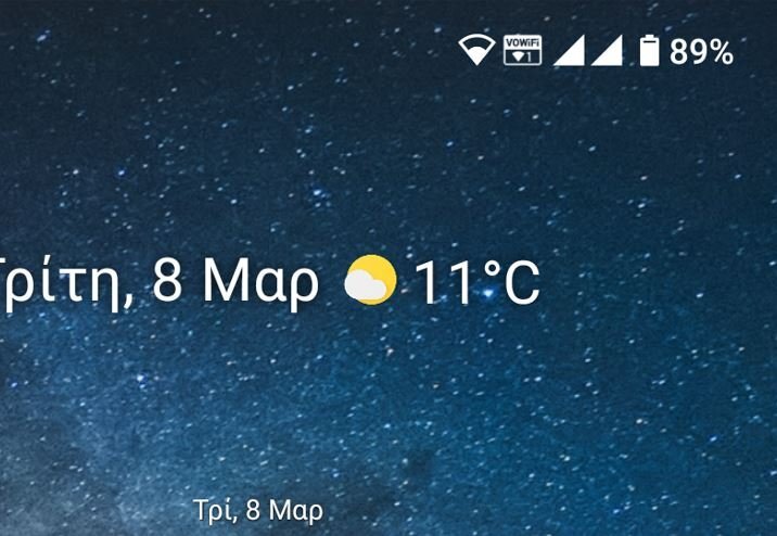

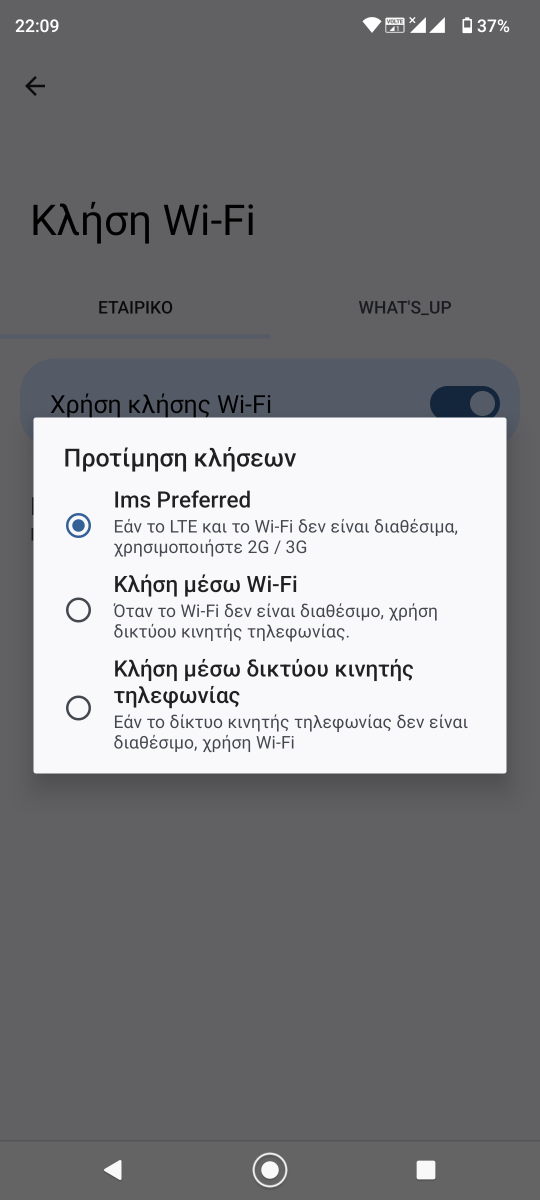

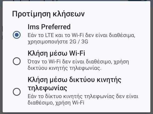

Vista32 Δημοσ. 8 Μαρτίου 2022 Δημοσ. 8 Μαρτίου 2022 (επεξεργασμένο) 2 ώρες πριν, kostaspsilos13 είπε *έχω μια ιδέα, δεν ξέρω αν βγάζει κάποιο νόημα.. Μήπως αν το σήμα κινητής είναι πιο σταθερό και δυνατό από το WiFi, τότε αυτόματα μένει Volte, ενώ αν είναι πιο καλό το WiFi, αλλάζει σε αυτό..?.? 🙄🤔 Γιατι σε κάποιες άκυρες φάσεις μπαίνει για λίγο Vowifi, ακόμα και με ενεργοποιημενο το VoLTE, και μετά ξανά πίσω.. 😂😀👀 Αυτό που λες ισχύει, αλλά κανονικά μόνο όταν το σήμα του ενός ή του άλλου είναι πολύ χαμηλό. Έτσι, π.χ στο δικό μου, όταν η επιλoγή στο υπομενού του WiFi Call είναι Ims Preferred (πρώτη φωτογραφία), το VoLTE αποτελεί την πρώτη επιλογή και το VoWiFi τη δευτερεύουσα. Σε χώρο με επαρκές σήμα κινητής πολύ δύσκολα θα γυρίσει σε VoWiFi. Όμως, αν έχει επιλεχθεί το "Κλήση μέσω Wi-Fi", το οποίο θεωρώ αντίστοιχο με την επιλογή "Prefer Wi-Fi" του Xiaomi, τότε, ακόμα κι αν έχει εξαιρετικό σήμα το δίκτυο κινητής, αυτό θα παραμείνει στο VoWiFi, εφόσον το WiFi έχει αποδεκτό σήμα. Κάτι που φαίνεται στη δεύτερη φωτογραφία. Και αυτή είναι η αναμενόμενη συμπεριφορά στη συγκεκριμένη επιλογή. Επεξ/σία 8 Μαρτίου 2022 από Vista32 1
