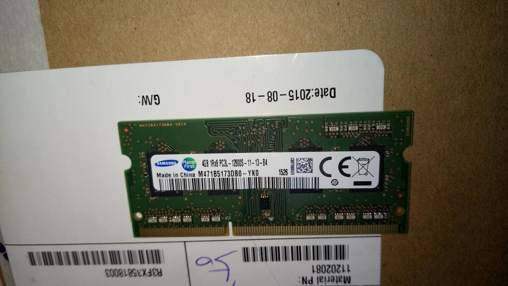

elpaso1 Δημοσ. 2 Ιανουαρίου 2020 Δημοσ. 2 Ιανουαρίου 2020 (επεξεργασμένο) Ηρθα στο πατρικο μου και ο πατερας μου θελει να κανει μια αναβαθμιση στο συγκεκριμενο λαπτοπ. Βλεπω οτι το λαπτοπ πλεον ειναι αρκετα παλιο και κοστιζει στο Public στα 119 ευρω. Το λαπτοπ εχει τα παρακατω χαρακτηριστικα, με εξαιρεση την καρτα γραφικων που ειναι μια ενσωματωμενη της Ιντελ. Εχω βρει SSD και μνημη ραμ 8αρα συνολο ολα μαζι στα 53 ευρω και πιστευω οτι καλη ευκαιρια για μια αναβαθμιση. Τι λετε; Απλα δεν ξερω αν η μνημη ραμ ειναι η καταλληλη για αυτο το λαπτοπ. Δεν ξερω αν οι χρονισμοι και τα volt ειναι τα σωστα. Για sdd θα αγορασω αυτον και μνημη ραμ αυτην. Τι λετε; Αυριο το πρωι θα παω να τα παραλαβω, εαν ολα πανε καλα. Την παρακατω μνημη ραμ εχει το λαπτοπ, απ'οσο εψαξα. Και το volt ειναι στα 1,35. Οποτε ειναι καλη η μηνη που επελεξα; Αμα ειναι να κανω την παραγγελια σημερα, ωστε αυριο να τα παραλαβω. Επεξ/σία 2 Ιανουαρίου 2020 από elpaso1

elpaso1 Δημοσ. 2 Ιανουαρίου 2020 Μέλος Δημοσ. 2 Ιανουαρίου 2020 Κοιτα εμενα εχει ηδη μεσα μια 4αρα της Samsung μαμα. Εγω εκανα παραγγελια μια 8αρα, για να εχω μονο αυτη, χωρις την 4αρα, εξαλλου διαβαζει μεγιστο μεχρι 8, και οχι παραπανω. Αλλα σκεφτομαι να ακυρωσω την παραγγελια και να παραγγειλω μονο μια 4αρα, και αλλη μια που εχω, θα ειμαι στα 4+4=8gb ραμ, απλα θα ειναι διαφορετικες οι καρτες. Αλλα απ'οτι βλεπω θα εχουν σχεδον ιδια timings και volt. Ετοιμοπαραδοτη ειναι η παρακατω : https://www.e-shop.gr/ram-mushkin-992037-4gb-so-dimm-ddr3-pc3l-12800-1600mhz-essentials-series-p-PER.553622

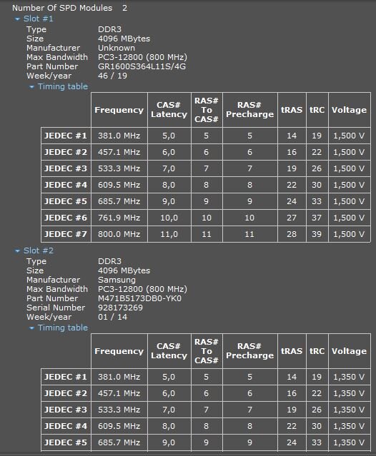

elpaso1 Δημοσ. 3 Ιανουαρίου 2020 Μέλος Δημοσ. 3 Ιανουαρίου 2020 Λοιπον ολα καλα με την αναβαθμιση, εκτος οτι τα volt ειναι διαφορετικα μεταξυ τους, αν και δεν νομιζω να υπαρχει θεμα. Τι λετε;
mphxths Δημοσ. 3 Ιανουαρίου 2020 Δημοσ. 3 Ιανουαρίου 2020 (επεξεργασμένο) Ειχε PC3L , δηλ 1.35v και παρηγγειλες τι ? PC3 ? 1.5v? Aφου λινκαρες αυτην . Που ειναι 1.35v ...αλλη πηρες τελικα? Πολυ πιθανο η μητρικη να σηκωνει και 1.35v και 1.5v ...για να δουλευουν και οι δυο σε διαφορετικα volts (εφοσον πηρες δηλ 1.5v ram)...τωρα αν ειναι πρεπον και σωφρον ..τι να σου πω Επεξ/σία 3 Ιανουαρίου 2020 από mphxths 1

elpaso1 Δημοσ. 3 Ιανουαρίου 2020 Μέλος Δημοσ. 3 Ιανουαρίου 2020 (επεξεργασμένο) 2 hours ago, mphxths said: Ειχε PC3L , δηλ 1.35v και παρηγγειλες τι ? PC3 ? 1.5v? Aφου λινκαρες αυτην . Που ειναι 1.35v ...αλλη πηρες τελικα? Πολυ πιθανο η μητρικη να σηκωνει και 1.35v και 1.5v ...για να δουλευουν και οι δυο σε διαφορετικα volts (εφοσον πηρες δηλ 1.5v ram)...τωρα αν ειναι πρεπον και σωφρον ..τι να σου πω Το eshop έχει αποθήκη στην Αθήνα και τα ήθελα σήμερα, μένω Θεσσαλονίκη. Τωρα αυτό με τα βολτ κάπου μπερδεύτηκα εγώ με την παραγγελία. Στην χειρότερη τι μπορεί να γίνει; Αν και τώρα που το κοίταξα ξανά και επειδή η παραγγελία έγινε τηλεφωνικά, παίζει αυτός να μου εδωσε την λάθος μνήμη, είχαν την ίδια ονομασία στο site. Quote 30 minutes ago, TheDevilMayCare said: Επρεπε να παρεις την 8αρα, κατα 99% θα επαιζε! 👾 Μπα καλύτερα έτσι, γλύτωσα και 20 ευρώ. Επεξ/σία 3 Ιανουαρίου 2020 από elpaso1
