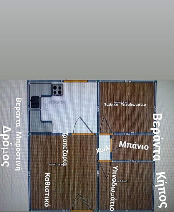

SB_1957 Δημοσ. 2 Ιανουαρίου 2020 Δημοσ. 2 Ιανουαρίου 2020 1 λεπτό πριν, panagGR είπε Τι λέτε για αυτό το σχέδιο. Της γυναικάς μου τις άρεσε Δηλαδή η είσοδος του σπιτιού στο καθιστικό; Δεν έχετε δεύτερη τουαλέτα; Υπόψη ότι δεν είσαι σε πολυκατοικία και κάθε φορά που θα ανοίγει η εξώπορτα θα μπάζει. Η είσοδος πρέπει να είναι στο χωλ από όπου θα πηγαίνεις σε όλους τους χώρους του σπιτιού, χωρίς να χρειάζεται να περάσεις από αλλού. Αντί να ρωτάς στο ινσόμνια βρες αρχιτέκτονα και ρίξε μια ματιά στο ιντερνετ. http://www.temkat.gr/el/anoixi-housing/amnoixi-meletes/147-isogeia-150.html https://eplans.gr/eshop/ https://10deco.gr/25-trisdiastata-sxedia-spitiwn-dio-domation/ Βρες αρχιτέκτονα. 12 λεπτά πριν, bluesattack είπε Παλι καλα που ηταν συζητησιμος και δεν εβαλε τις δικες του αναγκες πανω απο τις δικες σας 😂 Πριν καταλήξουμε σε αυτόν είχαμε συζητήσει με άλλους 5!
magnam Δημοσ. 2 Ιανουαρίου 2020 Δημοσ. 2 Ιανουαρίου 2020 (επεξεργασμένο) 2 ώρες πριν, panagGR είπε Μα το θεωρώ λίγο περιττό και να το δούμε από την άλλη πλευρά εγώ είχα σπάσει το πόδι μου εάν εμένα σε διώροφο ο καναπές θα ήταν η μόνη λύση + κίνδυνοι για ατύχημα Γνώμη πάνω σε αυτό? Εφόσον η τραπεζαρία είναι εκτός κουζίνας, προσωπικά δεν θα άφηνα τόσο πολύ "κενό" χώρο στην κουζίνα. Θα την έκανα μικρότερη και θα έβαζα ένα ακόμη μικρό μπάνιο στο υπνοδωμάτιο. Επεξ/σία 2 Ιανουαρίου 2020 από magnam
Επισκέπτης Δημοσ. 2 Ιανουαρίου 2020 Δημοσ. 2 Ιανουαρίου 2020 4 λεπτά πριν, magnam είπε Εφόσον η τραπεζαρία είναι εκτός κουζίνας, προσωπικά δεν άφηνα τόσο πολύ "κενό" χώρο στην κουζίνα. Θα την έκανα μικρότερη και θα έβαζα ένα ακόμη μικρό μπάνιο στο υπνοδωμάτιο. Δηλαδή είναι καλύτερο από το προηγούμενο?
magnam Δημοσ. 2 Ιανουαρίου 2020 Δημοσ. 2 Ιανουαρίου 2020 (επεξεργασμένο) 13 λεπτά πριν, panagGR είπε Δηλαδή είναι καλύτερο από το προηγούμενο? Όταν έχτιζα το δικό μου σπίτι, ακολούθησα την εξής διαδικασία: Μάζεψα αρχιτέκτονα και πολιτικό μηχανικό, πήγαμε στο οικόπεδο έχοντας σημάνει στο έδαφος τα όρια του σπιτιού και τους έδειξα περίπου (χονδρικά-γωνιακά) πού θα ήθελα να είναι τα υπνοδωμάτια, πού η κουζίνα και πού το σαλόνι. Δες το σαν έναν γενικότερο προσανατολισμό του σπιτιού. Ύστερα καθίσαμε και κάναμε μαζί, και οι τρεις, το σχέδιο, αφού πρώτα τους έδωσα τις υπόλοιπες απαιτήσεις που είχα (π.χ. το κύριο υπνοδωμάτιο να διαθέτει και δικό του μπάνιο κτλ.). Όσον αφορά αυτό που ανέβασες τώρα, από το αρχικό μου φαίνεται σίγουρα καλύτερο. Θα σου δώσω γενικότερα την άποψή μου, σύμφωνα πάντα με τις δικές μου προτιμήσεις: Διαθέτεις περίπου 150τ.μ.. Σε καμία περίπτωση δεν τον λες μικρό χώρο. Το να μην έχεις δεύτερο μπάνιο/WC προσωπικά το θεωρώ μεγάλη (λειτουργική) απώλεια. Να μην έφτανε καθόλου ο χώρος, να πω εντάξει, αλλά δεν έχεις τέτοιο θέμα. Στην θέση σου, δεν θα κοιτούσα το σχέδιο μόνο της εσωτερικής διαρρύθμισης, αλλά όλου του σπιτιού (με γκαράζ, εφαπτόμενη αποθήκη εάν υπάρχει κτλ.). Διότι τότε θα δεις εάν σε βολεύει να τοποθετήσεις το χωλ αλλού, την κεντρική είσοδο αλλού και ούτω καθεξής. Μπορεί να το έχεις εσύ ως εικόνα στο μυαλό σου, αλλά εμείς που δεν το βλέπουμε κάπου αυτό δεν μπορούμε να σου δώσουμε την (προσωπική μας) άποψη σε θέματα λειτουργικότητας κτλ.. Επεξ/σία 2 Ιανουαρίου 2020 από magnam

ProponitisTouKanape Δημοσ. 3 Ιανουαρίου 2020 Δημοσ. 3 Ιανουαρίου 2020 100+τμ τριάρι; Βγάζεις και αυτό που στο εξωτερικό λένε "μισό δωμάτιο" να βαλεις το pc σου, την τηλεόραση σου κλπ. Μη κάνεις όλο το σπίτι αχανή σαλόνια. Σίγουρα τη διαρρύθμιση θα την αποφασίσετε μαζί με τη γυναίκα σου και τον μηχανικό ωστόσο οι γυναίκες τείνουν να παραβλέπουν την εργονομία του σπιτιού, ειδικά σε χώρους που δε χρησιμοποιούν συνέχεια. Επίσης, παρότι θα χάσεις χώρο, καλό θα είναι οι είσοδοι των δωματίων να είναι πιο πριβέ, έστω έχεις ένα καλεσμένο και θέλει το παιδί σου να πάει τουαλέτα ρε αδερφέ, μη βγαίνει στο σαλόνι. Σκεφτείτε την πρακτική πλευρά του σπιτιού, όχι μόνο την αισθητική. Το σπίτι πρώτα απ' ολα πρέπει να μας βολεύει και μετά να έχει τοίχους για μπουφέδες... 1 1
xgol Δημοσ. 3 Ιανουαρίου 2020 Δημοσ. 3 Ιανουαρίου 2020 Eφόσων θα χτίσεις σπίτι 150 τετραγωνικών, γιατί δεν θέλεις να το κάνεις σε 2 επίπεδα που θα ενώνονται με εσωτερική σκάλα? Με το Σαλόνι-κουζίνα-wc στον κάτω όροφο, και 3 υ/δ στον πρώτο? 1
ryu_hadouken Δημοσ. 3 Ιανουαρίου 2020 Δημοσ. 3 Ιανουαρίου 2020 1 ώρα πριν, ProponitisTouKanape είπε Επίσης, παρότι θα χάσεις χώρο, καλό θα είναι οι είσοδοι των δωματίων να είναι πιο πριβέ, έστω έχεις ένα καλεσμένο και θέλει το παιδί σου να πάει τουαλέτα ρε αδερφέ, μη βγαίνει στο σαλόνι. +1000.Απομονώστε οπωσδήποτε τα υπνοδωμάτια - WC από τη σαλονοκουζίνα αλλά το από κάτω είναι ακόμα καλύτερο... 1 ώρα πριν, xgol είπε Eφόσων θα χτίσεις σπίτι 150 τετραγωνικών, γιατί δεν θέλεις να το κάνεις σε 2 επίπεδα που θα ενώνονται με εσωτερική σκάλα? Με το Σαλόνι-κουζίνα-wc στον κάτω όροφο, και 3 υ/δ στον πρώτο? +1000000000000000000000 ΔΕΝ υπάρχει καλύτερο .

kirileman Δημοσ. 3 Ιανουαρίου 2020 Δημοσ. 3 Ιανουαρίου 2020 (επεξεργασμένο) Νομίζω ότι το σημαντικότερο στοιχείο εδώ είναι η απουσία οράματος του ιδιοκτήτη, γι' αυτό και αναλώνεται με τη γυναίκα του σε λιγότερο σημαντικές λεπτομέρειες, το στέγαστρο, το ντουλάπι για τις φιάλες υγραερίου κλπ. Τυχαία παραδείγματα: -Θέλω το σπίτι μου να λούζεται από φως. -Θέλω να φέρω τη φύση μέσα στο σπίτι. -Θέλω να γυρίσω την πλάτη στο χωριό και να δημιουργήσω έναν προστατευμένο παράδεισο για εμένα και την οικογένειά μου -Θέλω να έχω απεριόριστη θέα από παντού. -Θέλω ένα ζήσω στο δεντρόσπιτο των παιδικών μου χρόνων -Θέλω να έχω άμεση επαφή με το νερό. κ.α. Θα μπορούσε κανείς να εστιάσει σε αυτή τη φράση του ts. "μπροστά περνάει δρόμος για αυτό ήθελα εγώ να είναι πίσω η μεγάλη βεράντα καθώς θα βλέπω τα δεντράκια, τα λουλουδάκια με άμεση πρόσβαση από την κουζίνα άλλα η γυναίκα μου θέλει μπροστά καθώς δεν μπορεί να συνηθίσει ότι δεν θα έχει μεγάλη βεράντα στο σαλόνι, που στα διαμερίσματα συνήθως το καλοκαίρι περνάς ώρες στο μπαλκόνι του σαλονιού". Τους δίνετε μια τεράστια ευκαιρία, εκτός από την κατασκευή μιας μονοκατοικίας από το μηδέν (με τους περιορισμούς των διπλανών κτισμάτων, αν κατάλαβα καλά), να (ξανα)ανακαλύψουν τον εαυτό τους. Ελπίζω να μην τη χάσουν. Επεξ/σία 3 Ιανουαρίου 2020 από kirileman 4
Επισκέπτης Δημοσ. 3 Ιανουαρίου 2020 Δημοσ. 3 Ιανουαρίου 2020 11 ώρες πριν, xgol είπε Eφόσων θα χτίσεις σπίτι 150 τετραγωνικών, γιατί δεν θέλεις να το κάνεις σε 2 επίπεδα που θα ενώνονται με εσωτερική σκάλα? Με το Σαλόνι-κουζίνα-wc στον κάτω όροφο, και 3 υ/δ στον πρώτο? Φοβάμαι να υπάρχει σκάλα για να ενώνει το σπίτι καθώς 1.εάν σπάσω πόδι δεν μπορώ να ανεβαίνω με πατερίτσες ή σε περίπτωση ακινησίας πάλι 2. αυξημένοι κίνδυνοι ατυχήματος
