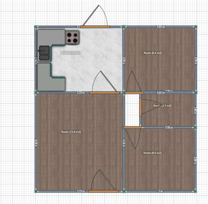

basilis_k6 Δημοσ. 2 Ιανουαρίου 2020 Δημοσ. 2 Ιανουαρίου 2020 (επεξεργασμένο) οι διαστάσει του σπιτιου ποιες ειναι γιατι δεν διακρινω καλα. Άποψη μου: Μπροστα καθιστικο με κουζινα, χωρισε τα δεν τρεχει μια, το ενιαίο έχει και μειονεκτήματα. Πίσω δωμάτια με ενα μπάνιο. αν χωράει wc καλώς, αν οχι δεν πειράζει. Σε περίπτωση που θες να έχεις την μεγάλη πίσω βεράντα προσβάσιμη (αλήθεια γιατι πισω η μεγάλη?) πρέπει να πας μάλλον κάπως έτσι. τα μεγέθη ειναι στην τύχη Επεξ/σία 2 Ιανουαρίου 2020 από basilis_k6

nikos1984 Δημοσ. 2 Ιανουαρίου 2020 Δημοσ. 2 Ιανουαρίου 2020 Καλή χρονιά και χρόνια πολλά καταρχήν Το σχέδιο δεν τηρεί ένα βασικό κανόνα για εμένα. Ένα σπίτι διαθέτει δύο ζώνες, την καθημερινή λεγόμενη (καθιστικό, κουζίνα κλπ) όπου περνάμε την περισσότερη ώρα μας και την νυχτερινή ζώνη όπου είναι τα υπνοδωμάτια, λουτρό κλπ. Αυτές οι δύο ζώνες θα πρέπει να απομονώνονται μεταξύ τους με μια απλή πόρτα και ένα μικρό χωλ ας πούμε. Για παράδειγμα μπορείς να έχεις καλεσμένους και τα παιδιά θα μπορούν να κοιμούνται στα δωμάτια χωρίς να τα ενοχλείτε. Θα θες να κάνεις ένα μπάνιο και να βγεις να πας με μια πετσέτα στο δωμάτιο σου, δεν θα χρειάζεται να σκάφτεσαι αν θα περάσει κάνεις να πάει στην κουζίνα η στο μπάνιο και να σε δει. Θα συμφωνήσω με κάποιους παραπάνω για την κουζίνα, διπλά στο καθιστικό και όσο πιο κοντά γίνεται στην είσοδο. Μπορείς να την κάνεις ενιαίο χώρο με το καθιστικό, μπορείς να βάλεις ένα πάσο και να τα ξεχωρίσεις, ακόμα και τοίχο μπορείς να βάλεις χωρίς να κλείσεις τον χώρο και να υπάρχει οπτική επαφή μεταξύ κουζίνας και καθιστικού. Το βασικό για έμενα είναι όμως άλλο, ξεκινάτε για ένα νέο σπίτι με εντελώς λάθος τρόπο. Βρείτε έναν αρχιτέκτονα ή πολίτικο μηχανικό, αφήστε τον να σας δώσει κάποιες λύσεις, κάντε προτάσεις, συζητήστε μαζί του για να σας εξηγήσει ποια είναι τα συν και πλην των προτάσεων σας, πηγαίνετε τον να δει το οικόπεδο, τον χώρο, την θεά. Είναι λάθος να λες εγώ θέλω ανεξάρτητη κουζίνα στην άλλη πλευρά του σπιτιού και να μην ακούς κουβέντα (εάν γίνεται αυτό), δεν είναι λειτουργικό να περνάς όλο το σπίτι με τα ψώνια στα χεριά για να πας να τα αφήσεις στην κουζίνα. Και κάτι άλλο, σίγουρα θα πρέπει να υπάρξει πρόβλεψη και για ένα wc για ευνόητους λόγους. 1 1

gasgounis Δημοσ. 2 Ιανουαρίου 2020 Δημοσ. 2 Ιανουαρίου 2020 47 λεπτά πριν, Nero55 είπε μπορει να ειναι και θεμα γουστου, για εμενα ειναι καλη διαρρυθμιση, η τραπεζαρια ειναι οσο πιο διπλα γινεται στην κουζινα, σιγα τη φασαρια που γινεται σε μια κουζινα, δεν ειναι εστιατοριο σπιτι ειναι Βαζω μερικες φωτογραφιες που μου αρεσουν για να παρει ιδεες ο TS Απόκρυψη περιεχομένων οι παραπανω φωτογραφιες δειχνουν το καθιστικο διπλα στην κουζινα. Σε καμια δεν υπαρχει τραπεζαρια. Και στο αρχικο σχεδιο δεν υπαρχει χωρος για τραπεζαρια και καθιστικο, εφοσον ειναι και σε κλιμακα και οχι απλα ενα σχεδιο Αντικειμενικα παντως να ειναι open space η κουζινα διπλα στο καθιστικο, προυποθετει οτι θα ειναι παντα συμαζεμενη. Εκτος και αν δεν παταει ξενος ανθρωπος στο σπιτι....😀😀 Κερδιζεις σε χωρο και πρακτικοτητα σε καποια θεματα αλλα θελει νοικοκυροσυνη, ετσι πιστευω. TS, για ποσα τ.μ. μιλαμε? Ηλικια το παιδι? Υπαρχει ενδεχομενο για 2ο παιδι? Δεν το ειχα σκεφτει αρχικα αλλα οταν το διαβασα συμφωνησα απολυτα οτι ισως ειναι καλη ιδεα να φωναξεις αρχιτεκτονα. Ισως θυμισει λιγο ο συγγενης- πολ. μηχανικος αλλα το σχεδιο ισως βγει καλυτερο. Ειναι ευκαιρια να ξεφυγεις απο το συντηρητικο σχεδιο που μπορει να φτιαψει ο καθενας και να εκμεταλλευτεις τη δημιουργικοτητα ενος αρχιτεκτονα. Τελος, σε μια αποφαση οπως χτισιμο σπιτιου αποφασιζουν ολοι και οχι μονο ο ενας. Σε καποια θεματα θα πρεπει να παρετε την γνωμη και ενος παιδιου. Ολοι θα μενουν. εκτος και αν το χωρισετε: η κουζινα οπως θελει η γυναικα, το μπανιο οπως θελει ο αντρας κλπ

Επισκέπτης Δημοσ. 2 Ιανουαρίου 2020 Δημοσ. 2 Ιανουαρίου 2020 1 ώρα πριν, basilis_k6 είπε οι διαστάσει του σπιτιου ποιες ειναι γιατι δεν διακρινω καλα. Άποψη μου: Μπροστα καθιστικο με κουζινα, χωρισε τα δεν τρεχει μια, το ενιαίο έχει και μειονεκτήματα. Πίσω δωμάτια με ενα μπάνιο. αν χωράει wc καλώς, αν οχι δεν πειράζει. Σε περίπτωση που θες να έχεις την μεγάλη πίσω βεράντα προσβάσιμη (αλήθεια γιατι πισω η μεγάλη?) πρέπει να πας μάλλον κάπως έτσι. τα μεγέθη ειναι στην τύχη Κάπως έτσι σκέφτηκα να το κάνω πριν λίγα λεπτά 31 λεπτά πριν, gasgounis είπε οι παραπανω φωτογραφιες δειχνουν το καθιστικο διπλα στην κουζινα. Σε καμια δεν υπαρχει τραπεζαρια. Και στο αρχικο σχεδιο δεν υπαρχει χωρος για τραπεζαρια και καθιστικο, εφοσον ειναι και σε κλιμακα και οχι απλα ενα σχεδιο Αντικειμενικα παντως να ειναι open space η κουζινα διπλα στο καθιστικο, προυποθετει οτι θα ειναι παντα συμαζεμενη. Εκτος και αν δεν παταει ξενος ανθρωπος στο σπιτι....😀😀 Κερδιζεις σε χωρο και πρακτικοτητα σε καποια θεματα αλλα θελει νοικοκυροσυνη, ετσι πιστευω. TS, για ποσα τ.μ. μιλαμε? Ηλικια το παιδι? Υπαρχει ενδεχομενο για 2ο παιδι? Δεν το ειχα σκεφτει αρχικα αλλα οταν το διαβασα συμφωνησα απολυτα οτι ισως ειναι καλη ιδεα να φωναξεις αρχιτεκτονα. Ισως θυμισει λιγο ο συγγενης- πολ. μηχανικος αλλα το σχεδιο ισως βγει καλυτερο. Ειναι ευκαιρια να ξεφυγεις απο το συντηρητικο σχεδιο που μπορει να φτιαψει ο καθενας και να εκμεταλλευτεις τη δημιουργικοτητα ενος αρχιτεκτονα. Τελος, σε μια αποφαση οπως χτισιμο σπιτιου αποφασιζουν ολοι και οχι μονο ο ενας. Σε καποια θεματα θα πρεπει να παρετε την γνωμη και ενος παιδιου. Ολοι θα μενουν. εκτος και αν το χωρισετε: η κουζινα οπως θελει η γυναικα, το μπανιο οπως θελει ο αντρας κλπ Είμαι 38 ετών έχω παιδί που είναι 8 ετών δεν πρόκειται να κάνουμε άλλο!
