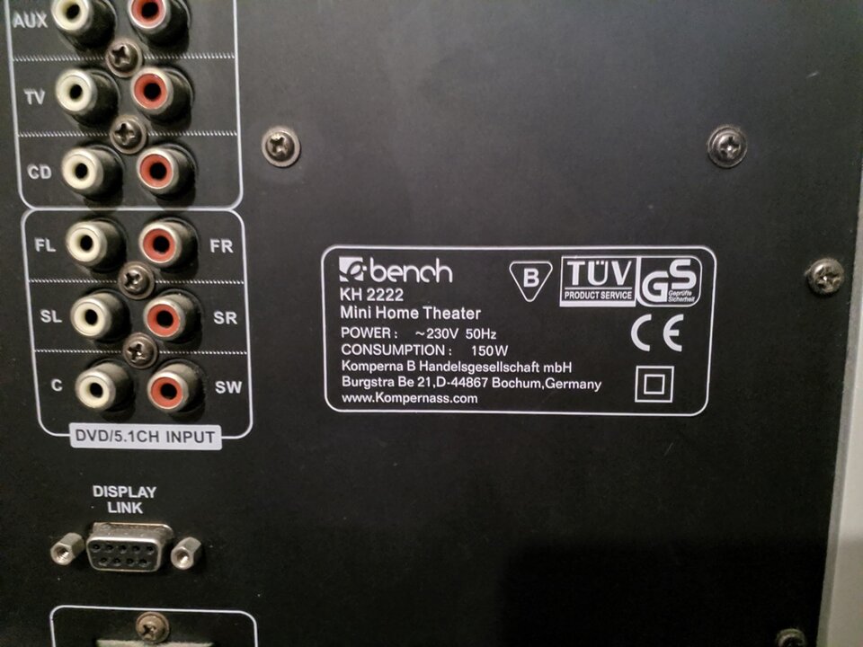

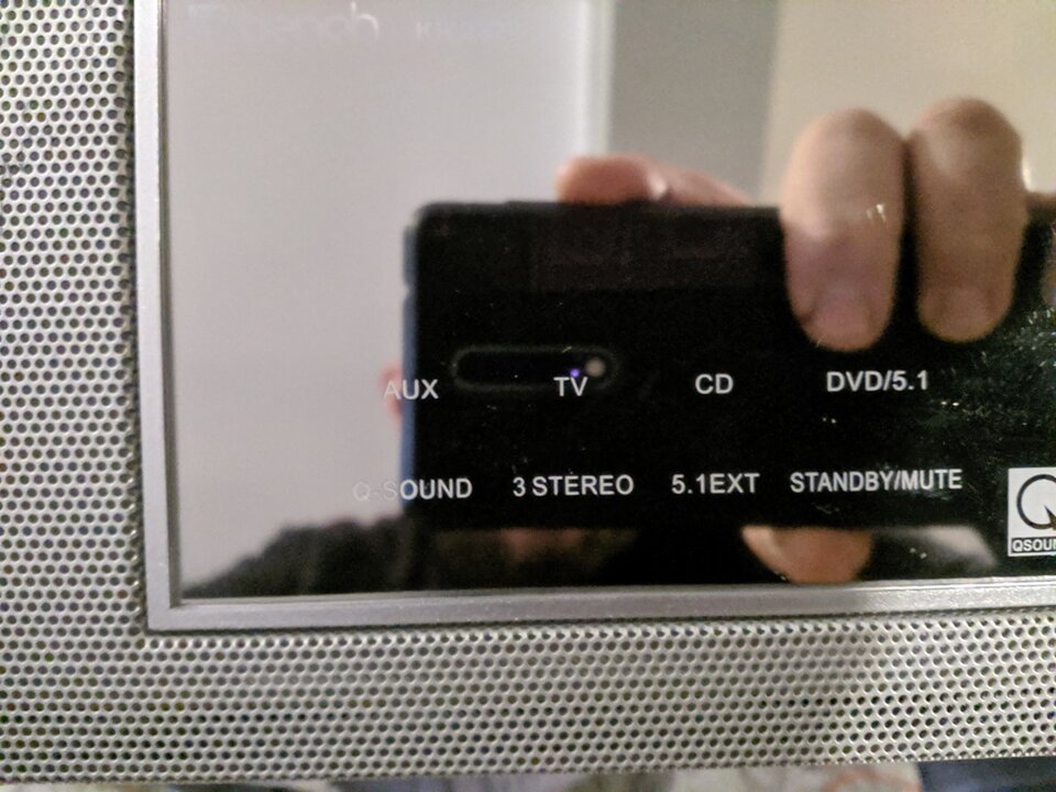

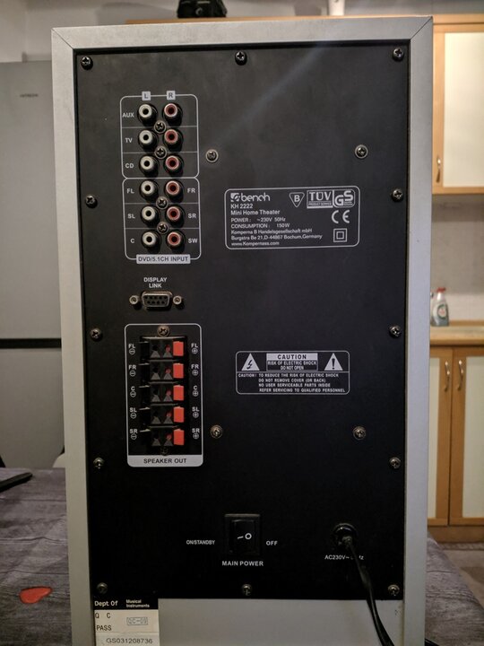

madnifestah Δημοσ. 31 Δεκεμβρίου 2019 Δημοσ. 31 Δεκεμβρίου 2019 Καλησπέρα insomniaks, καλή χρονιά.... έπεσε στα χέρια μου ένα σετ ηχείων 5,1 Bench KH 2222 προφανώς δεκαετίας ίσος και παραπάνω, οπότε δεν μπορώ να βρω πολλές πληροφορίες... αν το γνωρίζει κάποιος θέλω να μου πει αν αξίζει να το κρατήσω για απλή αναβάθμιση τον ηχείων της TV ( Sony KD-55XF7096 ) και αν θα έχω surround σε σύνδεση με την tv η αν θα είναι stereo Που παίζει από 5 ηχεία... ευχαριστώ προκαταβολικά...
xrhstosiak Δημοσ. 3 Ιανουαρίου 2020 Δημοσ. 3 Ιανουαρίου 2020 σιγουρα μπορεις να παρεις την στερεο εξοδο της τηλεοραση σου δηλαδη απο καρφακι βυσμα σε 2 rca left - right και θα εχεις ηχο 2.0 στερεο το βαζεις δοκιμαζεις το πιθανοτερο ειναι πως θα παιζει πιο καλα απο τα ηχεια της τηλεορασης απο την αλλη δεν βλεπω ψηφιακη εισοδο και ειναι σχεδον αδυνατον η tv σου να εχει 5.1 αναλογικες εξοδους οποτε θες αποκωδικοποιητή digital to 5.1 analog τρεχα βρεστον και σε τιμη που θα συμφερει καλυτερα να παρεις εναν av ενισχυτη οποτε τοτε θα βγει off το δικο σου συστημα
PhoneKiller Δημοσ. 8 Ιανουαρίου 2020 Δημοσ. 8 Ιανουαρίου 2020 Στις 31/12/2019 στις 8:26 ΜΜ, madnifestah είπε Καλησπέρα insomniaks, καλή χρονιά.... έπεσε στα χέρια μου ένα σετ ηχείων 5,1 Bench KH 2222 προφανώς δεκαετίας ίσος και παραπάνω, οπότε δεν μπορώ να βρω πολλές πληροφορίες... αν το γνωρίζει κάποιος θέλω να μου πει αν αξίζει να το κρατήσω για απλή αναβάθμιση τον ηχείων της TV ( Sony KD-55XF7096 ) και αν θα έχω surround σε σύνδεση με την tv η αν θα είναι stereo Που παίζει από 5 ηχεία... ευχαριστώ προκαταβολικά... To σύστημα έχει επιλογή που μετατρέπει το σήμα απο 2 κανάλια να παίζει σε όλα τα ηχεία. Με ένα laptop + την USB κάρτα ήχου του παρακάτου link συνδέειες TV HDMI και το BENCH με την κάρτα και έχεις home cinema 5.1 https://www.ebay.com/itm/Audio-Output-Adapter-External-Sound-Card-6-Channel-5-1-SPDIF-USB-Optical-for-PC/362684121080?_trkparms=aid%3D111001%26algo%3DREC.SEED%26ao%3D1%26asc%3D20160908105057%26meid%3D5c1849fc83e94f30a67d067c0942f29e%26pid%3D100675%26rk%3D3%26rkt%3D15%26sd%3D124032454727%26itm%3D362684121080%26pmt%3D0%26noa%3D1%26pg%3D2380057&_trksid=p2380057.c100675.m4236&_trkparms=pageci%3Aa28648b9-3260-11ea-950c-74dbd1808703|parentrq%3A87218fbd16f0a128ed125a94ff938ce3|iid%3A1 έχω ακριβώς το ίδιο ηχοσύστημα και περιμένω την καρτούλα που παρήγγειλα απο ebay.

madnifestah Δημοσ. 27 Ιανουαρίου 2020 Μέλος Δημοσ. 27 Ιανουαρίου 2020 όπως περίμενα ακόμη και με την "κάρτα" μπορώ να έχω μόνο stereo. γιατί έχω συνδεδεμένα TV σε PC και κάρτα σε PC. πρέπει να συνδέσω το pc στην tv με hdmi και την tv στην κάρτα με οπτική για να πάρω 5,1;;
PhoneKiller Δημοσ. 26 Ιουλίου 2022 Δημοσ. 26 Ιουλίου 2022 Επανέρχομαι μετά απο 2 χρόνια γιατί μπορεί να είναι χρήσιμο για κάποιον που ψάχνει. Έχει βγει συσκευή που μετατρέπει το σήμα Bluetooth ή το SPDIF ή Coaxial, USB, HDMI σε αναλογικό RCA 5.1. https://www.aliexpress.com/item/1005001607610627.html?spm=a2g0o.productlist.0.0.5668729f76zXi5&algo_pvid=e77e1211-af9e-4598-958c-fea8c29b495d&algo_exp_id=e77e1211-af9e-4598-958c-fea8c29b495d-5&pdp_ext_f={"sku_id"%3A"12000016782909727"}&pdp_npi=2%40dis!EUR!!31.34!!!!!%402101d8f416588448513284439ecd8f!12000016782909727!sea
