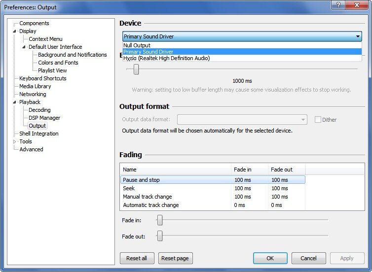

jim_p Δημοσ. 1 Ιανουαρίου 2020 Δημοσ. 1 Ιανουαρίου 2020 Βρες μια εφαρμογη για τη μουσικη σου η οποια να σε αφηνει να ορισεις απο ποια εξοδο θες να δινει τον ηχο και ορισε σε αυτη να δινει τον ηχο απο τα ηχεια. Πχ, το foobar2000 εδω μου δινει την επιλογη, αλλα δεν εχω δευτερη εξοδο ηχου να επιλεξω (εικονα). Τα ακουστικα θεωρω οτι συνδεονται με usb, οποτε μπορουν να οριστουν σαν διαφορετικη συσκευη εξοδου. 1
micos000 Δημοσ. 3 Ιανουαρίου 2020 Δημοσ. 3 Ιανουαρίου 2020 Θέλει διπλή κάρτα ήχου για να γίνει κάτι τέτοιο. Αν τα ακουστικά είναι και αυτά καρφάκι δε γίνεται τίποτα, εκτός αν πάρεις μαι usb κάρτα ήχου (πάμφθηνες είναι από ebay) και συνδέσεις εκεί τα ηχεία για μουσική (με επιλογή από το πρόγραμμα αναπαραγωγής όπως είπε ο jim_p) και αφού ορίσεις σαν κεντρική κάρτα ήχου αυτήν που έχεις πάνω στο pc
