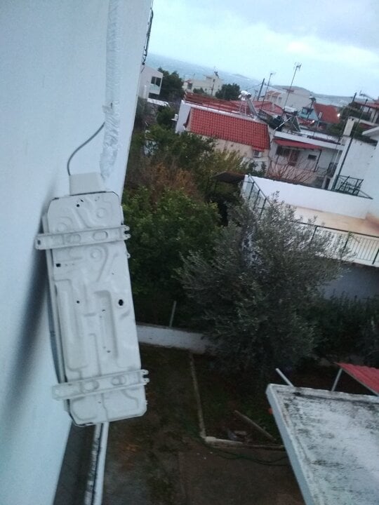

zafeirisnikos Δημοσ. 30 Δεκεμβρίου 2019 Δημοσ. 30 Δεκεμβρίου 2019 Το έζησα και αυτό. Πριν ούτε 2 μήνες έγινε εγκατάσταση ενός κλιματιστικό στο υπνοδωμάτιο μέσω του προγράμματος εξ'οικονομω. Κάτι μάλλον δεν στερεωθηκε σωστά στην ταράτσα και το βράδυ με τον αέρα έπεσε και κρέμεται η μονάδα στον αέρα. Είναι αδύνατον να το ξανά τραβήξω στην ταράτσα. Δεν κινδυνεύει κάνεις, ο χώρος έχει απομονωθεί. Την ασφάλεια την κατεβάσαμε. Το πρωί θα πάρω την εταιρια να στείλουν κάποιον να το φτιαξει. Δεν ξέρω τι ζημιά έχει γίνει σε τοίχους αλλά και στο ίδιο το μηχάνημα. Παίζουν εκεί 3 παιδιά όλη μέρα, κάθε μέρα. Θα μπορούσε να έχει γίνει το χειρότερο. Δεν θέλω να το αφήσω έτσι. Που απευθύνομαι να τους ξυπνήσω για τα καλά; 2

sphinxgr Δημοσ. 30 Δεκεμβρίου 2019 Δημοσ. 30 Δεκεμβρίου 2019 (επεξεργασμένο) προφανώς όπως τα γράφεις, η εγκατάσταση έγινε στην ταράτσα και οι σωλήνες κατεβαίνουν στον από κάτω όροφο. Θεωρώ απλά ακούμπησαν την μονάδα στην ταράτσα χωρίς να τη βιδώσουν. Μήπως έχεις βάλει θερμομόνωση στην ταράτσα και για αυτό δεν το βίδωσαν? Επεξ/σία 30 Δεκεμβρίου 2019 από sphinxgr 5
acomaedo Δημοσ. 30 Δεκεμβρίου 2019 Δημοσ. 30 Δεκεμβρίου 2019 6 ώρες πριν, zafeirisnikos είπε Το έζησα και αυτό. Πριν ούτε 2 μήνες έγινε εγκατάσταση ενός κλιματιστικό στο υπνοδωμάτιο μέσω του προγράμματος εξ'οικονομω. Κάτι μάλλον δεν στερεωθηκε σωστά στην ταράτσα και το βράδυ με τον αέρα έπεσε και κρέμεται η μονάδα στον αέρα. Είναι αδύνατον να το ξανά τραβήξω στην ταράτσα. Δεν κινδυνεύει κάνεις, ο χώρος έχει απομονωθεί. Την ασφάλεια την κατεβάσαμε. Το πρωί θα πάρω την εταιρια να στείλουν κάποιον να το φτιαξει. Δεν ξέρω τι ζημιά έχει γίνει σε τοίχους αλλά και στο ίδιο το μηχάνημα. Παίζουν εκεί 3 παιδιά όλη μέρα, κάθε μέρα. Θα μπορούσε να έχει γίνει το χειρότερο. Δεν θέλω να το αφήσω έτσι. Που απευθύνομαι να τους ξυπνήσω για τα καλά; Συγνώμη αλλά η ταράτσα δεν έχει στηθαίο; Μήπως το άφησαν στην μαρκίζα και όχι στην ταράτσα; Αν είναι στον αέρα η εξωτερική μονάδα, λόγω βάρους οι δύο χαλκοσωλήνες και το καλώδιο που την συνδέουν με την εσωτερική ΔΕΝ πρόκειται να κρατήσουν. 1
zafeirisnikos Δημοσ. 30 Δεκεμβρίου 2019 Μέλος Δημοσ. 30 Δεκεμβρίου 2019 (επεξεργασμένο) Ναι υπάρχει θερμομόνωση αλλά από ότι είδα τον ηλιακό τον βίδωσαν κανονικά. Το air condition απλά το ακούμπησαν. Έχει στηθαίο 5 πόντους όμως οι σωλήνες τους δεν τους έφταναν; Το είχαν ακουμπήσει άκρη άκρη με αποτέλεσμα τούμπαρε. Το κακό είναι πως δεν απαντούν στα τηλέφωνα λόγω εορτών. Μάλλον έιναι κλειστά. Αστυνομία λέτε ε; Έχει νόημα; Το έχω τραβήξει τώρα αλλά δεν γνωρίζω να το ξεβιδώσω, να κόψω τους χαλκοσωλήνες; Επεξ/σία 30 Δεκεμβρίου 2019 από zafeirisnikos 1 15

gia_nnis Δημοσ. 30 Δεκεμβρίου 2019 Δημοσ. 30 Δεκεμβρίου 2019 8 ώρες πριν, zafeirisnikos είπε Το έζησα και αυτό. Πριν ούτε 2 μήνες έγινε εγκατάσταση ενός κλιματιστικό στο υπνοδωμάτιο μέσω του προγράμματος εξ'οικονομω. Κάτι μάλλον δεν στερεωθηκε σωστά στην ταράτσα και το βράδυ με τον αέρα έπεσε και κρέμεται η μονάδα στον αέρα. Είναι αδύνατον να το ξανά τραβήξω στην ταράτσα. Δεν κινδυνεύει κάνεις, ο χώρος έχει απομονωθεί. Την ασφάλεια την κατεβάσαμε. Το πρωί θα πάρω την εταιρια να στείλουν κάποιον να το φτιαξει. Δεν ξέρω τι ζημιά έχει γίνει σε τοίχους αλλά και στο ίδιο το μηχάνημα. Παίζουν εκεί 3 παιδιά όλη μέρα, κάθε μέρα. Θα μπορούσε να έχει γίνει το χειρότερο. Δεν θέλω να το αφήσω έτσι. Που απευθύνομαι να τους ξυπνήσω για τα καλά; Καλοπληρώθηκαν κιολας γιατι με το προγραμμα τα τσιμπανε στις τιμες..! Θα προσπαθησουν να τα μπαλωσουν λεγοντας για προστασια της μονωσης.. κατι που δεν ισχυει απο την στιγμη που δεν νοιαστηκαν και τρυπησαν για τον ηλιακο! Να απαιτησεις να σου αλλαξουν ολο το κλιματιστικο γιατι μπορει να σου πουν η εσωτερικη ειναι οκ..

sphinxgr Δημοσ. 30 Δεκεμβρίου 2019 Δημοσ. 30 Δεκεμβρίου 2019 Στην τελική αν δεν ήθελαν να φέρει τούμπα, το βίδωναν σε πλάκες πεζοδρομίου και το ακούμπαγαν πιο μέσα στην ταράτσα. Γιατί δεν έβαλαν πλάκες πεζοδρομίου? Γιατί κοστίζουν Γιατί δεν το έβαλαν πιο μέσα στην ταράτσα? Γιατί κοστίζουν οι σωληνώσεις Που καταλήγουμε? Ότι πρέπει να έχεις τεχνική αντίληψη και γνώσεις και να είσαι απο πάνω όταν κάνουν δουλειά, γιατί καταλήγεις να σε δουλέυουν και να κάνουν μισές δουλειές. 12
Βασίλης_29 Δημοσ. 30 Δεκεμβρίου 2019 Δημοσ. 30 Δεκεμβρίου 2019 (επεξεργασμένο) Λυπάμαι για το συμβάν που σου συνέβη. Το κλιματιστικό στο έβαλαν με βάση επάνω στην εξωτερική τοιχοποιια η το ακούμπησαν απλά επάνω στην ταράτσα; Αν έγινε το δεύτερο και έπεσε λόγω του δυνατού αέρα, όλες οι ευθύνες βαραίνουν την εταιρεία τοποθέτησης, απαίτησε να έρθουν το συντομότερο, αυτοί οι σωλήνες δεν μπορούν να κρατήσουν το βάρος όλης της εξωτερικής μονάδας, τυχερός θα είσαι αν δεν υπάρξει αποκόλληση και δεν πέσει στο κενό. Σε καθε περίπτωση κάποια ζημιά εκεί που είναι τα ρακορ και η ένωση θα υπάρξει πρόβλημα. Στοκαρισμα το κάνουν αυτοί. Επεξ/σία 30 Δεκεμβρίου 2019 από Βασίλης_29 1

zafeirisnikos Δημοσ. 30 Δεκεμβρίου 2019 Μέλος Δημοσ. 30 Δεκεμβρίου 2019 Απλώς το ακούμπησαν στην ταράτσα. Όπως τα λέτε. Αν ήταν πιο μέσα ίσως να είχε σωθεί.
