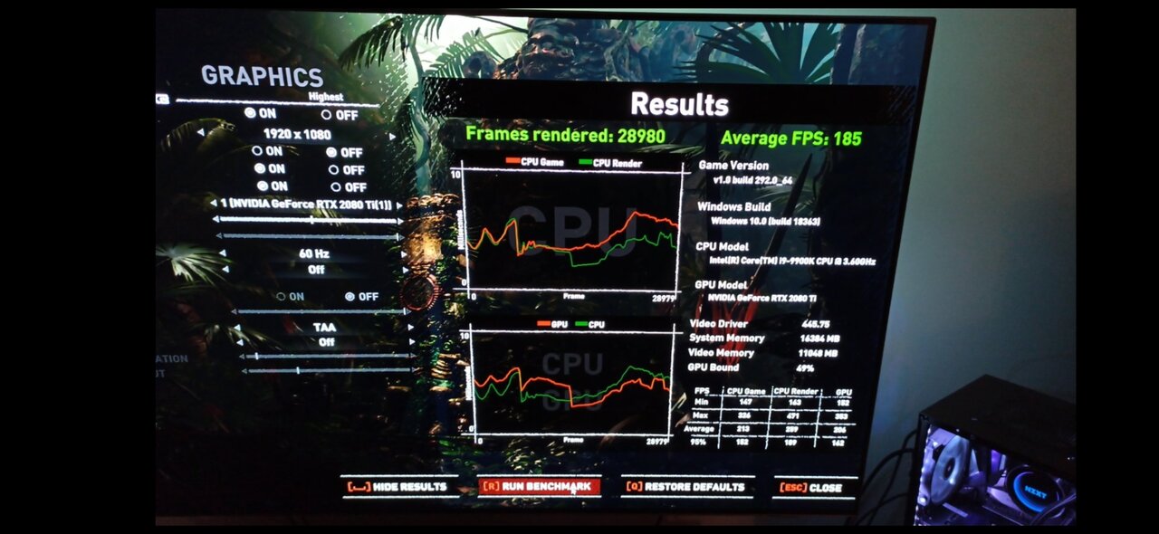

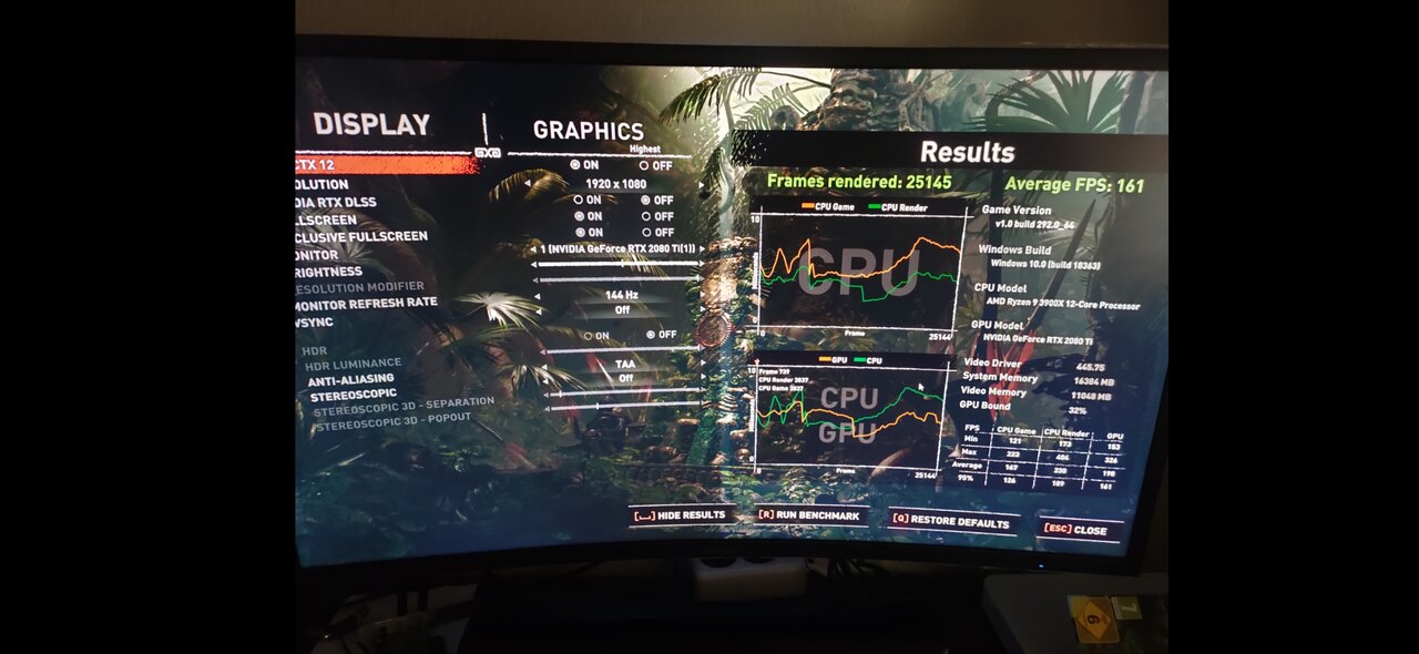

Κάνεις λαθος εδω.στα max υστερουν.Σε 1080p στο sotr που έχω ποσταρει σχετικα έχει καλύτερα lows στο cpu render ο 3900x από 9900k στα 5.2 μαλιστα .με b die σφιγμένες μνήμες και οι δυο

Κάνεις λαθος εδω.στα max υστερουν.Σε 1080p στο sotr που έχω ποσταρει σχετικα έχει καλύτερα lows στο cpu render ο 3900x από 9900k στα 5 .με b die σφιγμένες μνήμες και οι δυο
'Ιδια κάρτα όμως? Γιατί αλλιώς η σύγκριση είναι άκυρη και το είχαν εξηγήσει παλαιότερα.
1 λεπτό πριν, ilos είπε
Έχω συγκρίνει με 2080 ti.ναι
Asus oced και οι δύο.
Επεξ/σία από billeiros
1 λεπτό πριν, billeiros είπε
Και εγώ έχω δει καλύτερα 1%lows με τον 3700x stock σε σχέση με 8600k oc 4.7 all core σε αρκετά games, αλλά αυτός είναι μισοπλέμονος δε μετράει.😁 Για τον 9900k μου κάνει εντύπωση.
Το intel based σύστημα ειναι του τιτανοτεραστιου @azazil1190. Με  την καλύτερη 2080 ti εδώ μέσα κατά τη γνώμη μου από όσα έχω δει
 @azazil1190για να μιλάμε με αποδειξεις
