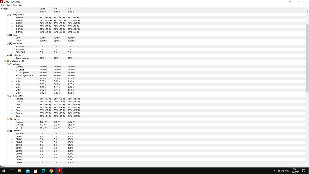

_Theo_ Δημοσ. 23 Απριλίου 2020 Δημοσ. 23 Απριλίου 2020 Παιδιά λίγο off-topic αλλά πως σας φαίνονται οι θερμοκρασίες μετά από 1 ώρα Cinebech R20 (επαναλαμβανόμενα runs) ;; Νομίζω πως είναι καλές...

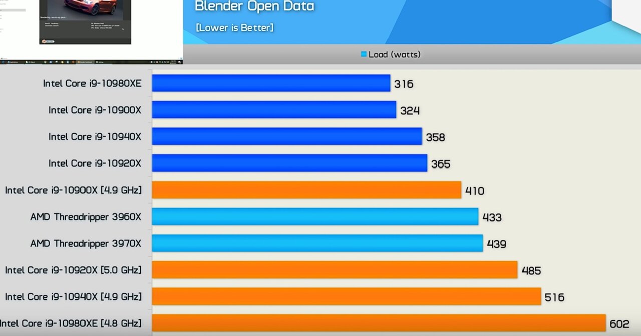

malakudi Δημοσ. 23 Απριλίου 2020 Δημοσ. 23 Απριλίου 2020 (επεξεργασμένο) 245W total system είναι στο ίδιο τεστ ο Ryzen 3950X, 516W ο 10940Χ και 91C (με custom water cooling) στα 4,9 με 1.2V, σκέψου πόσο θα καίει με 1,28!!! 8800 το CB20 του 10940Χ στα 4900, λογικά ο 9940Χ θα είναι και λίγο πιο κάτω. Φυσικά αν τρέχουμε μόνο πασιέτζα (πάνω κάτω το ίδιο ζορίζει τη CPU με το 4Κ SOTR) περηφανευόμαστε ότι έχουμε overclock @ 4900 all core. Fatality! 9 ώρες πριν, Coppermine είπε Σε αυτό αναφέρεσαι μάλλον, να σχολιάσω τι ακριβώς, χωρίς να ξέρψ συχνότητα και τάσεις, ψύξη, αν αυτός που το έστησε είχε ιδέα ή ήταν απλά ένα κακοστημένο σύστημα οτι να ναι και το ΄λλο τρέχει στοκ κλπ (δεν αναφέρομαι σε εσένα μην παρεξηγηθείς αλλά συμπεράσματα για σύστημα που δεν έχω δει μεταχειριστεί ο ίδιος θεωρώ ανεύθυνο να εκφέρω γνώμη) Ενδεικτικά μετά από επισκευή 2600Χ 3 κομμένα πινάκια τελικά το έφτιαξα και με παίρνει πελάτης μετά από 1 ώρα πανικόβλητος οτι το σύστημα ψηνεται και ο επεξεργαστής σους 120 βαθμούς, τον ηρέμησα όταν του είπα να απεγκαταστήσει το speccy δυστυχώς ακόμα δεν ήταν σίγουρος και ήμασταν στο τηλέφωνο μα ναι το speccy το χρησιμοποιώ και ένας φίλος μου κλπ....... Στους 95 ή 105 (δε θυμάμαι 100% τώρα) θα είχε κάνει thermal shutdown. Οπότε αυτό που γράφεις είναι παπάτζα Επεξ/σία 23 Απριλίου 2020 από malakudi 2
akoinonitos Δημοσ. 24 Απριλίου 2020 Δημοσ. 24 Απριλίου 2020 (επεξεργασμένο) 3 ώρες πριν, _Theo_ είπε Παιδιά λίγο off-topic αλλά πως σας φαίνονται οι θερμοκρασίες μετά από 1 ώρα Cinebech R20 (επαναλαμβανόμενα runs) ;; Νομίζω πως είναι καλές... Ναι ενώ όλα τα αλλά είναι on topic 🤣 Μια χαρά είναι μην ασχολεισαι Επεξ/σία 24 Απριλίου 2020 από akoinonitos 1
