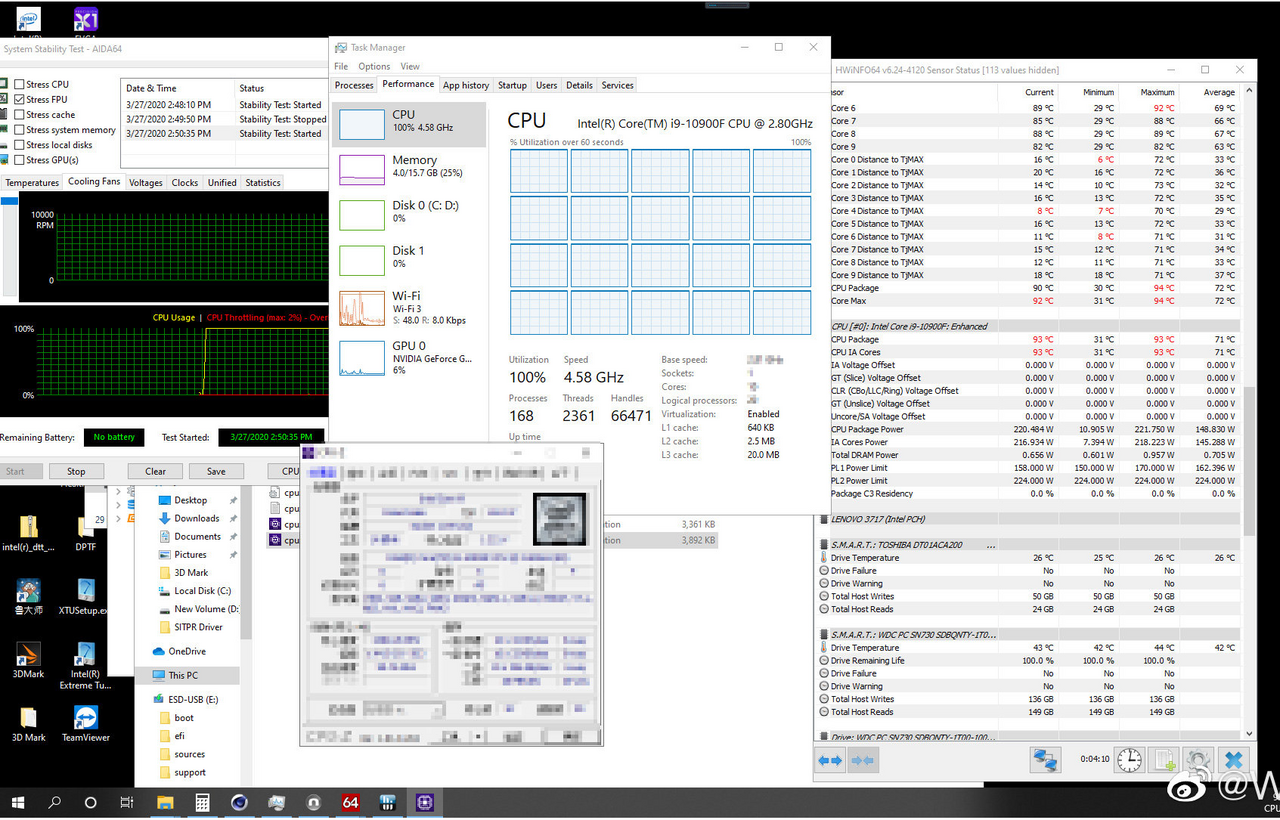

7nisiotis Δημοσ. 9 Απριλίου 2020 Δημοσ. 9 Απριλίου 2020 https://www.dsogaming.com/news/intels-next-generation-comet-lake-cpus-will-run-hot-and-will-require-a-lot-of-power
BabisTs Δημοσ. 9 Απριλίου 2020 Δημοσ. 9 Απριλίου 2020 Απόδοση θα έχουν.....Αλλά από ψύξη δεν περιμέναμε κάτι λιγότερο για τους δεκαπύρηνους....Θέλουν τρομερή ψύξη αφού θα βρίσκονται αρκετά συχνά πάνω από τα 200W......skip .....και αναμένουμε από 2021 μαζί με ddr5 τι θα δώσουν η amd και αν έχει να δώσει κάτι η ίντελ (που δεν το φαντάζομαι...αυτή πάει από 2022 και αν,και θα δούμε αν θα βγάλει κάτι αξιόλογο και καλύτερο από τους κόκκινους)..... 2
