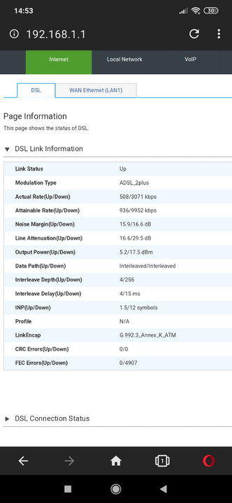

Επισκέπτης Δημοσ. 25 Δεκεμβρίου 2019 Δημοσ. 25 Δεκεμβρίου 2019 Εδώ και μερικές μέρες είχα θέμα με τηλέφωνο και ίντερνετ λόγω εξωτερικού προβλήματος με καλώδιο στο Καφαο και πολλές ώρες δεν ίντερνετ, τηλέφωνο και όποτε είχα ίντερνετ η ταχύτητα ήταν χαμηλή 2Mbps. Επίσης εδώ και λίγες μέρες η Edil περνάει οπτικές ίνες ή καινούργια καλώδια κάτω από το σπίτι μου,η Vodafone περνάει καφαο στη περιοχή μου.Δεν ξέρω αν παίζει κάποιο ρόλο στη γραμμή μου. Το ερώτημα είναι ότι από χθες το ίντερνετ έχει επανέλθει αλλά με βάση τα στατιστικά που θα ανεβάσω δεν θα έπρεπε να έχω 9-10Mpbs;Μήπως με έχουν σε κλειδωμένο προφίλ;
nikos_k1 Δημοσ. 25 Δεκεμβρίου 2019 Δημοσ. 25 Δεκεμβρίου 2019 39 λεπτά πριν, robipc είπε Εδώ και μερικές μέρες είχα θέμα με τηλέφωνο και ίντερνετ λόγω εξωτερικού προβλήματος με καλώδιο στο Καφαο και πολλές ώρες δεν ίντερνετ, τηλέφωνο και όποτε είχα ίντερνετ η ταχύτητα ήταν χαμηλή 2Mbps. Επίσης εδώ και λίγες μέρες η Edil περνάει οπτικές ίνες ή καινούργια καλώδια κάτω από το σπίτι μου,η Vodafone περνάει καφαο στη περιοχή μου.Δεν ξέρω αν παίζει κάποιο ρόλο στη γραμμή μου. Το ερώτημα είναι ότι από χθες το ίντερνετ έχει επανέλθει αλλά με βάση τα στατιστικά που θα ανεβάσω δεν θα έπρεπε να έχω 9-10Mpbs;Μήπως με έχουν σε κλειδωμένο προφίλ; Έχεις το Router απευθείας σε τηλεφωνική γραμμή ή μέσω Splitter? Αν έχεις Splitter αφαίρεσε το και βάλε το Dsl απευθείας σε τηλεφωνική πρίζα και ανέβασε τα στατιστικά του Router. Αν υπάρχει η δυνατότητα δοκίμασε σε άλλη πρίζα του σπιτιού,

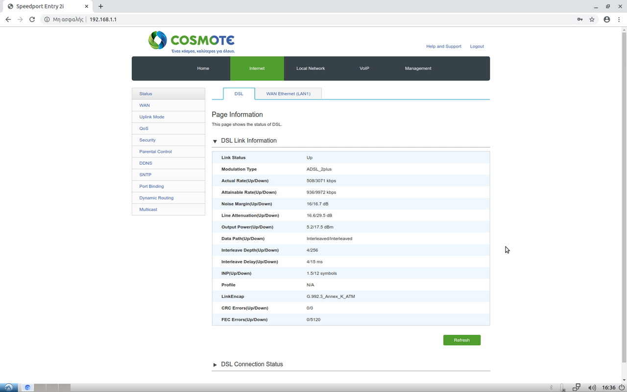

Επισκέπτης Δημοσ. 25 Δεκεμβρίου 2019 Δημοσ. 25 Δεκεμβρίου 2019 (επεξεργασμένο) To router απευθειας στη τηλεφωνικη γραμμη χωρις Splitter το εχω. Ανεβαζω νεα εικονα για να βλεπετε καλυτερα. Στο DSL Modulation Parameters το VDSL2 ειναι ενεργοποιημενο αλλα το Vectoring ειναι απενεργοποιημενο.Να ενεργοποιησω το Vectoring? Επεξ/σία 25 Δεκεμβρίου 2019 από Επισκέπτης
nikos_k1 Δημοσ. 25 Δεκεμβρίου 2019 Δημοσ. 25 Δεκεμβρίου 2019 1 ώρα πριν, robipc είπε To router απευθειας στη τηλεφωνικη γραμμη χωρις Splitter το εχω. Ανεβαζω νεα εικονα για να βλεπετε καλυτερα. Στο DSL Modulation Parameters το VDSL2 ειναι ενεργοποιημενο αλλα το Vectoring ειναι απενεργοποιημενο.Να ενεργοποιησω το Vectoring? Μπορείς να το ενεργοποιήσεις αν και λόγω του ότι είσαι σε ADSL2+ κάρτα δεν θα δεις κάποια διαφορά.

SaFiS Δημοσ. 26 Δεκεμβρίου 2019 Δημοσ. 26 Δεκεμβρίου 2019 Είσαι σε "κλειδωμένο" 3άρι προφίλ. Πάρε τηλέφωνο και ζήτα να μπεις σε ελεύθερο 24άρι...

Επισκέπτης Δημοσ. 1 Ιανουαρίου 2020 Δημοσ. 1 Ιανουαρίου 2020 Καλησπέρα χρόνια πολλά καλή χρονιά. Πήρα 13888, είδε τη γραμμή,μου είπε ότι είμαι σε 3αρι προφίλ, μέσα στη μέρα θα με βάλουν σε 24αρι προφίλ.
Επισκέπτης Δημοσ. 1 Ιανουαρίου 2020 Δημοσ. 1 Ιανουαρίου 2020 (επεξεργασμένο) Επανήλθε η ταχύτητα σχεδόν στα 9Mpbs,το προφίλ όμως είναι 24αρι; Είπα να με βάλουν σε 24αρι προφίλ Επεξ/σία 1 Ιανουαρίου 2020 από Επισκέπτης
nikolaos91 Δημοσ. 1 Ιανουαρίου 2020 Δημοσ. 1 Ιανουαρίου 2020 σε εχουν βαλει σε 8αρι γιατι σε 24 μπορει να εχεις θεμα με αποσυνδεσεις
SaFiS Δημοσ. 1 Ιανουαρίου 2020 Δημοσ. 1 Ιανουαρίου 2020 Δεν είναι σε 8άρι. Αν ήταν σε 8άρι, θα κλείδωνε στο Actual 8192. Τ/S και σε 12άρι να είσαι, αφού η γραμμή σου κλειδώνει σε αυτό το νούμερο, τόσο μπορεί να δώσει με το SNR που έχουν ορίσει (8dB). Θα μπορούσες να πιάσεις κάτι παραπάνω αν ήσουν σε SNR 6dB, αλλά δεν το δίνουν για να αποφύγουν πιθανές αποσυνδέσεις και κλήσεις στο κέντρο...
