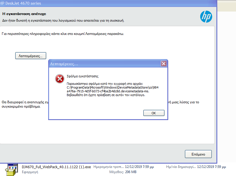

bananasplit Δημοσ. 26 Δεκεμβρίου 2019 Μέλος Δημοσ. 26 Δεκεμβρίου 2019 πέρασα drivers για το atk..πέρασα 3-4 προγράμματα (αν θες σου λέω και ποιά είναι..),take ownership κλπ..δεν έχω βάλει ακόμα av..να βάλω suite,πχ avg;να βάλω suite avast;; Επίσης,όταν πάω να κάνω εγκατάσταση του εκτυπωτή βλέπω την εικόνα παρακάτω..παρόλο που έχω κάνει take ownership στο φάκελο..καμία ιδέα;;
htaccess Δημοσ. 27 Δεκεμβρίου 2019 Δημοσ. 27 Δεκεμβρίου 2019 Δεν βρίσκω τον λόγο να εγκαθιστούμε κάποια προγράμματα τα οποία μας προσφέρουν δυνατότητες τις οποίες έχει το ίδιο το λειτουργικό, και αναφέρομαι στο take ownership. Όταν δεν μας επιτρέπεται η πρόσβαση σε έναν φάκελο, ψάχνουμε να βρούμε τον λόγο, δεν αλλάζουμε τα δικαιώματα με το έτσι θέλω στον φάκελο αυτό, το πιο πιθανό αν όχι σίγουρο θα κάνουμε το σύστημά μας unstable. Αρχικά, το πρόγραμμα εγκατάστασης του εκτυπωτή, το έκανες εκτέλεση ως διαχειριστής ?
bananasplit Δημοσ. 27 Δεκεμβρίου 2019 Μέλος Δημοσ. 27 Δεκεμβρίου 2019 το take ownership το χρησιμοποιώ για να πάρω πρόσβαση σε αρχεία του άλλου μου δίσκου..αν δεν το βάλω λέει "απαγορεύεται η πρόσβαση"..όσο για το πρόγραμμα του εκτυπωτή,ναι το έτρεξα σαν διαχειριστής αλλά δεν κατάφερα τίποτα..
htaccess Δημοσ. 27 Δεκεμβρίου 2019 Δημοσ. 27 Δεκεμβρίου 2019 2 λεπτά πριν, bananasplit είπε το take ownership το χρησιμοποιώ για να πάρω πρόσβαση σε αρχεία του άλλου μου δίσκου..αν δεν το βάλω λέει "απαγορεύεται η πρόσβαση"..όσο για το πρόγραμμα του εκτυπωτή,ναι το έτρεξα σαν διαχειριστής αλλά δεν κατάφερα τίποτα.. Δεν γνωρίζω την χρήση του προγράμματος όπως δεν γνωρίζω και τι άλλες αλλαγές κάνει στο σύστημα, το ίδιο ακριβώς και πιο ασφαλές (εφόσον γνωρίζεις τι πας να κάνεις) το κάνεις μέσα από το ίδιο λειτουργικό των windows. Συνεπώς... έχω όλη την καλή διάθεση και θέληση, άλλα δεν μπορώ να σε βοηθήσω περεταίρω.
bananasplit Δημοσ. 28 Δεκεμβρίου 2019 Μέλος Δημοσ. 28 Δεκεμβρίου 2019 Δεν πειράζει φίλε!!Ευχαριστώ πάρα πολύ όπως και να έχει!!Μέχρι στιγμής πάει μια χαρά ο υπολογιστής..να κάνω τα windows update μήπως φτιάξει κι αυτό,ή να τα φοβηθώ;;
htaccess Δημοσ. 28 Δεκεμβρίου 2019 Δημοσ. 28 Δεκεμβρίου 2019 (επεξεργασμένο) 13 ώρες πριν, bananasplit είπε Δεν πειράζει φίλε!!Ευχαριστώ πάρα πολύ όπως και να έχει!!Μέχρι στιγμής πάει μια χαρά ο υπολογιστής..να κάνω τα windows update μήπως φτιάξει κι αυτό,ή να τα φοβηθώ;; Δεν μπορώ να γνωρίζω αν με κάποιο update διορθωθεί. Μπορείς όμως να διαβάσεις μία απάντηση από το support της hp σε παρόμοιο πρόβλημα, εδώ > https://h30434.www3.hp.com/t5/Inkjet-Printing/Error-writing-to-file-C-ProgramData-Microsoft-Windows/td-p/6580887 . Αφορά άλλο μηχάνημα, οπότε ανάλογα τις κινήσεις που προτείνει το support στον χρήστη, κάνεις αντιστοίχιση στο δικό σου μηχάνημα και αρχεία. Επεξ/σία 28 Δεκεμβρίου 2019 από htaccess
