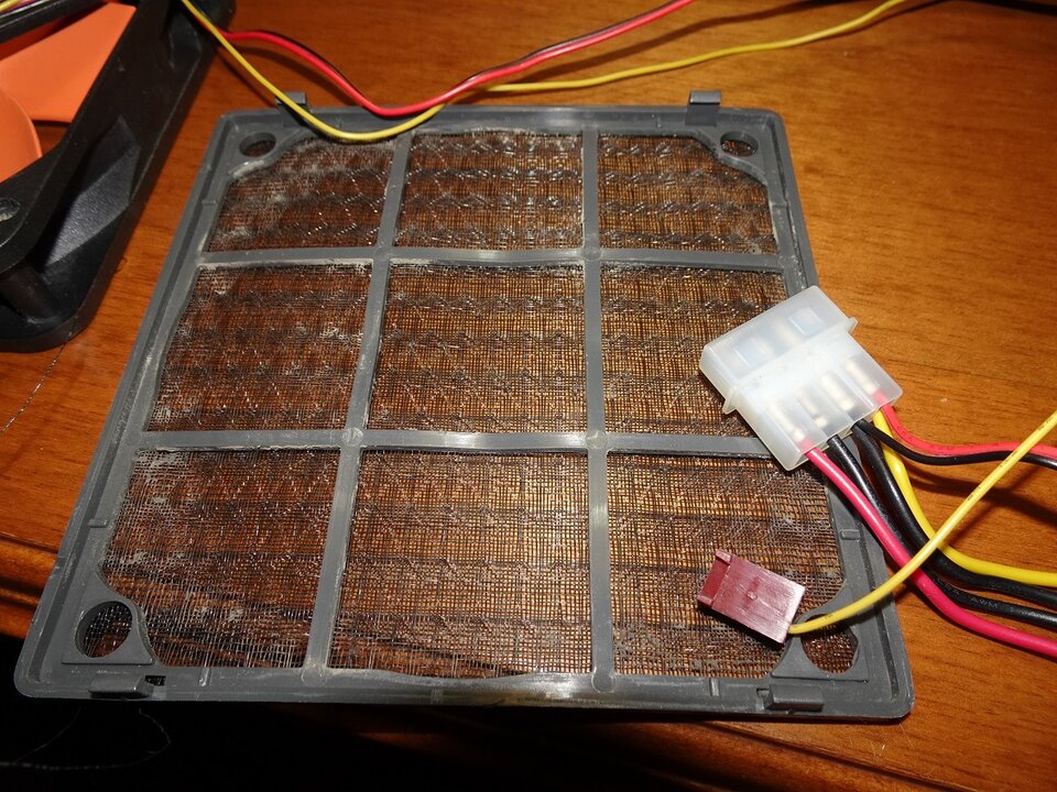

phph Δημοσ. 24 Δεκεμβρίου 2019 Δημοσ. 24 Δεκεμβρίου 2019 Καλησπέρα και χρόνια πολλά Άνοιξα σήμερα το κουτί για μια αναβάθμιση και με την ευκαιρία είπα να το καθαρίσω. Όταν τελείωσα και πήγα να το κλείσω διαπίστωσα ότι ο ανεμιστήρας της φωτογραφίας δεν δούλευε. Είναι στο μπροστινό κάτω μέρος του κουτιού. Έχει διαστάσεις 12Χ12 εκ και πάχος 2,4 - 2,5 εκ. Βιδώνει στο σασί με 4 βίδες 3 εκ και από πάνω κουμπώνει το φίλτρο της άλλης φωτογραφίας με 4 κλιπς. Ρεύμα παίρνει από το τροφοδοτικό με αρσενικό βύσμα τύπου molex από το οποίο φεύγουν 1 μαύρο και 1 κόκκινο καλώδιο. 1 τρίτο κίτρινο καλώδιο πάει στη μητρική με το άλλο καφέ βύσμα. Τα γράφω όλα αναλυτικά γιατί δεν ξέρω αν αυτά είναι λίγο πολύ στάνταρ ή είναι "περίεργα", αφού δεν έχω ιδέα από ανεμιστήρες. Με τι να τον αντικαταστήσω; Κάτι από το eshop θα προτιμούσα, αθόρυβο και αξιόπιστο. Ευχαριστώ
kkatzos Δημοσ. 31 Δεκεμβρίου 2019 Δημοσ. 31 Δεκεμβρίου 2019 Ξεχνάς τη σύνδεση με το τροφοδοτικό. Δες αν εκεί που τον συνδέεις στη μητρική έχει υποδοχή με 3 ή με 4 pins. Για κάτι φτηνό από το eshop οπως είπες Αν έχει 3 pins παίρνεις αυτό: https://www.e-shop.gr/bitfenix-spectre-120mm-fan-black-p-PER.641061 Αν έχει 4 pins παίρνεις αυτό: https://www.e-shop.gr/bitfenix-spectre-pwm-120mm-fan-black-p-PER.641133 Αν δε σε νοιάζει το κόστος υπάρχουν ένα κάρο άλλες επιλογές. 1
phph Δημοσ. 31 Δεκεμβρίου 2019 Μέλος Δημοσ. 31 Δεκεμβρίου 2019 Ευχαριστώ για τις απαντήσεις σας. Κάθησα Χριστουγεννιάτικα και διάβαζα για ανεμιστηράκια. Rpm, cf/m, m3/h, mm H2O, db, mtfb και όλα τα συναφή. Τελικά κατέληξα στον https://www.e-shop.gr/noctua-nf-s12a-pwm-fan-120mm-p-PER.651280 Έχει 4 pins αφού τα υποστηρίζει η motherboard, 6 χρόνια εγγύηση και αρκετά υψηλό κόστος. Όμως το άλλο μου είχε πάρει τα αφτιά τον τελευταίο χρόνο και στο σημείο που είναι για να βγει είναι χειρότερα κι από motherboard. Οπότε η εγγύηση μετράει.
