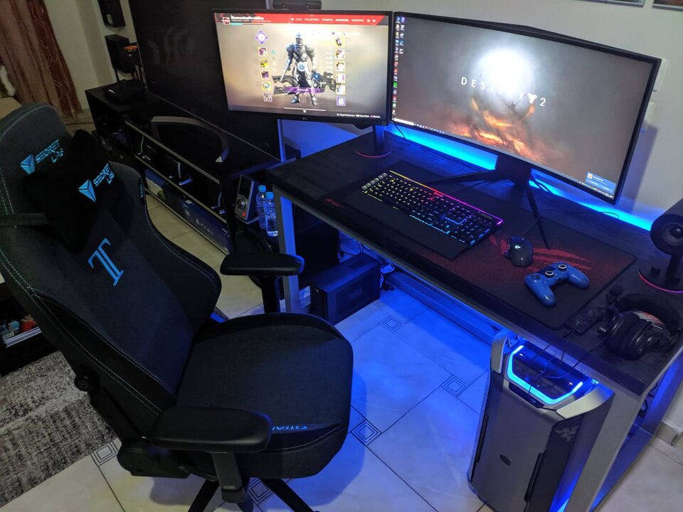

NemesisUltra Δημοσ. 27 Δεκεμβρίου 2019 Μέλος Δημοσ. 27 Δεκεμβρίου 2019 (επεξεργασμένο) @elpenor σε ευχαριστώ πολυ για την ενημερωση σου!!!! Η δευτερη λύση μεσω του ασους ειναι καλη η τριτη το καθολου τηλ .... με ενδιαφερει να παρει γραμμη το ασους για να εχω μεγιστο αποτελεσμα στο γκειμινγκ! εχω φτειαξει ενα φανταστικό σύστημα με πλειστεσιον και το κομπιουτερ εκανα προσφατα 100 ρα και προσπαθω να κερδισω ρισπονς στο ιντερνετ εχω βαλει και μονιτορ 1 μς και ειπα να παρω ενα καλο μοντεμ μηπως με βοηθήσει ενα σχεση με του οτε Επεξ/σία 27 Δεκεμβρίου 2019 από NemesisUltra
