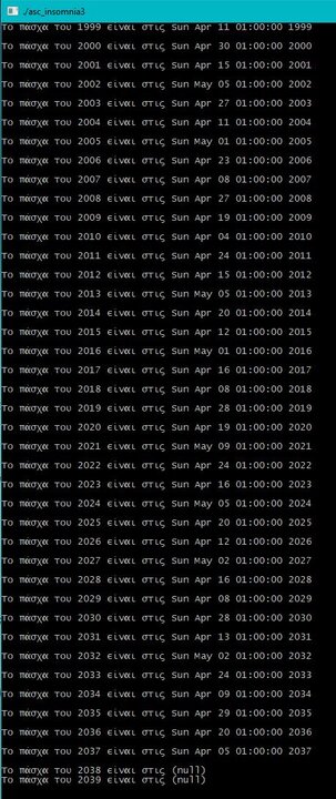

Σε αυτό που λες για το λάθος έχεις δίκιο. Εγώ σύγκρινα την πανσέληνο και υπλολόγιζα το πάσχα στο μυαλό μου και ήταν σωστό αλλά όταν το υλοποίησα με πάσχα δεν το ξανατσέκαρα. Τα έβγαζε όλα λάθος όχι μόνο το 2021 >) .  Ευχαριστώ θα χρειαζόμουνα ώρες για να το βρώ. Το διόρθωσα και έκανα δοκιμαστικό με το πίνακα που μου έδωσες. Δίνει πάλι λάθος το 2021 Ενώ για κάποιο περίεργο λόγο Το πάσχα του 2038  και 2039 είναι null :( OMG
Ο κώδικας της main στην άλλη συνάρτηση δεν άλλαξα κάτι
int main(int argc, char **argv)
    for (int year = 1999;year<2040;year++)
    	struct tm pasxa = {0};
    	panselinos_pasxa(year, &pasxa);
    	time_t pasxat = mktime(&pasxa);
    	pasxa.tm_mday=pasxa.tm_mday+7-pasxa.tm_wday;
    	printf("Το πάσχα του %d είναι στις %s\n",year, ctime(&pasxat));
    getchar();
    return 0;
Ο compiler σου είναι 32bit μήπως. Αν ναι, τότε είναι λογικό να στο βγάζει null (ή βασικά θα έπρεπε να σου βγάζει την unix epoch δηλαδή 1 ιανουαρίου 1970). Αν θυμάσαι παλιά μας είχανε φάει τα αυτιά με το 2000 που σε πολλά software θα φαινόταν 00 οπότε αν πήγαινες να αφαιρέσεις 2000-1999 θα έδινε αρνητικό αποτέλεσμα λόγω του 00-99.
Εκτός από αυτό το λεγόμενο Y2K πρόβλημα, υπάρχει και ένα άλλο κλασικό πρόβλημα που είναι γνωστό εδώ και πάρα πολλά χρόνια και είναι το λεγόμενο Y2038 πρόβλημα. Την μεταβλητή σου pasxat την δήλωσες ως time_t. Αν η μεταβλητή έχει μέγεθος 32bit (δηλαδή 31 χωρίς το πρόσημο), τότε ο μέγιστος χρόνος που μπορείς να αναπαραστήσεις είναι 2^31 - 1 (2147483647) δευτερόλεπτα από την 1 Ιανουαρίου 1970 δηλαδή κάποια ημερομηνία του Ιανουαρίου του 2038. Εσύ προσπαθείς να βρεις Μάρτιο / Απρίλιο / Μαΐο του 2038 και 2039 οπότε δεν σου χωράει.
Στις 28/12/2019 στις 6:07 ΜΜ, imitheos είπε
Σωστός
printf("%d\n", sizeof(time_t));  //4
time_t limit = (int) (pow(2,31) -1);
printf("limit date : %s\n", ctime(&limit));//19 Ian 2038
limit = limit + 1;
printf("limit date : %s\n", ctime(&limit));//null
