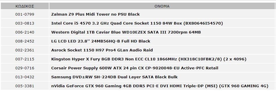

koularasss Δημοσ. 21 Δεκεμβρίου 2019 Δημοσ. 21 Δεκεμβρίου 2019 (επεξεργασμένο) Καλησπερα, εχω το συστημα της φωτογραφιας. 1) Απο τον δευτερο χρονο ειχε το θεμα να μην ανοιγει κατευθειαν οταν πατουσα το power button οταν το ειχα κλειστο για μεγαλο διαστημα (10 μερες και πανω), επρεπε δηλαδη να το πατησω αρκετες φορες μεχρι να ανοιξει. Το ειχα παει στο καταστημα που το πηρα ( δεν ξερω αν επιτρεπεται να το αναφερω) και μου ειπαν οτι καλυτερη λυση θα ηταν αλλαγη κουτιου αλλα απο τη στιγμη που το ανοιγα ειπα να μην το αλλαξω. 2) Το ειχα κλειστο για 4 μηνες καθως ελειπα και δεν ανοιγε παλι. Εν τελει μετα απο 3-4 προσπαθειες ανοιγε παλι αλλα εκλεινε μετα απο 8-10 δευτερολεπτα μονο του. Μετα απο αναζητηση στο γοογλε ειδα οτι ισως φταιει μητρικη μηπως καηκε τιποτα αλλα ειπα πριν το παω να το δουνε στο καταστημα που το πηρα ειπα να το καθαρισω απο σκονες και να δω μηπως χαλαρωσε κανα καλωδιο. Το καθαρισα αλλα τωρα δεν ανοιγει καν. Ουτε για 8-10 δευτερα. Υπαρχει κατι που μπορω να κανω για να δω τι εχει μηπως γλυτωσω τα εξοδα του να το κοιταξει επαγγελματιας; Ευχαριστω πολυ. Επεξ/σία 21 Δεκεμβρίου 2019 από koularasss

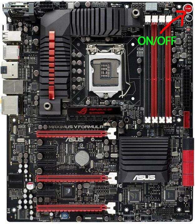

dzogas Δημοσ. 21 Δεκεμβρίου 2019 Δημοσ. 21 Δεκεμβρίου 2019 Καλησπερα To πρώτο που θα σου έλεγα να κάνεις είναι δοκιμάσεις ένα άλλο κουμπί. Μπορεί να ακούγεται αστείο αλλά συμβαίνει πολλές φορές να μην κάνει καλή επαφή το κουμπί. Αν η μητρική σου εχει κουμπάκι on/off πανω (όπως η μητρική της φωτογραφίας) δοκιμασε αυτό είναι πιο σίγουρο. Απο εκεί και πέρα, αν το κουμπί ειναι οκ, εγω θα κοίταζα πρώτα το τροφοδοτικό. Αν και αυτό είναι οκ, θα έβγαζα κάρτα γραφικών, όλες τις ραμ εκτός απο μία και όλους τους δίσκους και θα ξαναδοκίμαζα. Αν έχεις και εξτρα ανεμιστηράκια θα τα εβγαζα και αυτά. Αν παρ΄όλα αυτά συνεχίζει να μην ανάβει, θα το πήγαινα σε επαγγελματία. Αυτά. Ελπίζω να σε βοήθησα. 1

koularasss Δημοσ. 22 Δεκεμβρίου 2019 Μέλος Δημοσ. 22 Δεκεμβρίου 2019 Καλησπερα και ευχαριστω για τις απαντησεις. Αλλο κουμπι δδεν εχω για να δοκιμασω. Υπαρχει καποιος τροπος να δοκιμασω με αυτο, εννοω να το ανοιξω και να βρω που κανει επαφη; Η μητρικη δεν εχει κουμπακι ον/οφφ δυστυχως, μολις το τσεκαρα. Αν βγαλω καρτα γραφικων, ραμ και δισκους, και δουλευει μετα αν ξαναβαλω τους δισκους θα αναβει κανονικα ή ενδεχεται να εχω θεμα με το λειτουργικο; Πιστευω δεν θα εχω αλλα ρωταω καλου κακου επειδη δεν ξερω. Παταει κανονικα το φις, επισης δοκιμασα να το συνδεσω και μονο του σε μπριζα αλλα και παλι.. και το διακοπτακι το εχω ανοιχτο..
