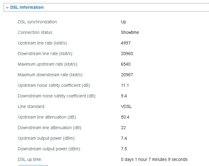

nikolaos91 Δημοσ. 21 Δεκεμβρίου 2019 Δημοσ. 21 Δεκεμβρίου 2019 καλημερα Αυτες της μερες μου ενεργοποιησαν το vdsl και εχω το εξης θεμα. τηλεφωνικα απο το εμπορικο τμημα μου ειπαν οτι θα πιανω 45-50. Αλλα το αποτελεσμα ειναι οτι πιανω 20 με 21 θα βαλω και εικονα ποιο κατω για να δειτε και εσεις. Σημερα πριν απο λιγο μιλησα με το τεχνικο τμημα και μου ειπε και αυτος το ιδιο 45-50 και το δηλωσε βλαβη. Η αποσταση μου απο την καμπινα με βασει το google maps ειναι 950 μετρα με 1000 ειναι λογικο να πιανω τοσο λογο αποστασεις? εδω πρεπει να σημειωθει οτι πριν που ειχα adsl ειχα downstream line attenuation 38.5 και τωρα 22. Η εσωτερικη καλωδιωση ειναι νεα οποτε δεν ειναι αυτο το προβλημα και ρουτερ εχω το Huawaei ΗΑ-35
panossar95 Δημοσ. 21 Δεκεμβρίου 2019 Δημοσ. 21 Δεκεμβρίου 2019 (επεξεργασμένο) 14 λεπτά πριν, nikolaos91 είπε καλημερα Αυτες της μερες μου ενεργοποιησαν το vdsl και εχω το εξης θεμα. τηλεφωνικα απο το εμπορικο τμημα μου ειπαν οτι θα πιανω 45-50. Αλλα το αποτελεσμα ειναι οτι πιανω 20 με 21 θα βαλω και εικονα ποιο κατω για να δειτε και εσεις. Σημερα πριν απο λιγο μιλησα με το τεχνικο τμημα και μου ειπε και αυτος το ιδιο 45-50 και το δηλωσε βλαβη. Η αποσταση μου απο την καμπινα με βασει το google maps ειναι 950 μετρα με 1000 ειναι λογικο να πιανω τοσο λογο αποστασεις? εδω πρεπει να σημειωθει οτι πριν που ειχα adsl ειχα downstream line attenuation 38.5 και τωρα 22. Η εσωτερικη καλωδιωση ειναι νεα οποτε δεν ειναι αυτο το προβλημα και ρουτερ εχω το Huawaei ΗΑ-35 Καλημέρα Εάν η απόσταση είναι τέτοια λογικό να έρχεται πιο χαμηλά, εξαρτάται βέβαια και με τον χαλκό Επίσης, για να έχεις το ha 35, έχεις και booster στο πακέτο Άρα θα πρέπει πέρα από την κανονική που έρχεται 20-25 να σε ανεβάζει πολύ παραπάνω Επεξ/σία 21 Δεκεμβρίου 2019 από panossar95
