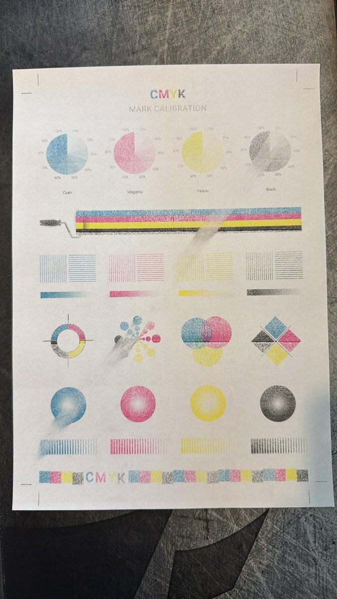

gk10669 Δημοσ. 23 Σεπτεμβρίου 2023 Δημοσ. 23 Σεπτεμβρίου 2023 Καλησπέρα σας, ακολούθησα τις οδηγίες απο το βίντεο στο youtube που αναφέρεται σε προηγούμενα post. Ευχαριστώ πολύ, γιατι πλέον έχω laser εκτυπωτη. Ομως κάτι πρέπει να πειράχτηκε και κατα την εκτύπωση έχει μετατοπιστεί ελάχιστα το μαύρο και αρκετά το κίτρινο. Έχω γραφίτη ξαναγεμισμένο, και έχω κάνει απο το πανελ του εκτυπωτη μερικές φορές το calibration χρωματων, χωρίς όμως κάποια αλλαγή. Υπάρχει κάποια λύση στο πρόβλημά μου? Ευχαριστώ πολύ.

smpt Δημοσ. 24 Σεπτεμβρίου 2023 Δημοσ. 24 Σεπτεμβρίου 2023 (επεξεργασμένο) Κάνε calibrate μήπως και φτιάξει, αλλιώς ξανακανε την διαδικασία μήπως κάτι δεν έχει μπει σωστά στην θέση του. Επεξ/σία 24 Σεπτεμβρίου 2023 από smpt
pcbill Δημοσ. 24 Σεπτεμβρίου 2023 Δημοσ. 24 Σεπτεμβρίου 2023 Χαράς το κουράγιο σου! Έλεγξε την τοποθέτηση μήπως κάτι δεν έχει κουμπώσει στη θέση του..
