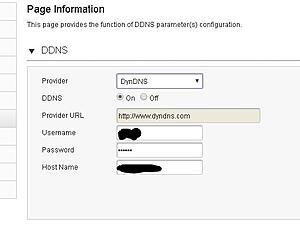

pavloa Δημοσ. 18 Δεκεμβρίου 2019 Δημοσ. 18 Δεκεμβρίου 2019 (επεξεργασμένο) 12 ώρες πριν, petrosvolosII είπε παιδιά εγκατέστησα dvr με 4 κάμερες. Το dvr έχει στατική ip, οπότε δεν χρειάζομαι dns. τι κάνω για να μπορώ να συνδεθώ? το royter ειναι speedport entry2i και έχω σύνδεση με τον OTE. αν μπορεί κάποιος να με βοηθησει βήμα βήμα επειδή είμαι άσχετος και δεν έχω ξανακάνει κάτι ανάλογο. ευχαριστω Καταρχήν ποιο καταγραφικό έχεις και ποια εφαρμογή. Δεύτερον στατική ip δεν έχεις, αν είχες θα σε χρέωναν απο τον ΟΤΕ. Οπότε πρέπει να βάλεις ddns (free ή με πληρωμή), εγώ πληρώνω 49 ευρώ τον χρόνο και μπορώ να βάλω μέχρι 30 domain (4 χρησιμοποιώ τώρα). Μετά πρέπει να μπεις στο ρουτερ, ανοίγεις μια πόρτα και να ενεργοποιήσεις το ddns μέσα στο ρούτερ βάζοντας το username και το password απο το dns που δημιούργησες. Ορίστε και ενα βίντεο με το πως να ανοίξεις πόρτα στο ρουτερ. Μετά πας στο καταγραφικό και βάζεις την πόρτα που έχεις ανοίξει, ανοίγεις την εφαρμογή βάζεις πόρτα, κωδικούς κτλ και λογικά θα συνδεθείς. Αν έχεις το manual του καταγραφικού λογικά θα έχει τα βήματα. Επεξ/σία 18 Δεκεμβρίου 2019 από pavloa 1
