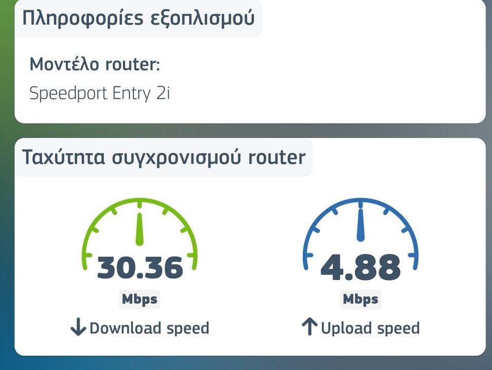

mike0402 Δημοσ. 15 Δεκεμβρίου 2019 Δημοσ. 15 Δεκεμβρίου 2019 προσφατα εκανα αναβαθμιση στην cosmote απο 30 vdsl σε 50 λογο καταργησεις της 30αρας οπως μου ειπαν!σε διαφορες μετρησεις που εκανα πιανω απο 18 μεχρι 29..μεσω του mycosmote στην ταχυτητα συγχρονισμου του router μου βγαζει 30.36 να αναφερω το προβλημα στον οτε?γινεται να κανω κατι?
zx1234r Δημοσ. 15 Δεκεμβρίου 2019 Δημοσ. 15 Δεκεμβρίου 2019 (επεξεργασμένο) Τι μετρήσεις έκανες? Συνηθως η ταχύτητα του router είναι και η πραγματική. Επεξ/σία 15 Δεκεμβρίου 2019 από zx1234r
mike0402 Δημοσ. 15 Δεκεμβρίου 2019 Μέλος Δημοσ. 15 Δεκεμβρίου 2019 1 hour ago, zx1234r said: Τι μετρήσεις έκανες? Συνηθως η ταχύτητα του router είναι και η πραγματική. με speedtest εκανα μετρησεις
bill2015 Δημοσ. 15 Δεκεμβρίου 2019 Δημοσ. 15 Δεκεμβρίου 2019 μπες στη σελίδα του ρουτερ και δες πόσο συχρονίζει
mike0402 Δημοσ. 15 Δεκεμβρίου 2019 Μέλος Δημοσ. 15 Δεκεμβρίου 2019 48 minutes ago, bill2015 said: μπες στη σελίδα του ρουτερ και δες πόσο συχρονίζει συγχρονιζει στα 30.36 δεν θα επρεπε να ειναι παραπανω?

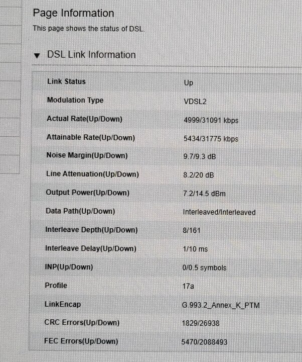

mike0402 Δημοσ. 15 Δεκεμβρίου 2019 Μέλος Δημοσ. 15 Δεκεμβρίου 2019 4 hours ago, bill2015 said: Στη σελίδα το ρουτερ όχι στο my ote 192.168.1.1 Κάτι σαν αυτό αυτα ειναι τα στοιχεια!
mike0402 Δημοσ. 15 Δεκεμβρίου 2019 Μέλος Δημοσ. 15 Δεκεμβρίου 2019 13 minutes ago, divo said: Δωστο βλαβη να το δουνε τεχνικοι. Εχει καποια λαθη αλλα δε φαινεται ποση ωρα - μερες εχεις συνδεση. οτε ειναι? Αν ναι παρε το 13788 εδω και 8 μερες την εχω την 50αρα..ναι οτε ειναι! και τι να τους πω?
