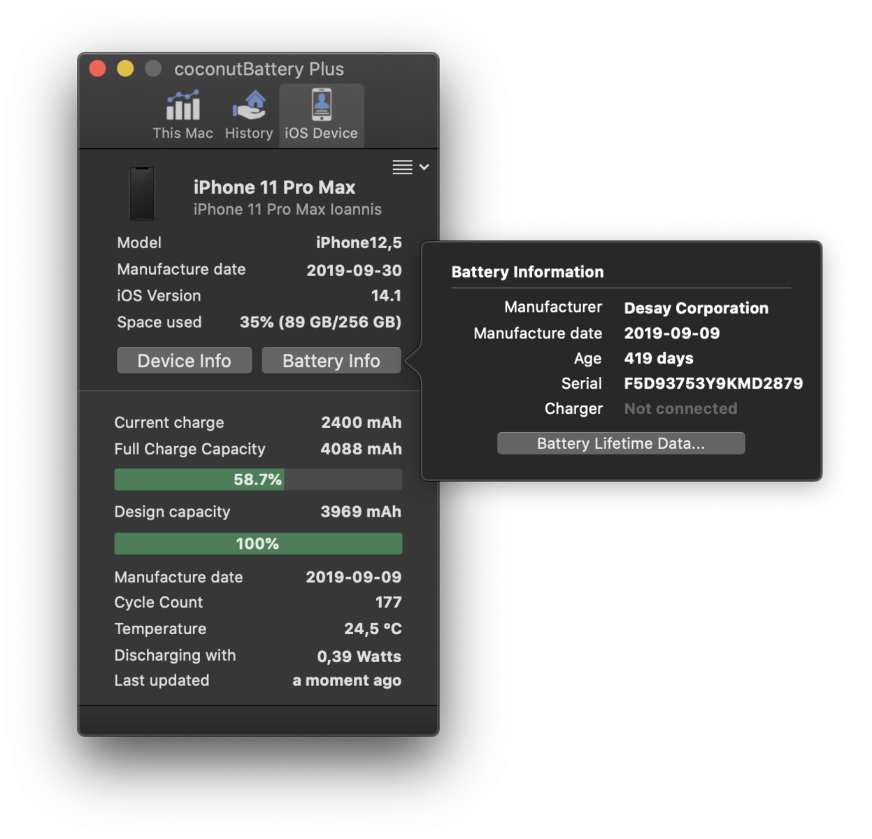

iYannis Δημοσ. 1 Νοεμβρίου 2020 Δημοσ. 1 Νοεμβρίου 2020 (επεξεργασμένο) Το έχω βάλει και σε άλλο topic πριν είκοσι ημέρες και 11 φορτίσεις Μετά από ένα χρόνο χρήσης αγορά 20/10/19 και φόρτιση ΠΑΝΤΑ από 30 % έως 80 % και Πάντα με τον δικό του 18W φορτιστή. Ποτέ δεν άδειασε ή δεν φόρτισε πλήρως υγεία μπαταρίας 100%..... με 177 πλήρεις φορτίσεις πλέον Επεξ/σία 1 Νοεμβρίου 2020 από iYannis
