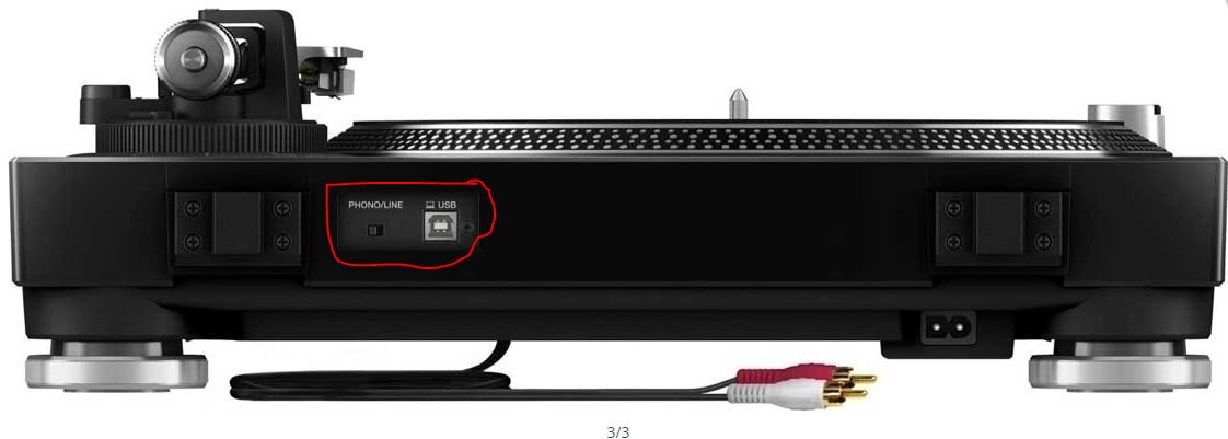

cabdik Δημοσ. 14 Δεκεμβρίου 2019 Δημοσ. 14 Δεκεμβρίου 2019 (επεξεργασμένο) επειδη δεν γνωριζω το μοντελο σου, ακομα και αν συνδεθει σε αλλη εισοδο, θα ακουγεται πιο χαμηλα (μικροτερη ενταση δλδ) απο οτι με την εισοδο PHONO με την προενισχυση. αυτο ειναι το θεμα. τα πιο νεα μοντελα...π.χ. https://technosound.gr/pioneer-plx-500-k-professional-turntable/?skr_prm=WyI3NmYwNmYzMi1jNGM0LTRhMTEtYmRjNi1lNjg2ZDgxN2Q0MjciLDE1NzYzMDg1NjQ5NjEseyJhcHBfdHlwZSI6IndlYiIsInRhZ3MiOiIifV0 εχουν επιλογη Phono/Line αναλογα που θα συνδεθει. αν το συνδεσεις σε καποιον ενισχυτη που εχει εισοδο PHONO, επιλεγεις την Phono. αν το συνδεσεις σε οτιδηποτε αλλη συσκευη, το βαζεις LINE. τα πιο παλια μοντελα ειχαν μονο PHONO εξοδο, οποτε αναγκαστικα επρεπε να εχεις ενισχυτη με PHONO εισοδο η οποια ειχε προενισχυση. Επεξ/σία 14 Δεκεμβρίου 2019 από cabdik
