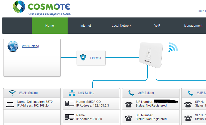

petasis Δημοσ. 13 Δεκεμβρίου 2019 Δημοσ. 13 Δεκεμβρίου 2019 Καλησπέρα, Έχω ένα Draytek 2850 (router + modem) όπου το μόντεμ δεν λειτουργεί πλέον. Έχω βάλει το μόντεμ του παρόχου (Speedport Entry 2i), χρησιμοποιώντας PPPoE passthrough. Γενικά και τα 2 φαίνεται να λειτουργούν. Στο draytek οι συσκευές συνδέονται στο διαδίκτυο (και παίρνουν IP στην περιοχή 192.168.1.*). Στο Speedport επίσης οι συσκευές συνδέονται στο διαδίκτυο (και παίρνουν IP στην περιοχή 192.168.2.*). Αυτό που δεν έχω καταφέρει, είναι να δω μέσω του draytek το configuration web page του Speedport. Αν ζητήσω την διεύθυνση 192.168.2.1, δεν λειτουργεί. Τι δεν έχω κάνει καλά;

jkoukos Δημοσ. 14 Δεκεμβρίου 2019 Δημοσ. 14 Δεκεμβρίου 2019 Γράψε πως τα έχεις ρυθμίσει διότι δεν έχεις αναφέρει τίποτα. Το Draytek κάνει και αυτό κλήση ΡΡΡ ή παίρνει μέσω του Speedport; Αν ισχύει το δεύτερο, έχει static IP ή μέσω DHCP; Τι εννοείς ότι "Το speedport βλέπει το draytek, αλλά του βάζει IP 0.0.0.0, και δεν το αλλάζει (έβαλα bind mac to ip αλλά δεν...)". Δεν το καταλαβαίνω.
petasis Δημοσ. 14 Δεκεμβρίου 2019 Μέλος Δημοσ. 14 Δεκεμβρίου 2019 Το speedport κάνει κλήση PPP και παίρνει δική του IP (δυναμική). To draytek κάνει και αυτό την δική του κλήση PPP και παίρνει δική του IP (δυναμική). Η συσκευή στο LAN με το IP 0.0.0.0 είναι το WAN port tou draytek.

jkoukos Δημοσ. 15 Δεκεμβρίου 2019 Δημοσ. 15 Δεκεμβρίου 2019 Όχι δεν είναι ο μόνος τρόπος και σου το έγραψα. Υπάρχουν και οι λύσεις που αναφέρω παρακάτω. Με κλήση ΡΡΡ και των 2 συσκευών, δεν γίνεται να επικοινωνήσουν άμεσα μεταξύ τους, παρά μόνον μέσω Internet όπως ήδη ανέφερα. Από την εικόνα καταλαβαίνω (διότι δεν απάντησες) ότι το Speedport είναι πρώτο στην γραμμή και πίσω του το Draytek. Γιατί δεν βάζεις το Draytek στην γραμμή και πίσω του το Speedport για την τηλεφωνία, ως απλό router παίρνοντας σύνδεση από αυτό (χωρίς να κάνει κλήση ΡΡΡ); Το ίδιο μπορείς να κάνεις με το Draytek πίσω από το Speedport. Δηλαδή να παίρνει σύνδεση από αυτό χωρίς να κάνει κλήση ΡΡΡ.
