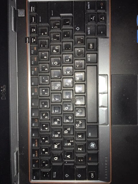

RTW4ever Δημοσ. 16 Δεκεμβρίου 2019 Δημοσ. 16 Δεκεμβρίου 2019 20 ώρες πριν, mphxths είπε @Fuel7 Μπαινω στο θεμα..σκεφτομαι ας βοηθησω.. Μοντελο δεν λες...dell..latitude...οκ..ειναι συγκεκριμενο..μονο ενα μοντελο latitude εβγαλε η dell...λογικη η σκεψη σου...NOT. Σου λενε , φωτογραφησε το πληκτρολογιο...τραβας μια φωτογραφια απο του διαολου την μανα.Δεν φαινονται πληκτρα..Τοση ωρα μιλανε ολοι για τα F κουμπια..και εσυ πας και φωτογραφιζεις το touchpad... Ως εκ τουτου τι βοηθεια να δωσουμε ? Οι περιπτωσεις ειναι συγκεκριμενες.Ειτε εχει φυσικο κουμπι και ειναι στο off , ειτε εχει κλεισει με τον συνδυασμο fn + <καποιο_F_κουμπι> , ειτε εχει χαλασει η καρτα. Ποιος ειναι ο συνδυασμος fn + ? Aλλα φορητα εχουν για το ασυρματο τετοιο συνδυασμο αλλα οχι. Αν βρεις καποιο κουμπι με ασυρματη κεραια πανω..αυτο θα ειναι .. fn + αυτο το κουμπι. Δες εδω αυτο το πληκτρολογιο. Δες το συμβολο πανω στο PrtScr.Ετσι μοιαζει μια ασυρματη κεραια.Ψαξε ολα τα κουμπια σου..αν βρεις κατι παρομοιο..εχει καλως..αλλιως καλα Χριστουγεννα. ΥΓ : Αν εχει φυσικο κουμπι για το ασυρματο , χλωμο να εχει και συνδυασμο με το fn. Γι αυτό εγώ πια σπάνια βοηθάω. Περισσότερο διαβάζω και κάνω χάζι τη βαρεμάρα και αναισθησία... για να μην πω πιο βαριές λέξεις και πάω προς μπαν μεριά 😁

mphxths Δημοσ. 17 Δεκεμβρίου 2019 Δημοσ. 17 Δεκεμβρίου 2019 @Fuel7 Ομορφα τοτε αλλα εγκυκλοπαιδικα ρωταω , βαζεις μια δευτερη φωτο του πληκτρολογιου.Με το χερι στην καρδια βλεπεις εσυ τιποτα απο αυτην την εικονα?Φοβασαι να πλησιασεις την καμερα/κινητο πιο κοντα στο πληκτρολογιο? Τι φαση ρε φιλε ? Λιγο που γοογλαρα παντως το μοντελο , δεν υπαρχει συνδυασμος fn + κουμπι για το ασυρματο , οπως το ειχα υποψιαστει , απο την στιγμη που εχει "φυσικο" κουμπι για αυτην την δουλεια... 1
Fuel7 Δημοσ. 17 Δεκεμβρίου 2019 Μέλος Δημοσ. 17 Δεκεμβρίου 2019 10 λεπτά πριν, mphxths είπε @Fuel7 Ομορφα τοτε αλλα εγκυκλοπαιδικα ρωταω , βαζεις μια δευτερη φωτο του πληκτρολογιου.Με το χερι στην καρδια βλεπεις εσυ τιποτα απο αυτην την εικονα?Φοβασαι να πλησιασεις την καμερα/κινητο πιο κοντα στο πληκτρολογιο? Τι φαση ρε φιλε ? Λιγο που γοογλαρα παντως το μοντελο , δεν υπαρχει συνδυασμος fn + κουμπι για το ασυρματο , οπως το ειχα υποψιαστει , απο την στιγμη που εχει "φυσικο" κουμπι για αυτην την δουλεια... Ανεβασα 2 ωστε να μπορειτε να δειτε πλεον
mphxths Δημοσ. 17 Δεκεμβρίου 2019 Δημοσ. 17 Δεκεμβρίου 2019 @Fuel7 Τωρα μαλιστα Βλεπω λαμπακι ασυρματου εκει αριστερα..αναμενο. Μια χαρουλα. Και συνδυασμος για να φωτιζει το πληκτρολογιο..χλιδες... Α πλυνε το πληκτρολογιο πριν αρχισουν κουμπια να μην πατιουνται..οπως το διακοπτακι του ασυρματου

Fuel7 Δημοσ. 17 Δεκεμβρίου 2019 Μέλος Δημοσ. 17 Δεκεμβρίου 2019 5 ώρες πριν, mphxths είπε @Fuel7 Ομορφα τοτε αλλα εγκυκλοπαιδικα ρωταω , βαζεις μια δευτερη φωτο του πληκτρολογιου.Με το χερι στην καρδια βλεπεις εσυ τιποτα απο αυτην την εικονα?Φοβασαι να πλησιασεις την καμερα/κινητο πιο κοντα στο πληκτρολογιο? Τι φαση ρε φιλε ? Λιγο που γοογλαρα παντως το μοντελο , δεν υπαρχει συνδυασμος fn + κουμπι για το ασυρματο , οπως το ειχα υποψιαστει , απο την στιγμη που εχει "φυσικο" κουμπι για αυτην την δουλεια... Δεν εχει τιποτε για τα FN.Εχει μονο οτασν εχεις συνδεσει καποιο σχετικο combo.
Fuel7 Δημοσ. 13 Ιανουαρίου 2020 Μέλος Δημοσ. 13 Ιανουαρίου 2020 Καλησπέρα σε ολους και καλη χρονια.Την Παρασκευη που μας περασε παρελαβα την καρτα που παραγγειλα απο e-bay.(Ιδια με αυτη που ειχε το pc πριν χαλάσει)Αλλα πριν την φορεσω στο pc εκανα ολες τς καρτες που ειχα δοκιμη. Εβαλα την πρωτη που ειχε μαμα το pc με ανοικτο το διακοπτη του ασυρματου,και δεν δουλεψε.Εβγαλα την μαμα καρτα και ξαναεβαλα την προσωρινη,και δούλευε.Εβγαλα την προσωρινη κσι έβαλα την καινουρια.Οχι απλα δουλευει,αλλα πετάει καλυτερα και απο πριν μπορω να πω.Μετα απο 3 μέρες συνεχους χρησης το pc πετάει οσον αφορα το ασύρματο! οποτε ειμαστε φουλ κομπλε!
