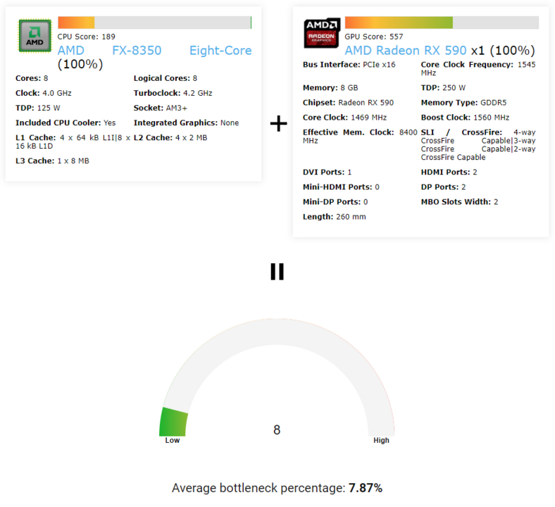

cabdik Δημοσ. 11 Δεκεμβρίου 2019 Δημοσ. 11 Δεκεμβρίου 2019 57 λεπτά πριν, DarkNemessis είπε Ευχαριστώ πολύ για την απάντηση, με καλύπτει πλήρως σε όλα μου τα ερωτήματα! Η αγορά της 590 θα γίνει με το σκεπτικό ότι στο άμεσο μέλλον θα γίνει αναβάθμιση κ σε mοbo-cpu και δν θέλω να πάρω μια υποδεέστερη για την εποχή κάρτα. Αλλιώς θα έπαιρνα την ίδια που είχα κ χάλασε. Οπότε έστω και ακριβώς ίδια να παιζει με την r9 280x που είχα, πάλι είμαι ευχαριστημένος, μέχρι να κάνω την ολική αναβάθμιση. Από κατανάλωση έχω 630W psu, μπορώ να την δουλέψω. αν δεις στην υπογραφη μου, εχω την 570 με τον 8320 εδω και 2+ χρονια. σε 1080Ρ μονιτορ, παιζω πολλα απο τα συγχρονα παιχνιδια, ανετα. δεν ειμαι βεβαια του Online Gaming, οπου υπαρχουν και υψηλοτερες απαιτησεις. οι απαιτησεις του καθενος μας ειναι διαφορετικες, και για καποιον που παιζει σε 4Κ μονιτορ, online Games, ακομα και οι κορυφαιοι επεξεργαστες και καρτες, μπορει να μην ειναι αρκετα.......!!!!! βαζοντας στο Calculator που εχεις στο λινκ, στο πρωτο σου ποστ, τον 8350 αντι του 6300, κοιτα να δεις τι συμβαινει..........!! ποσο μεγαλη διαφορα εχει.... 1
