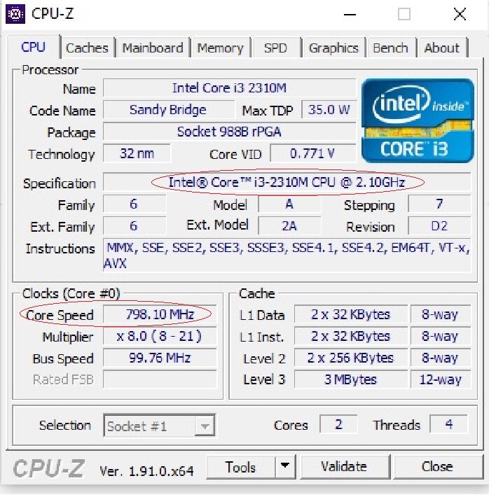

tzitzikas2 Δημοσ. 11 Δεκεμβρίου 2019 Μέλος Δημοσ. 11 Δεκεμβρίου 2019 (επεξεργασμένο) καλημέρα. έβαλα το cpu-z και μου έδωσε τα παρακάτω αποτελέσματα στην εικόνα. Δουλεύει σε χαμηλή συχνότητα άρα μάλλον έχει θέμα με το τροφοδοτικό. όταν έβγαλα τον φορτιστή ac έκανε μια κορυφή στα 1300mhz αλλά επειδή η μπαταρία είναι στο 7% κατευθείαν με κατέβασε πάλι και ζήτησε φορτιστή να συνδέσω. Επεξ/σία 11 Δεκεμβρίου 2019 από tzitzikas2
tzitzikas2 Δημοσ. 16 Δεκεμβρίου 2019 Μέλος Δημοσ. 16 Δεκεμβρίου 2019 καλημέρα. το περίεργο είναι οτι κάποιες φορές φαίνεται να το αναγνωρίζει και η μπαταρία φορτίζει κανονικά και με το cpu-z δείχνει να εργάζεται στην ονομαστική συχνότητα. Οταν βγάζει το μήνυμα σφάλματος όμως στην εκκινηση απο το bios η συχνότητα cpu πέφτει στα 800mhz
TheDevilMayCare Δημοσ. 16 Δεκεμβρίου 2019 Δημοσ. 16 Δεκεμβρίου 2019 Διόλου περίεργο: Το πιθανότερο ειναι ότι κάποιες φορές το τσακισμένο καλώδιο κάνει εντάξει ένωση!
