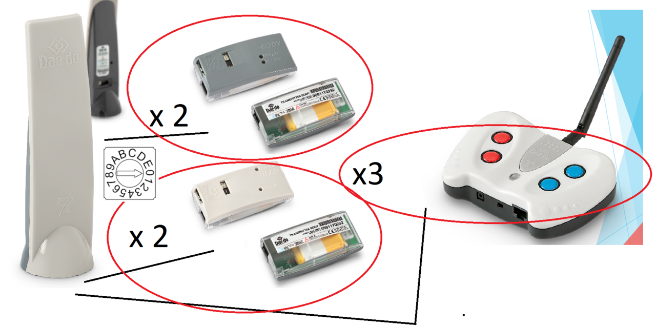

SPANK Δημοσ. 9 Δεκεμβρίου 2019 Μέλος Δημοσ. 9 Δεκεμβρίου 2019 Η συγκεκριμένη κεραία που αναφέρομαι ειναι σίγουρα και μονο 2.4 ghz τα κανάλια για να τα σετάρω απο πίσω απο την κεραία τα έχει ως εξής ( δείτε εικόνα ) . Για να σας δώσω να καταλάβετε καλύτερα θα γίνω λίγο πιο αναλυτικός σε τι αναφέρομαι μιας και το συγκεκριμένο σύστημα ειναι για τους αγώνες του ταεκβοντο που χρησιμοποιείται για να καταγράφονται οι πόντοι οταν κλωτσάει ο ενας αθλητής στον αλλον στον θώρακα ή την κάσκα και παίρνει και του ανάλογους πόντους. Υπάρχει λοιπόν η κεραία το receiver το οποίο συνδέεται ασύρματα ( αν δείτε στην εικόνα ) με 2 απο τα γκρί transmitter ( που ειναι για 2 θώρακες ( 1 για κάθε αθλητή που φοράει ) και 2 απο τα άσπρα transmitter ( που ειναι για τις κάσκες που φοράνε οι αθλητές ( 1 για κάθε αθλητή ) , επιπλέον ταυτόχρονα με αυτα η κεραία συνδέσει και 3 απο τα άσπρα joystic που κρατάνε οι κριτές στα χέρια τους και βάζουν τους εξτρά πόντου αν χρειαστεί ( στις κάσκες και τους θώρακες οι πόντου μπαίνουν αυτόματα οταν πιάσει το lvl / δύναμη που χρειάζεται ). Όλη αυτη η εικονα με ολο το σύστημα ειναι για 1 τερέν που παίζουν αθλητές , ομως το θέμα ειναι οτι συνήθως εχει 7 και 8 τετοια τερέν να παίζουν ταυτόχρονα και εκει δημιουργείται το θέμα με τις παρεμβολές τις οποίες κυρίως εχω σε μεγάλα στάδια με πολλα wifi Αυτη λοιπόν η κεραία οπως θα δείτε και απο την μικρή εικόνα οπως και τα transmitter και τα joystic πρέπει να βρίσκονται στο ίδιο κανάλι για να παίξουν ( όπως βλέπετε εχει απο 0 εως E ) , ολα λειτουργούν σωστά επειδή τα στήνω στους αγώνες 5 6 χρόνια τώρα , δηλαδη εχω 8 τερέν η 9 θα βάλω πχ το 1 τερέν ολα στο κανάλι 1 οποτε έχουμε το τερέν 1 μετα ολα στο κανάλι 2 οποτε το αλλο τερέν παίζει στο κανάλι 2 κτλπ , και γίνεται έτσι για να παίζει το κάθε τερέν μονο του αλλιώς θα βαράει στο τερέν 2 και θα μπαίνουν οι πόντοι στο 1. Το πρόβλημα λοιπόν και κυρίως σε μεγάλα στάδια και εκει ψάχνω λύσεις ειναι οτι τα περισσότερα κανάλια των κεραίών σε οποια και να τα βάλω πέφτουν πάνω στα αλλα κανάλια των wifi και των bt που παίζουν στο γήπεδο σε οτιδήποτε εκπέμπει καθώς εκτος απο τις εγκατάστάσεις των γηπέδων και οτι εκπέμπουν ειναι και ο κόσμος κτλπ , υπάρχουν λοιπόν ορισμένες φορές παρεμβολές και επηρεάζουν τα δικά μου τα ηλεκτρονικά και δημιουργούνται θέματα με αποσυγχρονισμό του συστήματος ειτε να μην λειτουργούν σωστά κτλπ. Σε τέτοιες δύσκολες περιπτώσεις τι μπορώ να κάνω υπάρχει τρόπος να απομονώσω τα 8 και 9 τερέν που ίσως εχω ταυτόχρονα απο τις παρεμβολές των αλλων wifi που υπάρχουν στον χώρο ?

SPANK Δημοσ. 9 Δεκεμβρίου 2019 Μέλος Δημοσ. 9 Δεκεμβρίου 2019 1 λεπτό πριν, zx1234r είπε Αν μιλούσαμε για έναν ελεγχόμενο χώρο όπως το σπίτι θα ήταν ευκολο. Αλλά σε αυτή τη περίπτωση καταλαβαίνω την δυσκολία του εγχειρήματος. Δεν νομίζω οτι μπορείς να κάνεις πολλά πράγματα. Μήπως αν έσπαγες το σετ στα δύο? Δηλαδή για τα τερέν 1-4 να παίζει ένα σετ εξοπλισμού και ένα δεύτερο σετ εξοπλισμού να παίζει για τα τερέν 5-9 πχ. 1 σετ εξοπλισμού οπως βλέπεις στην φώτο περιλαμβάνει το κάθε τερέν , το θέμα ειναι οτι το κάθε τερέν παίζει και σε διαφορετικό κανάλι καταρχάς για να μην πέφτουν το ενα πάνω στο αλλο απο την στιγμή που μιλάμε για 7 8 ταυτόχρονα , εκει δεν υπάρχει πρόβλημα , το πρόβλημα ειναι οτι μεσα στο γήπεδο εκπέμπουν στα πιθανόν ίδια κανάλια ενα σωρό wifi και bt οποτε σε ορισμένες περιπτώσεις παρεμβάλουν σε ορισμένα τερέν
