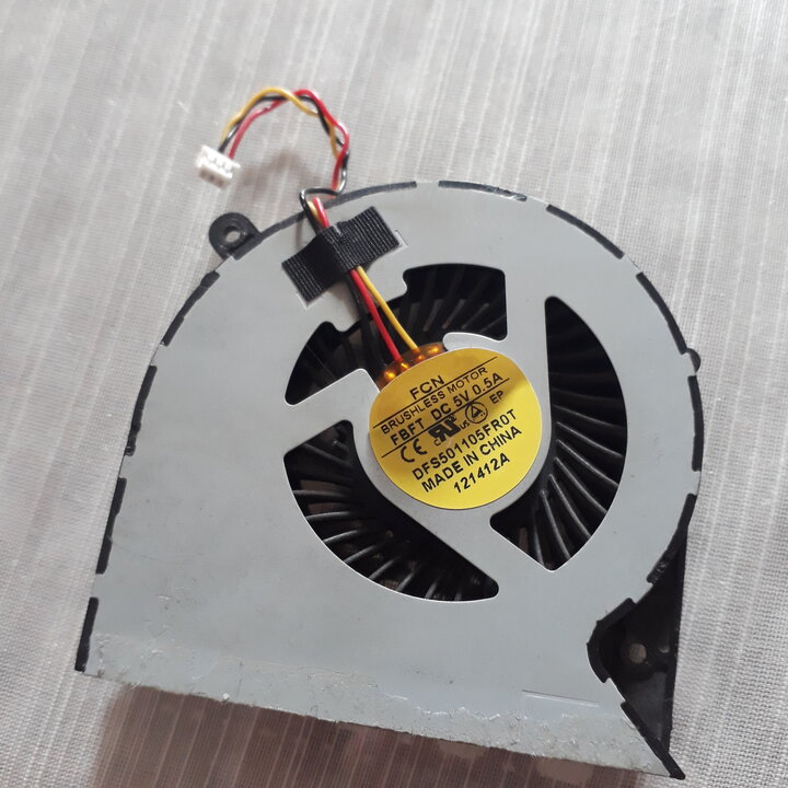

Greenday1908 Δημοσ. 9 Δεκεμβρίου 2019 Δημοσ. 9 Δεκεμβρίου 2019 Γειά σας Αγόρασα ένα ανεμιστήρα για το λάπτοπ μου γιατί είχε χαλάσει και αυτό δεν δουλεύει τι να κάνω ?? Είχα αυτό Και αγόρασα αυτό https://ibb.co/Kzn9CWV 4 λεπτά πριν, Greenday1908 είπε Γειά σας Αγόρασα ένα ανεμιστήρα για το λάπτοπ μου γιατί είχε χαλάσει και αυτό δεν δουλεύει τι να κάνω ?? Είχα αυτό
hp8 Δημοσ. 9 Δεκεμβρίου 2019 Δημοσ. 9 Δεκεμβρίου 2019 21 λεπτά πριν, Greenday1908 είπε Αγόρασα ένα ανεμιστήρα για το λάπτοπ μου γιατί είχε χαλάσει και αυτό δεν δουλεύει τι να κάνω ?? πως τον δοκίμασες και δεν δουλεύει ? Δώσε 5v+ στο κόκκινο και το - στο μαύρο από έναν απλό φορτιστή κινητού (η οποιο αλλο τροφοδοτικο των 5volt) για να δεις αν δουλεύει Ενδέχεται να φταίει κάτι άλλο η να μην ανεβάζει θερμοκρασία για να ενεργοποιηθει

Greenday1908 Δημοσ. 9 Δεκεμβρίου 2019 Μέλος Δημοσ. 9 Δεκεμβρίου 2019 Έλα το δοκίμασα με το καλώδιο που μου είπες δούλευε ο ανεμιστήρας αλά στο λάπτοπ δεν δουλεύει τι θα φταίει ??
hp8 Δημοσ. 9 Δεκεμβρίου 2019 Δημοσ. 9 Δεκεμβρίου 2019 17 λεπτά πριν, Greenday1908 είπε Έλα το δοκίμασα με το καλώδιο που μου είπες δούλευε ο ανεμιστήρας αλά στο λάπτοπ δεν δουλεύει τι θα φταίει ?? Βλέπεις ότι δεν δουλεύει η υποθέτεις λόγο του ότι δεν τον βλέπεις η δεν τον ακούς ? Αν ανοίγει το λαπτοπ δες στο bios μήπως υπάρχει κάποια επιλογή ενεργοποιησης - απενεργοποιησης του Άστο λίγο να ζεσταθεί και δες αν θα ξεκινησει πιθανόν έχει αισθητήρα ενεργοποιησης Αν μπαίνει στο λειτουργικό κατέβασε ένα πρόγραμμα θερμοκρασιών και τσέκαρε θερμοκρασίες και ανεβασετες αν μπορείς βαλε και τα στοιχεία του λαπτοπ

Greenday1908 Δημοσ. 9 Δεκεμβρίου 2019 Μέλος Δημοσ. 9 Δεκεμβρίου 2019 Άστο φίλε μου ευχαριστώ πολύ για το χρόνο σου ,άναψε φαίνεται δουλεύει με αισθητήρα θερμοκρασίας
