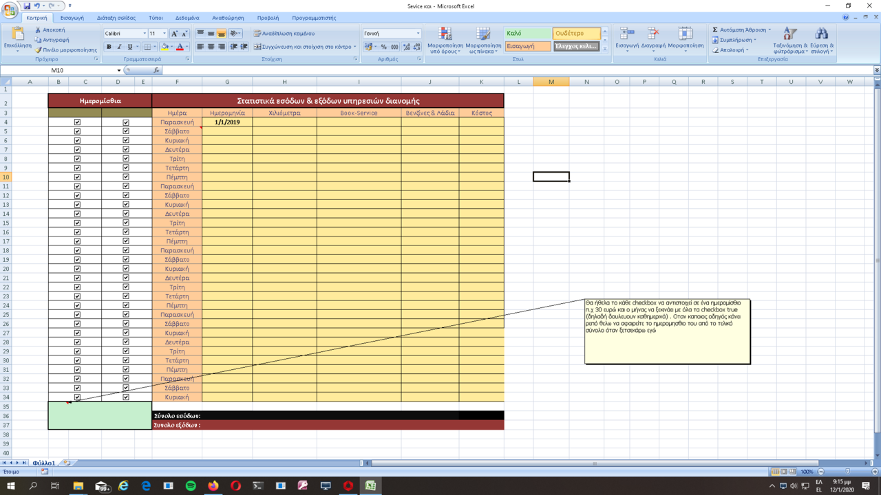

ZELDA Δημοσ. 12 Ιανουαρίου 2020 Δημοσ. 12 Ιανουαρίου 2020 παιδιά μπορεί να με βοηθήσει και εμένα κάποιος με ποια συνάρτηση/τροπο πρέπει να κάνω το παρακάτω;
demessakis Δημοσ. 13 Ιανουαρίου 2020 Δημοσ. 13 Ιανουαρίου 2020 Δεν ξέρω γιατί υπάρχουν 2 στήλες με ticks (γιατί θα πρέπει κάθε τέτοια στήλη, να καταλαμβάνει άλλες 2 στήλες στο excel; Οπτικά, δεν φαίνεται ωραίο). Ένιγουεη, τα παρακάτω αναφέρονται μόνο σε μια. Α. Θα πρέπει να συνδέσεις κάθε tick με το κελί του (Δεξί κλικ -> Μορφοποίηση -> Σύνδεση κελιού). Στα κελιά των ticks, θα εμφανίζεται TRUE or FALSE, αναλόγως της επιλογής. Βάζοντας λευκό χρώμα στα γράμματα των κελιών, δεν θα φαίνεται κάτι. Β. Αφού γίνει αυτό, με μια συνάρτηση, ας πούμε: =COUNTIF(B4:B34;"TRUE")*30 όπου 30 το ημερομίσθιο, θα σου βγάζει το επιθυμητό αποτέλεσμα.
ZELDA Δημοσ. 14 Ιανουαρίου 2020 Δημοσ. 14 Ιανουαρίου 2020 Υπάρχουν 2 check box γιατι είναι 2 οι υπαλληλοι ,, το δούλεψα λίγο το αρχειο και το εκανα με την =IF το θέμα είναι ότι πρέπει να κάνω διαφορετικό πίνακα καθε μήνα δεν μπορώ να σκεφτώ πως να το υλοποιησω διαφορετικα
eMike Δημοσ. 14 Ιανουαρίου 2020 Δημοσ. 14 Ιανουαρίου 2020 (επεξεργασμένο) 1 ώρα πριν, ZELDA είπε Υπάρχουν 2 check box γιατι είναι 2 οι υπαλληλοι ,, το δούλεψα λίγο το αρχειο και το εκανα με την =IF το θέμα είναι ότι πρέπει να κάνω διαφορετικό πίνακα καθε μήνα δεν μπορώ να σκεφτώ πως να το υλοποιησω διαφορετικα Νομίζω περιπλέκεις στο μυαλό σου κάτι που, μάλλον, είναι αρκετά πιο απλό. Ουσιαστικά χρειάζεσαι ένα table με raw data με τα δεδομένα που παραθέτεις (ούτε checkboxes ούτε τίποτα, απλά ναι/όχι ξέρω γω ή εργασία/ρεπό) και μετά με pivot table ή με ένα report με μερικές συναρτήσεις να βγάζεις τα αποτελέσματα που θες ανά ημέρα/μήνα/έτος ή ό,τι άλλη παράμετρο θες. Επεξ/σία 14 Ιανουαρίου 2020 από eMike
