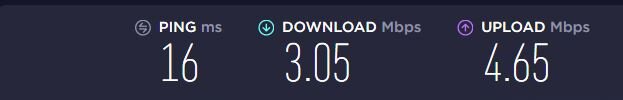

Εδώ και 3 μέρες αντιμετωπίζω ένα περίεργο πρόβλημα με τη σύνδεση VDSL 50 του ΟΤΕ:

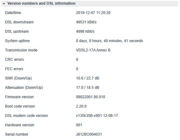

- Ενώ η γραμμή και ο router συγχρονίζει στα 49Kbps/5Kbps (επιβεβαιωμένο στα router settings και στο 13888), το download που έχω στο PC είναι άθλιο στα 3MBps.
- Ζήτησα άμεση αντικατάσταση του router (από SpeedPort 724V σε SpeedPort Plus) και τα ίδια χάλια (θα έλεγα και χειρότερα). Τώρα είμαι έτοιμος να περάσω το πιο πρόσφατο firmware (021 αντί του αρχικού 010).

Επισυνάπτω τα στατιστικά του router και μια εικόνα από το speedtest...
Καμιά ιδέα;
Βρίζουμε μερικές φορές τον ΟΤΕ, αλλά η εξυπηρέτηση είναι καλή: μόλις μου τηλεφώνησε ο τεχνικός που είναι στο ΚΑΦΑΟ, άλλαξε μια προβληματική πόρτα και το πρόβλημα λύθηκε !
