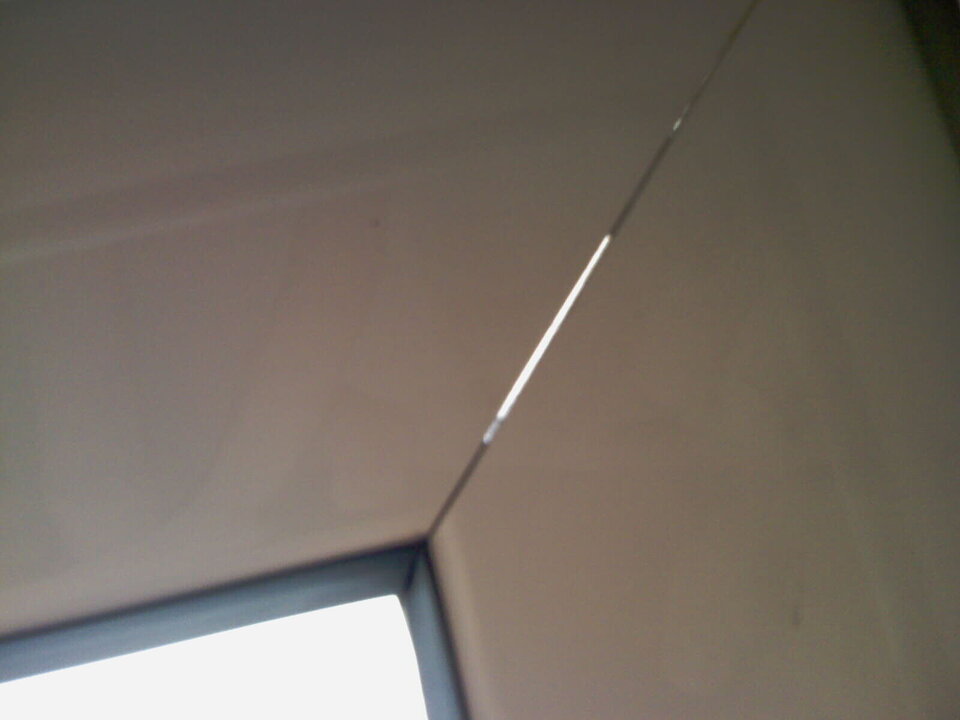

μπιπ μπιπ Δημοσ. 6 Δεκεμβρίου 2019 Δημοσ. 6 Δεκεμβρίου 2019 (επεξεργασμένο) 12 ώρες πριν, ParhsG είπε Αν δεν εισαι ψειρας για παραδειγμα και δε σε ενοχλεί να έχει κενά στις ενώσεις οπως στη φώτο μια χαρά. Η αν σε ενοχλεί αν λειπουν λάστιχα στο τζάμι περιμετρικα και να παιζει ο υαλοπινακας. Η αν σε ενοχλεί αν ανοιγουν τα παραθυρα οταν έχει πολυ αερα. Οπως και αν σε ενοχλεί να μπαίνει αερας απο διαφορα σημεία. Πριν 10 χρονια είχαν βαλει οι γονεις μου απο 2 διαφορετικούς αλουμινάδες αλουμίνια και μερικά απο τα προβληματα ειναι αυτα που γράφω παραπανω. Βεβαια πολυ κοσμο δε τον ενοχλουν αυτά. Σε άλλο σπιτι απο το 2003 το χρωμα στα αλουμινια σε μερικα σημεια εχει οξειδωθει και έχει φουσκώσει χώρια που σπάνε οι μηχανισμοεδες κτλ. Συγνώμη, όλα αυτά τα κουφώματα αλουμινίου;τι κενό είναι αυτό; Μπαζουν από εκεί; 10 ώρες πριν, The_Judas είπε για αρχη το αλουμίνιο είναι καλός αγωγός της θερμότητας. η θερμομονωτικη ιδιότητα τους είναι πιο χαμηλη ομοιως και η ηχομόνωση που παρέχουν. είναι μεγάλη η διαφορά. ομοίως και στο κόστος... Οπότε καλύτερα pvc;; 15 ώρες πριν, tazos87 είπε Το να αλλάξω τελείως τα κουφώματα είναι απαγορευτικό τώρα και σαν κόστος και σαν διαδικασία (ειδικά στο σαλόνι για λόγους που δεν μπορώ να εξηγήσω τώρα). Kάτι τέτοιο έχεις; Πρέπει να μπει το κουτί του ρολού μέσα στο παλιό κουτί; Διαφορετικά πρέπει να το γκρεμίσεις; Επεξ/σία 7 Δεκεμβρίου 2019 από μπιπ μπιπ
