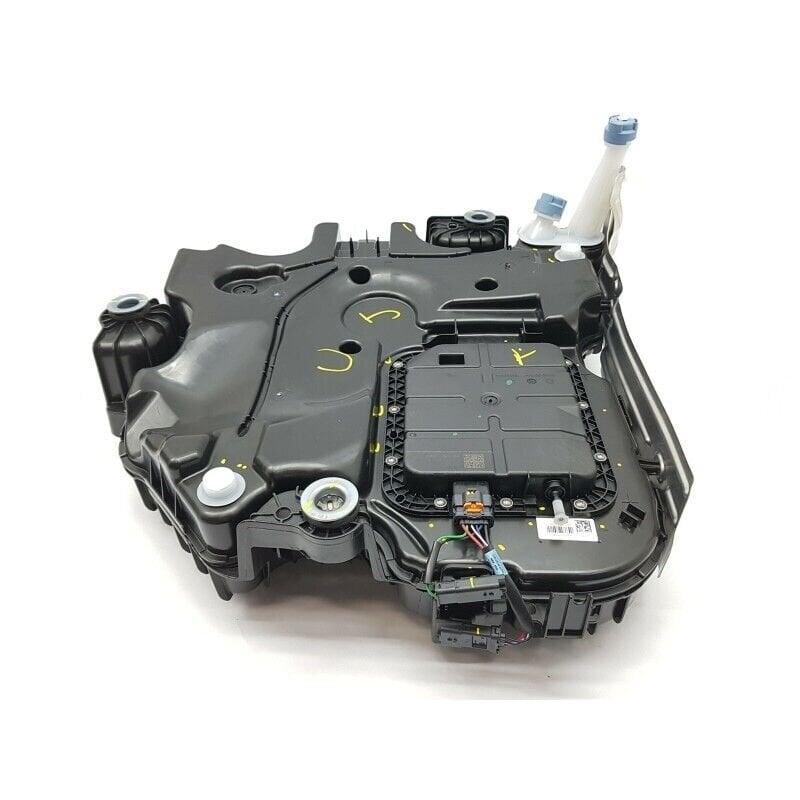

SpirtouLisS Δημοσ. 13 Μαρτίου 2023 Δημοσ. 13 Μαρτίου 2023 26 λεπτά πριν, sphinxgr είπε Τεχνικά το πρόβλημα γιατί δημιουργείται και ουσιαστικά τι είναι το πρόβλημα? Τεχνικά το πρόβλημα είναι ότι λόγο ελλατωματικου δοχείου ενός υγρού, υπερλειτουργει μια αντλία που ψεκάζει αυτό το υγρό στα καυσαέρια. Με τον καιρό η αντλία καίγεται. Το αυτοκίνητο διαβάζει ότι δεν ψεκάζεται επαρκές υγρό και δεν του επιτρέπει να πάρει μπρος αν δεν επισκευαστεί...το υγρό είναι διάλυμα ουρίας (λέγε με blue hdi που είναι πιο εύηχο...). Μια έντονα δραστική ουσία φθηνή, ακινδυνη (χρησιμοποιείται παντού στην οργανική χημεία ) που όμως αντιδρά και εξουδετερώνει τα οξείδια του αζώτου στα καυσαερια
sphinxgr Δημοσ. 13 Μαρτίου 2023 Δημοσ. 13 Μαρτίου 2023 24 λεπτά πριν, SpirtouLisS είπε Τεχνικά το πρόβλημα είναι ότι λόγο ελλατωματικου δοχείου ενός υγρού, υπερλειτουργει μια αντλία που ψεκάζει αυτό το υγρό στα καυσαέρια. Με τον καιρό η αντλία καίγεται. Το αυτοκίνητο διαβάζει ότι δεν ψεκάζεται επαρκές υγρό και δεν του επιτρέπει να πάρει μπρος αν δεν επισκευαστεί...το υγρό είναι διάλυμα ουρίας (λέγε με blue hdi που είναι πιο εύηχο...). Μια έντονα δραστική ουσία φθηνή, ακινδυνη (χρησιμοποιείται παντού στην οργανική χημεία ) που όμως αντιδρά και εξουδετερώνει τα οξείδια του αζώτου στα καυσαερια Οπότε η αλλαγή περιλαμβάνει, δοχείο, ουρία και φυσικά αντλία. Σωστα? Το δοχείο τι πρόβλημα έχει όμως και αλλάζεται? Πάει μήπως μαζί με την αντλία σετ?
TechnoState Δημοσ. 16 Απριλίου 2023 Δημοσ. 16 Απριλίου 2023 ....απο τον σχεδιασμό δείχνει ότι αντλίες, αισθητήρες κλπ είναι ενσωματωμένα στο ad blue reservoir/tank Έχω την εντύπωση ότι υπάρχουν ποιότητες κ ποιότητες σε ad blue διαλύματα. Έκανα δοκιμές με κοινό ad blue από πρατήριο υγρών καυσίμων (ΕΚΟ) κ πιο εξειδικευμένο, απο το προτεινόμενο, του κατασκευαστή (Total). Σε συνθήκες περιβάλλοντος, το δεύτερο, έχει σαφέστατα λιγότερα κατάλοιπα (κρυσταλλοποιήσεις) ...αν σημαίνει κάτι αυτό. Το πρόβλημα είναι ότι επειδή είναι κάπως "εξειδικευμένο" δεν το βρίσκεις εύκολα (ClearNoX). 2 1

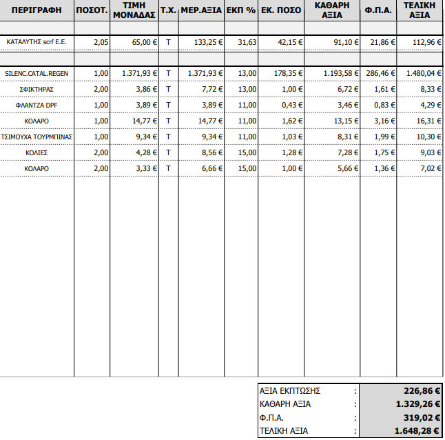

Marousiotis Δημοσ. 25 Ιουνίου 2023 Δημοσ. 25 Ιουνίου 2023 Στις 16/12/2019 στις 10:07 ΜΜ, GeorgeMan είπε Για την ιστορία, πήγε στην autoone, είναι ακόμα εντός εγγύησης, θα του καλύψουν όλη την αλλαγή με 100€ κόστος εργατικών. Φτηνά τη γλύτωσε... Το θέμα είναι ότι δεν εμπιστεύεται το αυτοκίνητο καθόλου πλέον. Γνωστό το πρόβλημα για Peugeot-Citroen.Αφού όμως αντικαταστάθηκε το αυτοκίνητο είναι αξιόπιστο,να μην το φοβάται.
