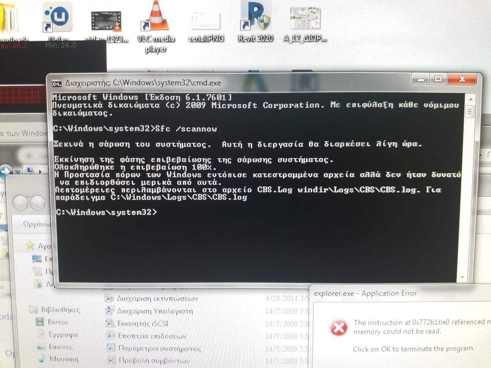

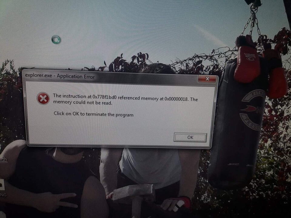

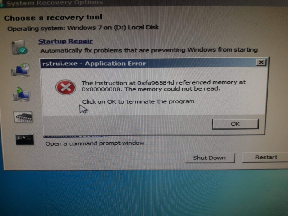

Καλησπερα στην ομαδα , χθες που ανοιξα το pc αρχισε να μου βγαζει το μηνυμα που φαινεται στη φωτο σχετικα με τον explorer.Οσες φορες και αν πατησω οκ παλι εμφανιζεται ,δεν μπορω να επιλεξω τιποτα απο την επιφανεια εργασιας.Εψαξα λιγο στο ιντερνετ εκανα σκαν μου βγαζει το αρχειο CBS.log αλλα δεν μπορω να το διαβασω δοκιμασα να αλλαξω και τα δικαιωματα αλλα παλι τιποτα.Πηγα να κανω restore αλλα ουτε αυτο ειναι δυνατο.Μπορει να βοηθησει καποιος ?να γλυτωσω το format για τωρα τουλαχιστον.
Αυτό μπορεί να δείχνει και πρόβλημα μνήμης. Αν έχεις δύο ντιμάκια αφαίρεσε το ένα και δες αν στρώσει. Αν όχι βάλε μόνο αυτό που έβγαλες.

Φίλε το έκανα αλλά πάλι τα ίδια καμία άλλη ιδέα ?
Επειδή είδα ότι έχεις ένα βίντεο στην επιφάνεια εργασίας θυμήθηκα ένα κουλό πρόβλημα στην εποχή των xp που έκανε τα ίδια. Όταν δηλαδή πήγαινα σε έναν φάκελο που είχε βίντεο μέσα κράσαρε ο explorer. Τελικά το πρόβλημα λύθηκε με την διαγραφή ενός codec pack που είχα βάλει δοκιμαστικά. Οπότε αν έχεις κάποιο codec pack απεγκατέστησε το. Δες και στο παρακάτω λινκ μερικά εργαλεία επιδιόρθωσης.

Αν τώρα δεν έχεις codec pack θα πρότεινα να κάνεις επανεκκίνηση σε ασφαλή λειτουργία με γραμμή εντολών και εκεί να τρέξεις το sfc /scannow
